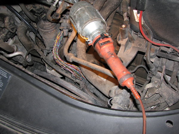

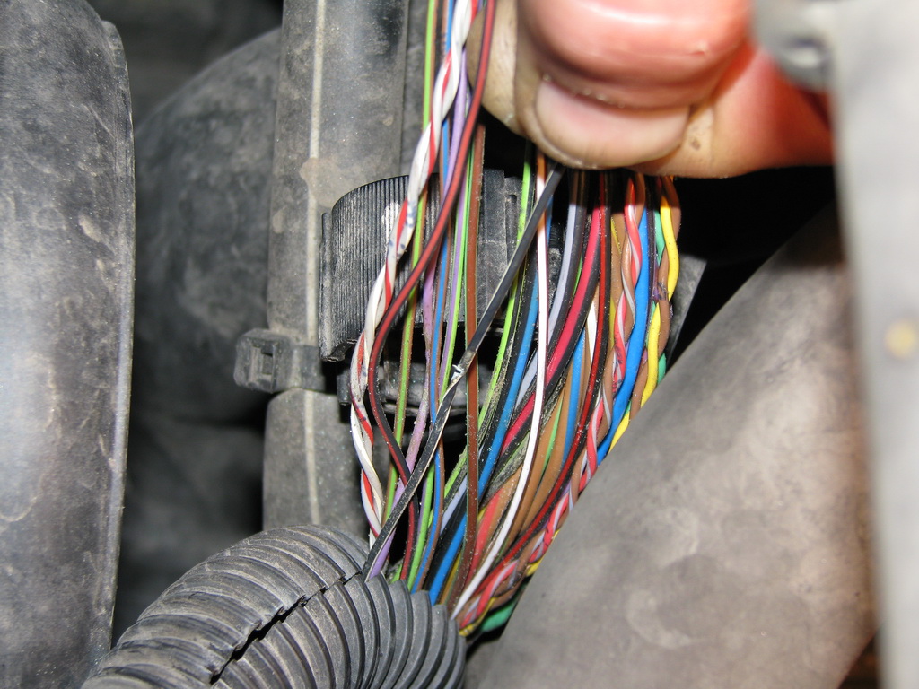

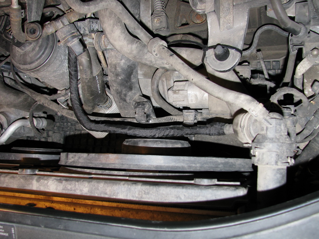

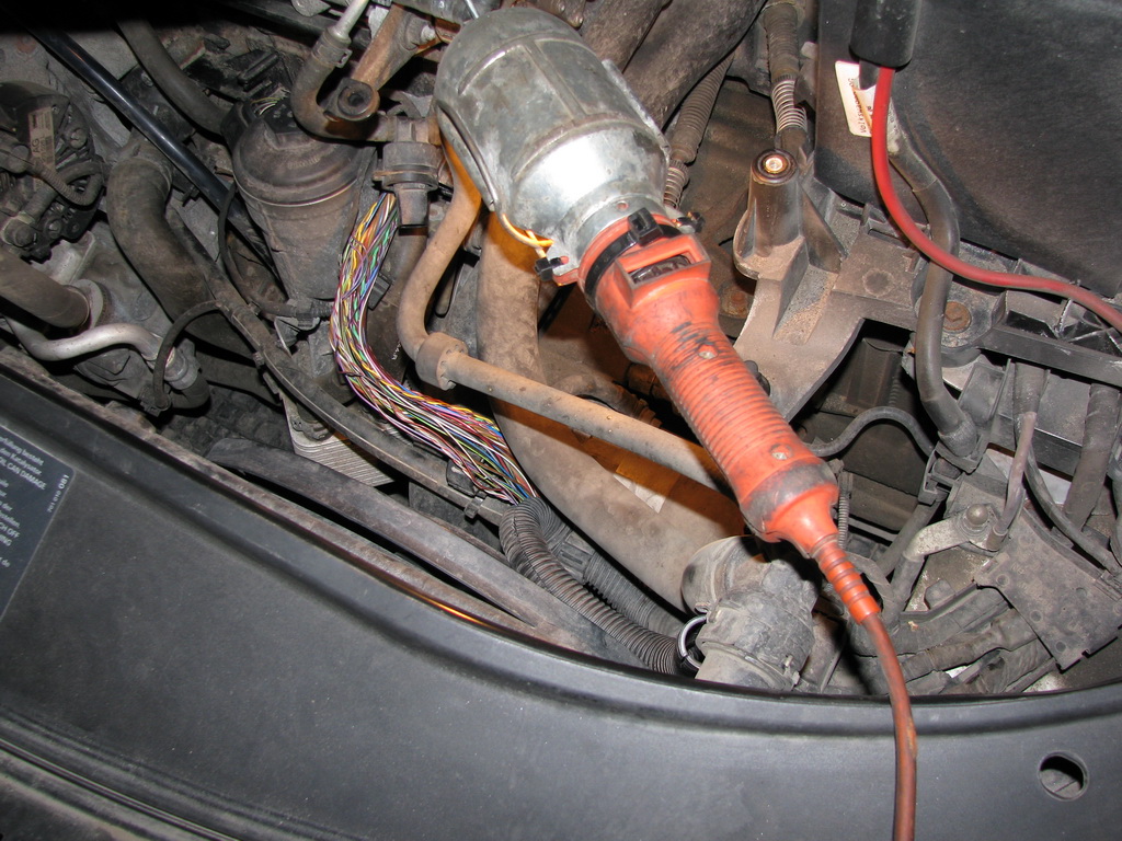

Сообщение BOBAH B6 » 10 авг 2013, 22:16
Привет всем. Решил не создавать новую тему, а добавить в уже существующей. Ошибка по датчику положения распредвала, периодически появлялась(недостоверный сигнал), а затем перешла в обрыв(нет сигнала). Полистав форумы, решил разбирать "косу" проводов. В результате был обнаружен перетертый провод. Причем оболочка провода была протерта, в трех местах. Шаг повреждения оболочки, был равен шагу ребер гофры. При детальном осмотре всех проводов, был найден еще один провод, оболочка которого была нарушена. Фото до ремонта и после выкладываю ниже. Машина в подписи.
