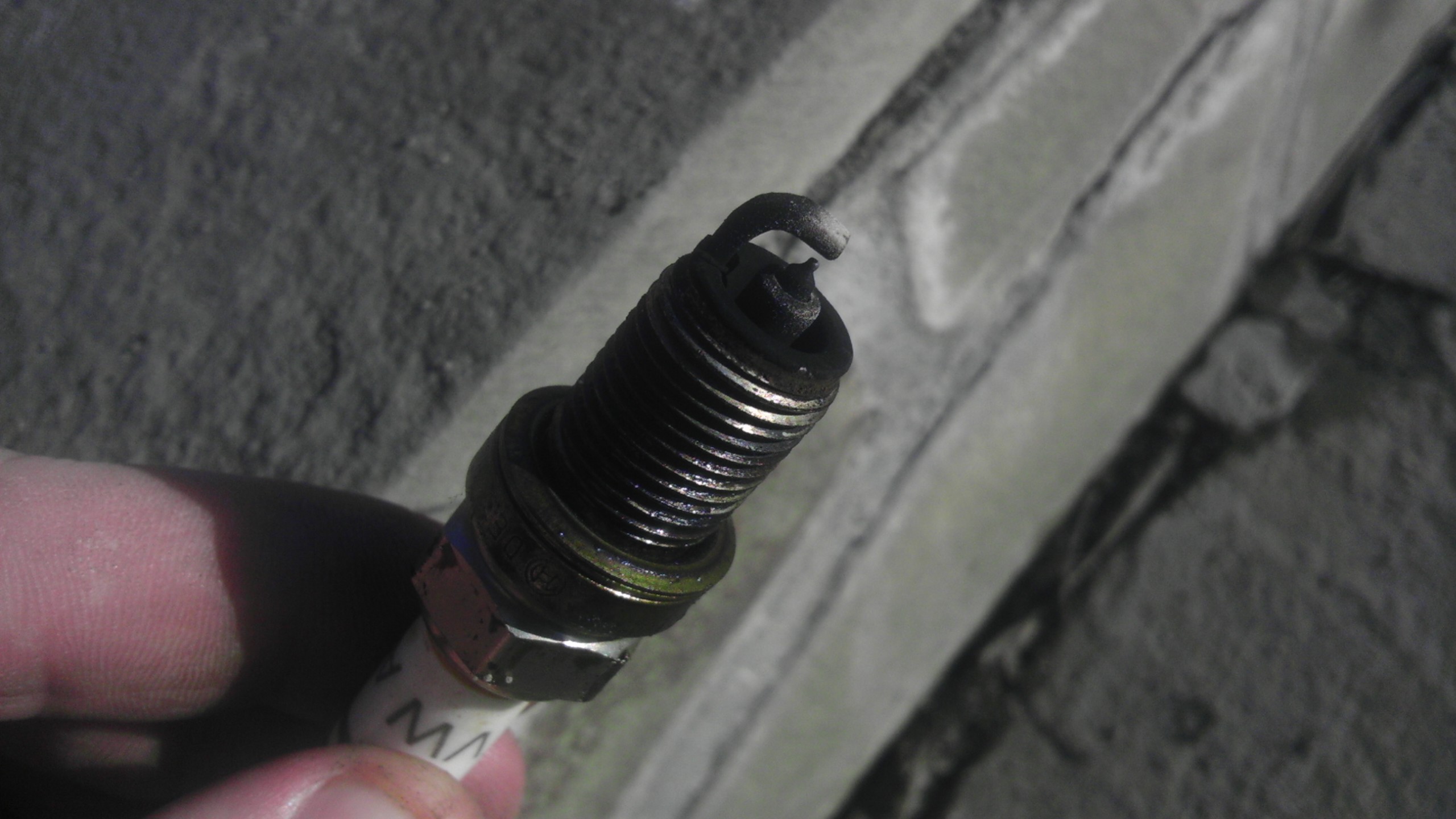

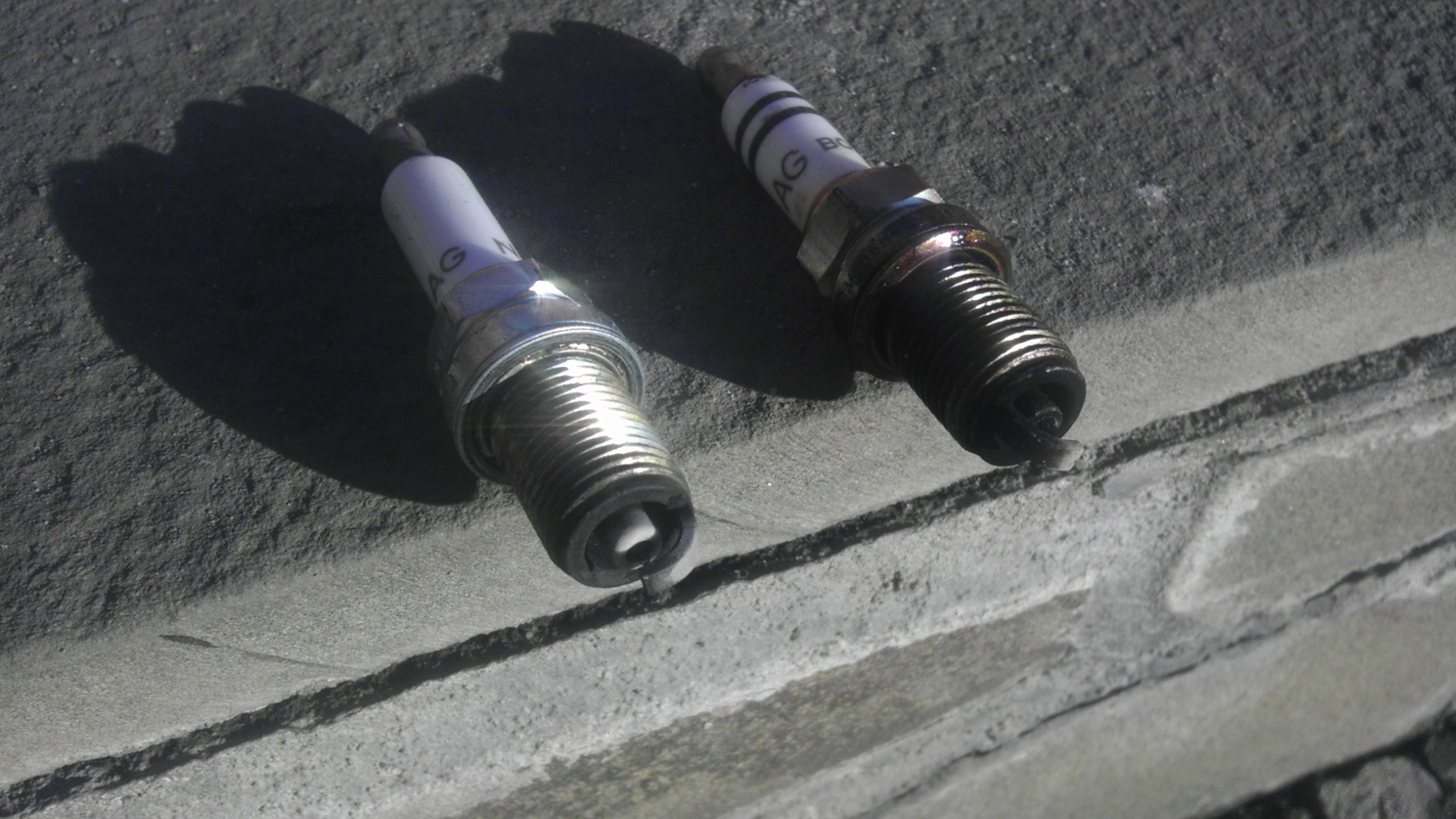

Поменял сегодня свечи. Вот что увидел (см. фото). Левая свеча - те, что на 30 тыс. вытащил. Правая - сейчас - 60тыс. Первые ходили исключительно на лукойле (наш черноземский лукойл еще не ИПшники, везде на чеках не "ИП такой то", а "АЗС №..." Вторые свечи последние 15 тыс ходили на газпромовском бензе.
Вопрос в чем. С чем связать такое изменение в нагаре. Качество бензина или с машиной что не так???

бархотка нам указывает на богатую смесь

А, и еще один нюанс - справа свеча Бош (у нее чуть другой код), слева НЖК (с завода, которая). Сейчас поставил такую же НЖК.

Свечи бош наверно не лучший выбор. Имхо. Лучше наверно БЕРУ. Желательно замерить расход масла на тысячу. Сколько подливаешь 0.5 или 1л. Короче три причины могут быть: масло, бенз. или свечи не те.

Расход очень даже не плохой. Масложер,как причина отпадает. Остаются еще свечи и смена заправки. Может конечно и датчик какой нибудь,который отвечает за качество смеси. В данном случае смесь обогащенная,но тогда увеличелся бы расход бенза и вылезла бы ошибка на приборке.

короче такая же хрень после 4-х заправок на 1000р.на газпоме-серпухов.машина начала троить-свечи как показано выше.сегодня поеду на это говенное азс ругаться-свечи им куда-нибудь закручивать.до газпрома заправлялся на др. заправках известных. :twisted: :twisted: :twisted:
Игорь Серебро
Сообщения: 123
Зарегистрирован: 06 дек 2011, 21:31
Откуда: серпухов
Re: Свечи поменял. Чтобы это значало?
Сообщение Игорь Серебро » 27 фев 2013, 12:40
а забыл свечам оригинал-три недели всего.до газпрома такие же поменял лишь потому что подумал -пора.теперь обратно старые поставил-работают

заехал сегодня показал чеки.бензин,свечи-черные-сказали будем разбираться...вышла девушка сказала я не разбираюсь в свечах,дала жалобную книгу-накатал подробную жалобу,позвонил на горячую линию-приняли жалобу после того как настоял...ждите сказали.как устранял-открутил топливный фильтр,слил бензин,поменял свечи,залил новый бензин-завел работает :) на гапромнефть больше ни ногой
