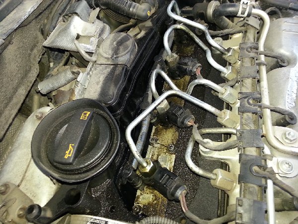

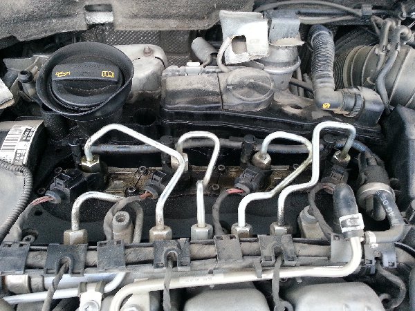

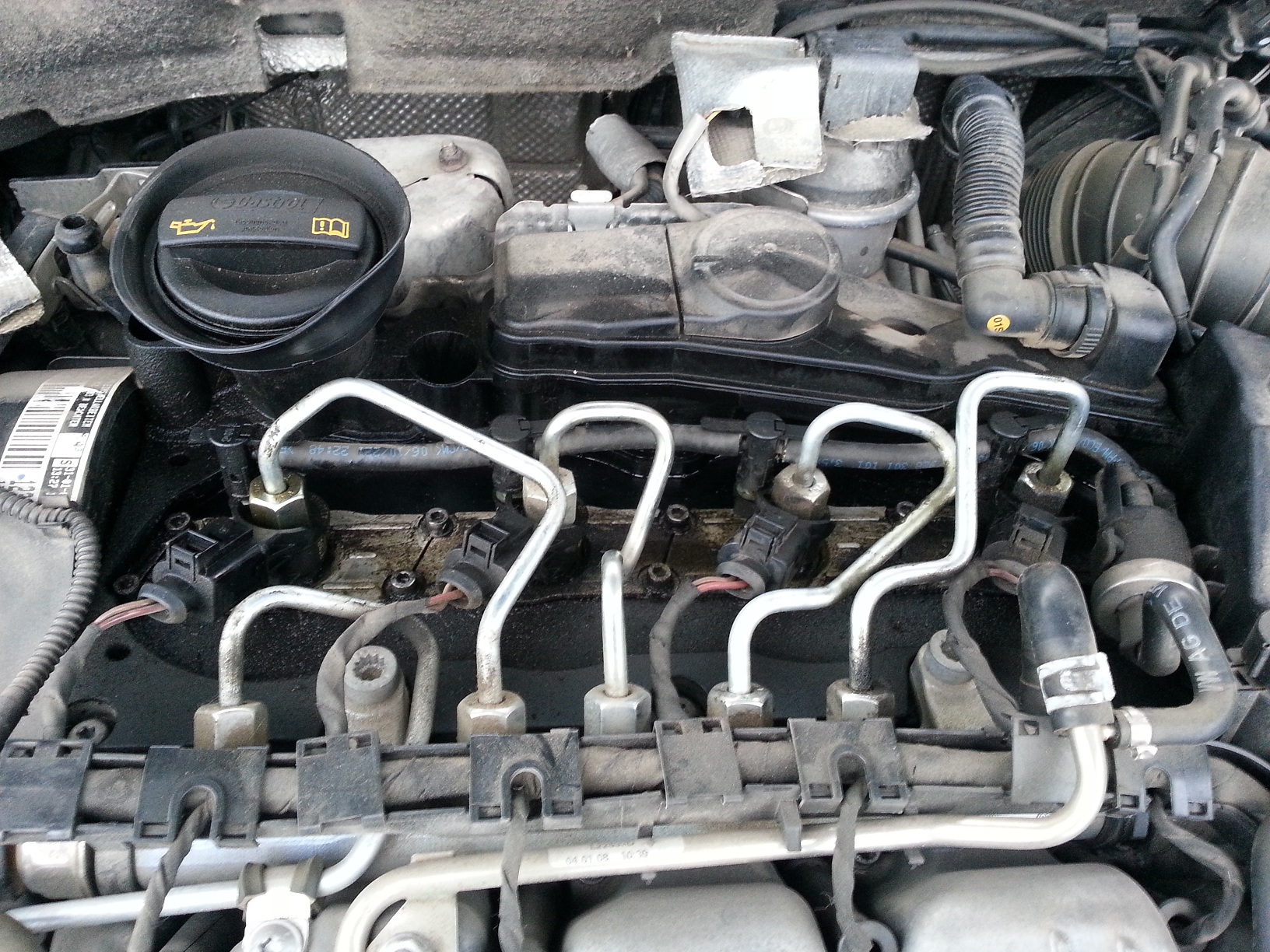

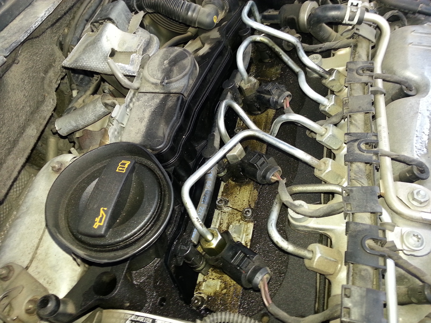

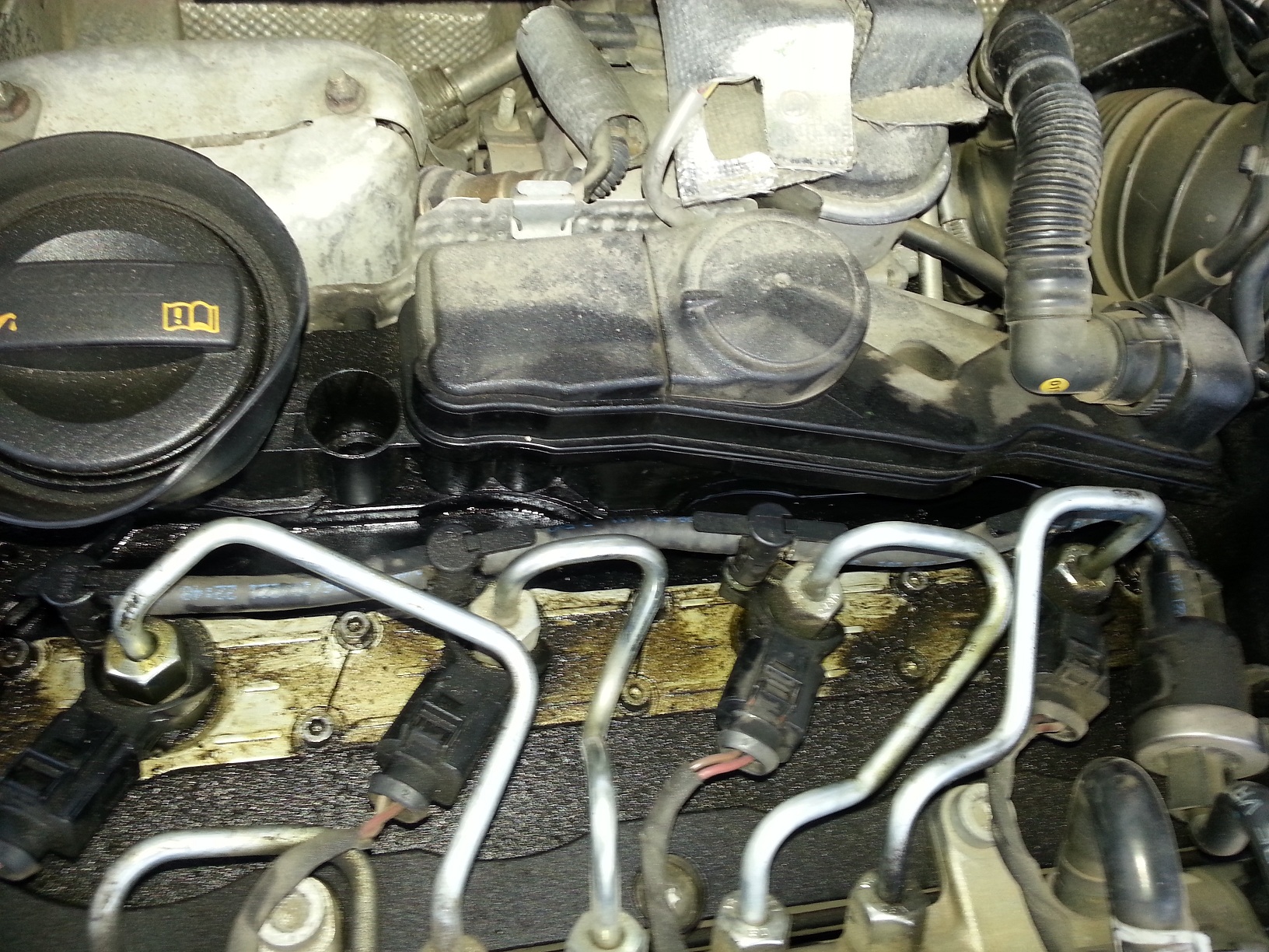

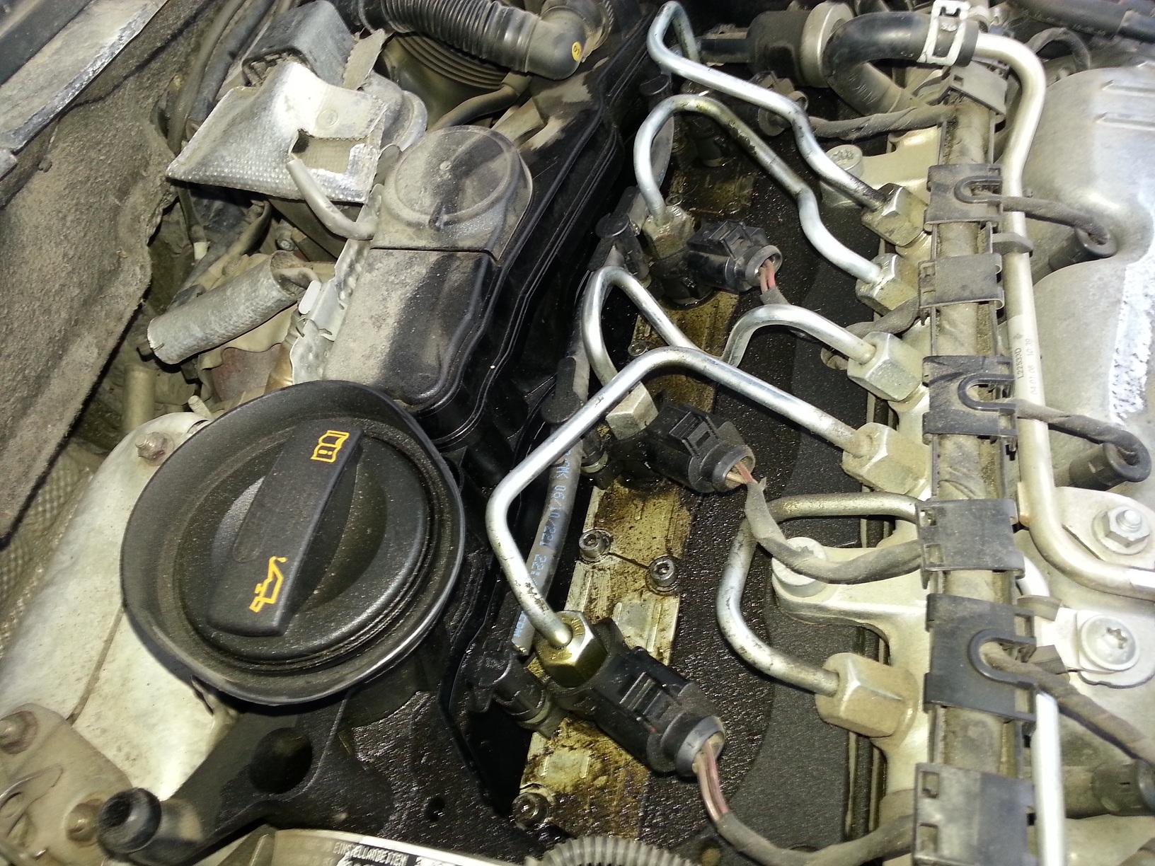

Вот уже год такая картина, сначала думал залили криво масло, но спустя год кол-во по моему незначительно увеличилось, что может способствовать и что менять? (прокладка итд), уровень проверяю масла. Прошу прощения если повторяюсь. Заранее благодарю.
p.s. фото с телефона

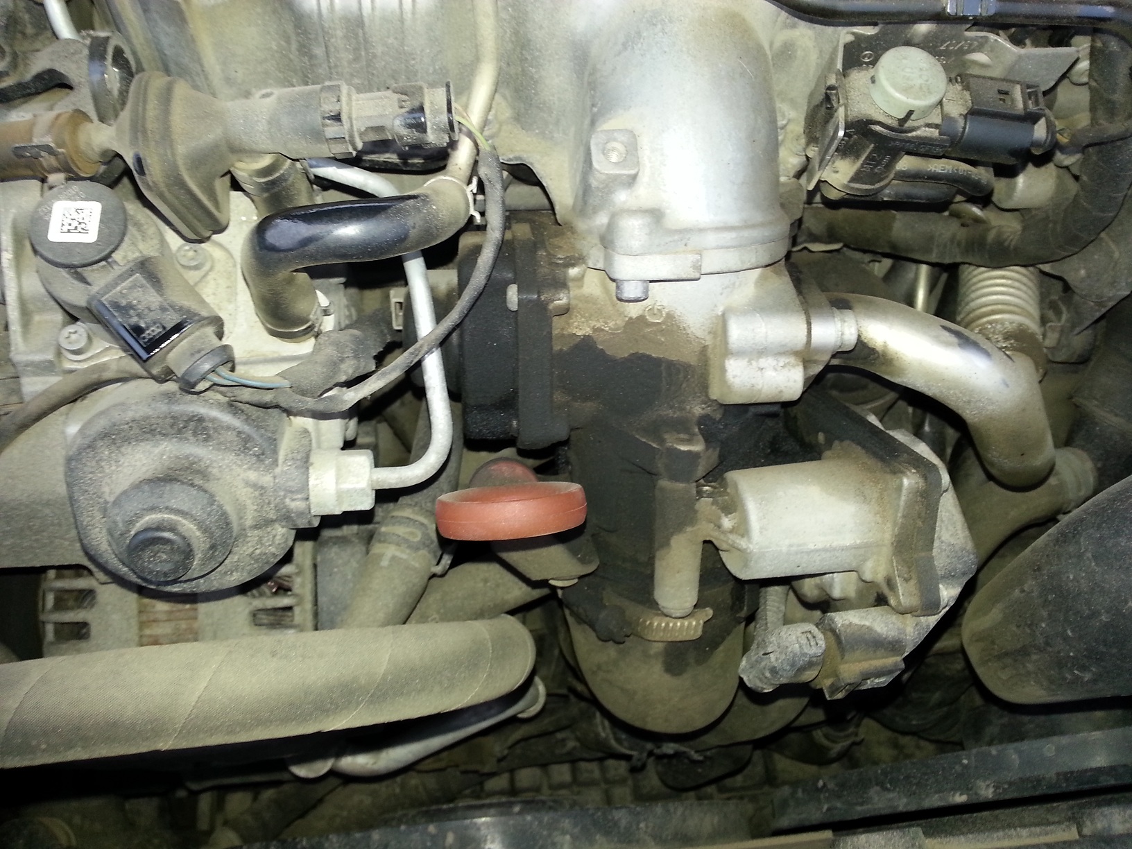

И вдовесок вот это что на 4 фотографии может быть

Ну, для начала протри и определи откуда сопливит, либо крышка на замену, либо прокладка кл.крышки от 800-1000р.
2-то есть 4 :D
Дроссель мыть однозначно!, сопливит потому что рассохлись резинки на стыках, предварительно найдя и закупив рем комлект. у Дмитрий459 на форуме.
Пожалуйста :)

Дружище, год гонял не заморачивался,Масло то уходит(по щюпу)?
Сообщения: 17689
Re: Протекает масло возле маслозаливной горловины
Сообщение vrite » 17 мар 2013, 16:37
Спасибо за совет! На днях поеду смотреть, отпишусь. По щупу все норм! Масло меняю каждые 7500. Просто когда топаешь по трассе потом запах идет горелого масла

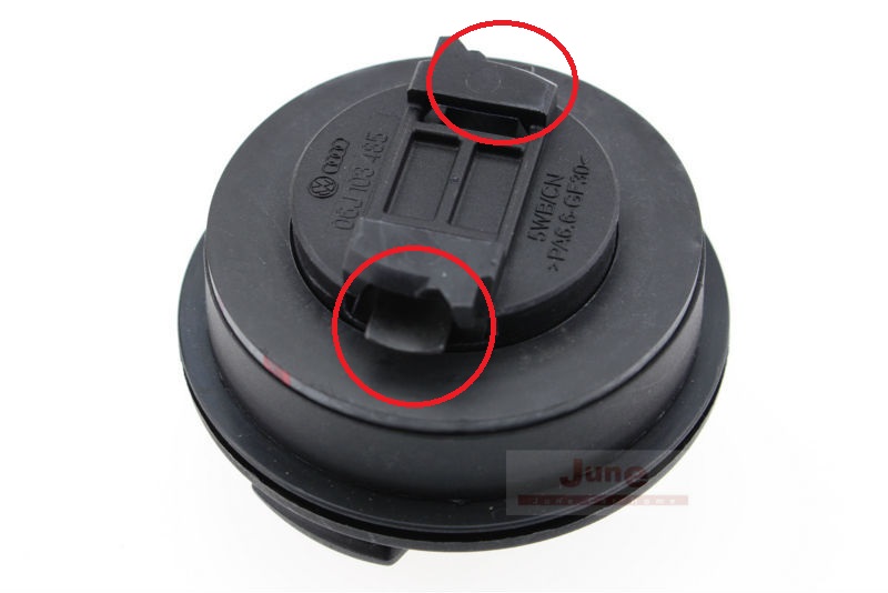

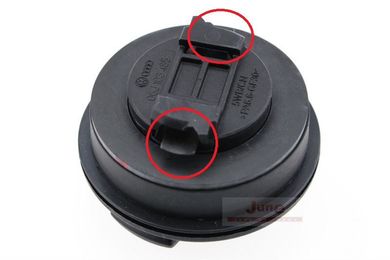

Чтобы не создавать новую тему, спрошу здесь. У меня еле еле сопливит из-под маслозаливной крышки. Купил уплотнительное кольцо. Собрался менять, открутил крышку и ... фиг. Как снять старое кольцо ума не приложу, мешают железные усики или как их там. Допустим старую даже порвать можно, но новую как одевать?

Привет, на последнем фото - масляное пятно от щупа а не ЕГР, Я хотел у себя заменить....а нет его по каталогу, мож не там искал....и если мотор СВАВ то от него же будет на термостате масляный налет. В районе маслозаливной горловины? Мыть и смотреть.... :?

Заменил - оказалась загвоздка в старой прокладке, она закаменела и только наизлом я ее выковырял. Новая села идеально, без лишних телодвижений.

Без проблем, цена 100р оригинал 036115111B

Лутче всю крышку(06C103485N) менять,капейки стоит,зато 100% сопливатса небудет.
