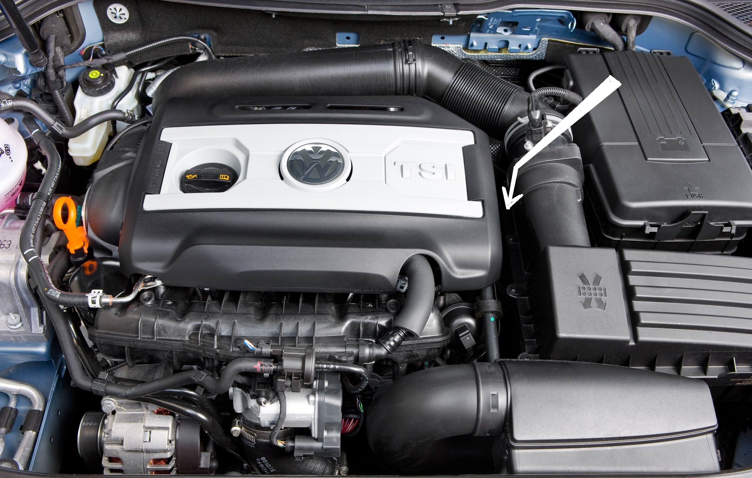

Всех приветствую! Знаю, что по фото диагноз не ставят, но все же решил погадать удачу...
Понемногу уходит ОЖ на 1000 км около 2 см в расширительном бачке. Сразу решил, что помпа, но тянуло меня посмотреть под капотом. С правой стороны двигателя (стрелка на фото) нашел на корпусе капли/лужицы/подтеки, похожие на ОЖ. Что там может подтекать? Может там какая-нибудь трубка или флянец находится?
p.s. В теме "Течь помпы" нашел такие слова - типа после снятия/установки защиты двигателя "молодые" спецы забывают подогнуть какой-то локер и потом течет... А мне меняли сальники приводов... Кстати, после этого я начал слышать запах испаряющейся ОЖ.

Так помпа же там рядом, дружище! Все bzb это должны пройти!

Примерно там у меня тоже были капли,когда текла помпа....

Вопрос не по теме! Комрады, у меня нет такого бачка как еа фото слева у турбины? Это тормозуха, у меня за аккумулятором! Разясните))))

primax99 писал(а):Вопрос не по теме! Комрады, у меня нет такого бачка как еа фото слева у турбины? Это тормозуха, у меня за аккумулятором! Разясните))))
Значит, у тебя не настоящий Пассат! :D
Не сцы! Это просто я в инете фотку не Пассата нашел, а другого WAGа с таким же мотором.

Ага, и по ходу фото с праворукого! Сейчас помпы какие то обновленные без шарикового клапана' вроде ходят пожизненно' бери оновленный оригинал' думаю хватит, пока не погниет!

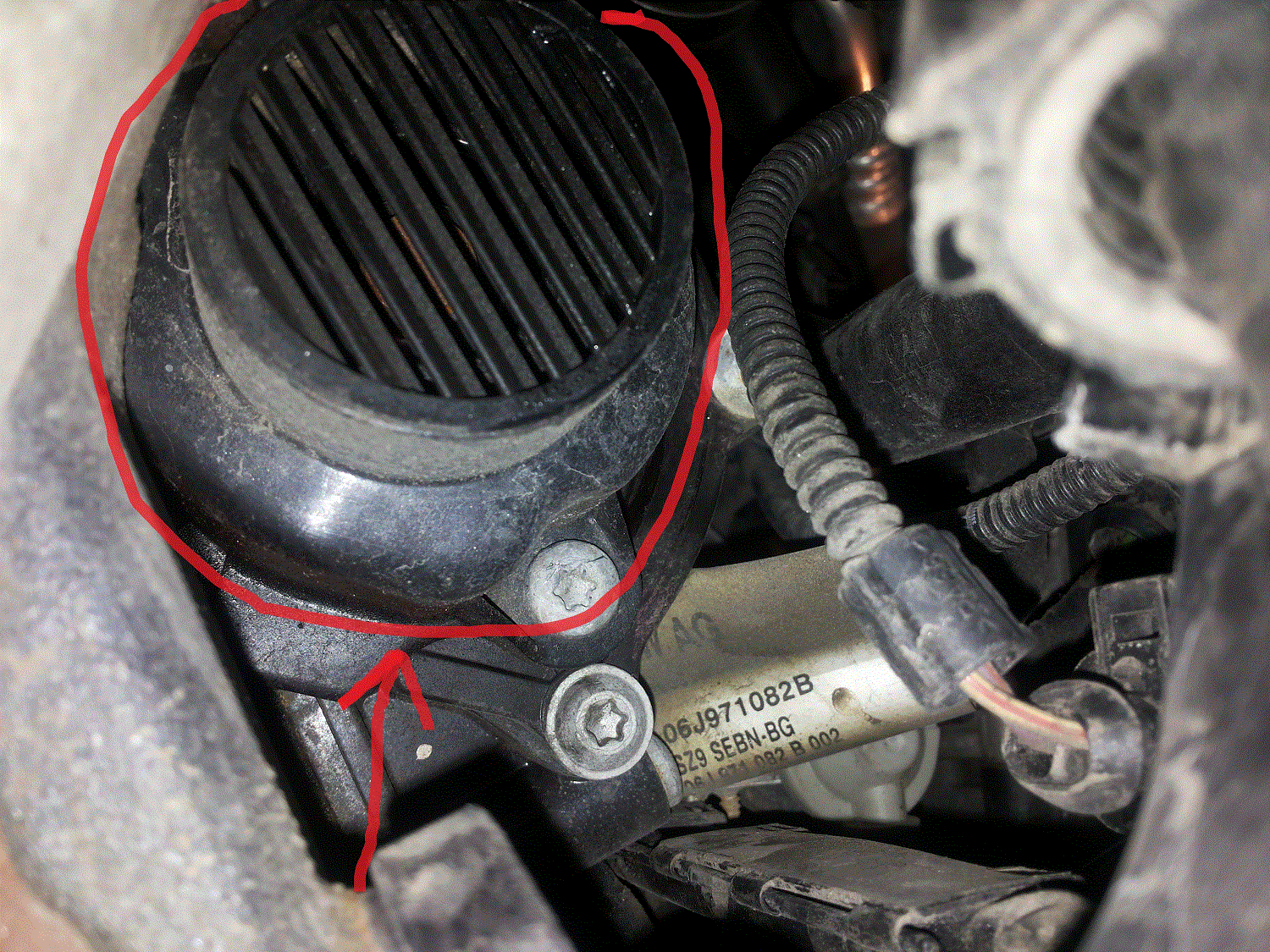

Сообщение patap82 » 24 дек 2013, 00:50
Вот это и есть помпа?

Сообщение J.B. » 24 дек 2013, 10:58
у меня тек фланец на BZB - я его поменял, течет еще откуда-то но понять нельзя((
елси помпа то пздец(

Сообщение xoz » 24 дек 2013, 12:36
У меня поначалу понемногу уходила ОЖ и лужицы были.А потом за пару дней по пол литра и более. Я тоже думал какой-то патрубок.Смотрел лазил под авто и т.д. Приехал в ваг сервис-после того как они мне показали помпу а с не нехило сочится ОЖ вопрос отпал.Пробег был под 80 тыс.В ваг-сервисе сказали-что она примерно столько и ходит.
