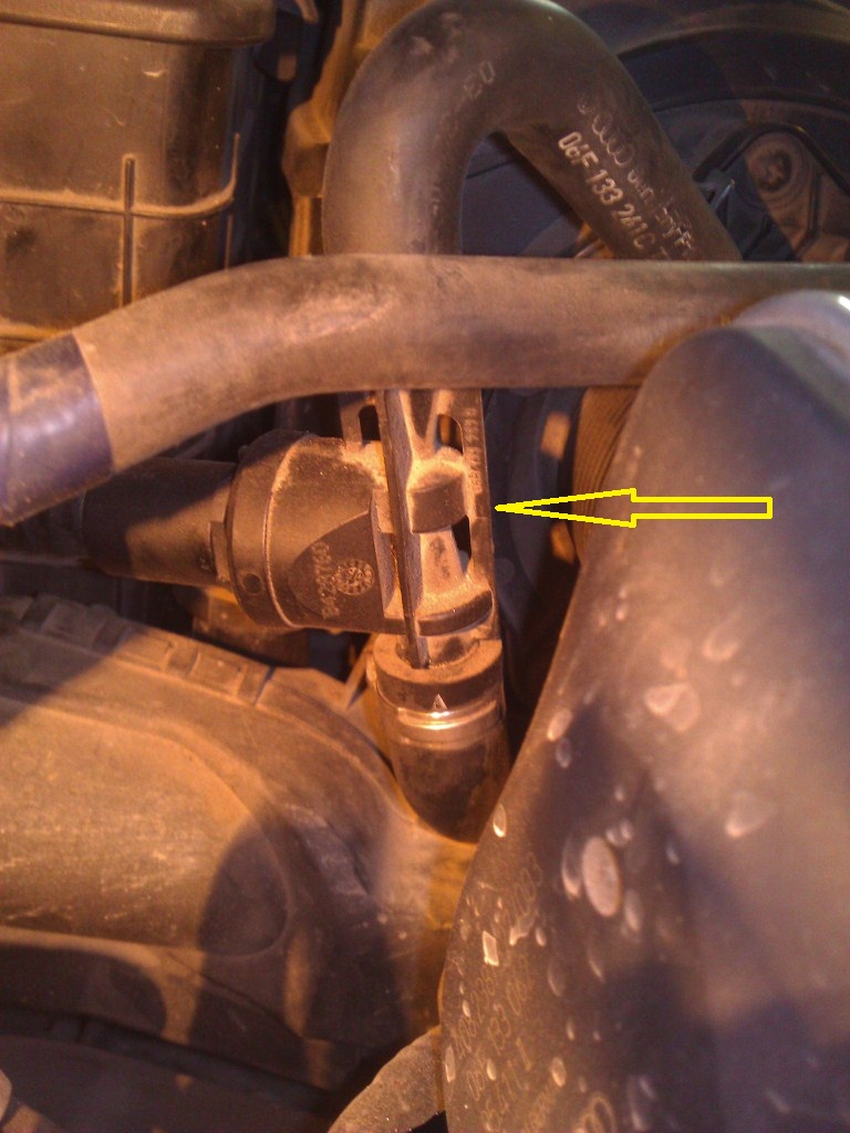

Вкратце, что было и что я сделал. Машина у меня полгода. Изначально, когда я первый раз сделал диагностику и выдало эту ошибку, обратил внимание, что обломан штуцер на клапане адсорбера. Приклеил, поставил, ошибку сбросил, покатался денек. Чувствую, что машина начала тупить, чек у меня не горит, должен, но не горит. Проверяю, та же ошибка. Снял клапан, продуваю его, дуется. Разобрал, интереса ради, под запорный элемент попал мусор, откуда, я так и не понял. Может когда обломан был штуцер??? Ну да ладно, собирать я его все равно не стал, т.к. клапан все равно продувался. Под рукой у меня был клапан от акцента, отличие только в разъеме. Отпилил, поставил катался наверно с неделю. Ну а вчера опять почувствовал тупость авто, сделал диагностику, опять ошибка, указанная выше. Куда еще надо смотреть? Неужели клапан не подходит, тогда почему одна и та же ошибка?
Еще, на что я обратил внимание, так это очень сильное, как мне кажется, шипение в тройнике, который находится рядом с дроссельной заслонкой. Должно ли там шипеть? когда пережимаю шланг, который идет от тройника на корпус фильтра, шипение прекращается. Может это как-то влияет на EVAP?

dim@k писал(а):Еще, на что я обратил внимание, так это очень сильное, как мне кажется, шипение в тройнике, который находится рядом с дроссельной заслонкой. Должно ли там шипеть? когда пережимаю шланг, который идет от тройника на корпус фильтра, шипение прекращается.

dim@k писал(а):Под рукой у меня был клапан от акцента, отличие только в разъеме. Отпилил, поставил катался наверно с неделю. Ну а вчера опять почувствовал тупость авто, сделал диагностику, опять ошибка, указанная выше. Куда еще надо смотреть? Неужели клапан не подходит, тогда почему одна и та же ошибка?
проблему решил, заменой на новый клапан. Тот что ставил от акцента, оказывается тоже травил через себя. Новый клапан поставил от ПОЛО, Бошевский, по цене в два раза дешевле. Неделю катаюсь, никаких ошибок.
На счет тройника, который называется эжекционным насосом, ребят послушайте, пожалуйста, у вас тоже шипит?

dim@k писал(а):На счет тройника, который называется эжекционным насосом, ребят послушайте, пожалуйста, у вас тоже шипит?
Нет, не должён он шипеть. У меня шипел, а потом движку на ХХ начало поколачивать, а на ходу тупил. Заменил, всё нормуль стало.

Сообщение dim@k » 17 апр 2013, 20:47
MIKHAIL писал(а):не совсем понял о чем вы. у меня 2FSI BLY 2006г.в. что послушать?
желтой стрелкой указан элемент в системе, который называется эжекционный насос. У меня явно слышно, что через него шипит воздух. Пережимая шланг, указанный также желтой стрелочкой, шипение прекращается. Так вопрос в том, у всех ли так?

MIKHAIL писал(а):на что оно влияет?
так вот в том то и суть, если не шипит, то это лишний воздух, а соответственно расход, ну и возможны потряхивания двигла на ХХ. Ну а если у всех шипит, значит особенность.
Просто даже не прислушиваясь, слышно шипение.

Сообщение MIKHAIL » 17 апр 2013, 20:53
нужно пережать щланг и не пережать и послушать разнтцу? так? ТАМ ЕЩЕ ЕСЛИ СНЯТЬ УЖЕ НЕ ПОМНЮ ЬКАКОЙ ИЗ ПРЕДОХРАНИТЕЛЙ ТО АНА И ЦЕКОТАТЬ КАК ДИЗЕЛЬ ПЕРЕСТАНЕТ НО НЕ НУЖНО ЭТОГО ДЕЛАТЬ ПРОСТО ПОЛУЧАЕТСЯ ТАРАХТИТ НЕ ДВИГ А КАКОЙ ТО ЭЛ.МЕХАНИЗМ

Re: 2.0 fsi BLY, периодическая ошибка по системе EVAP
Сообщение MIKHAIL » 17 апр 2013, 21:07
так сразу ни заметно там все стучит гудит и короче работает он а если приставить ухо и пережать этот верхний шланг то слышно что не шипит. получается что шипит внутри где то в районе тройника но наружу ничего не шипит

Сообщение dim@k » 17 апр 2013, 21:11
все правильно,я это и имел ввиду, шипение не наружу, а через шланг. Т.е. если пережал, ничего не слышно, отпускаешь, шипение через шланг восстанавливается, то значит так и должно быть. Следовательно это особенность.
