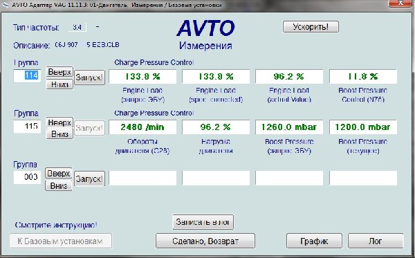

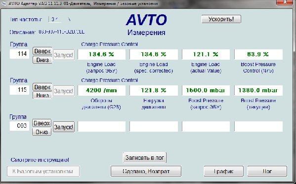

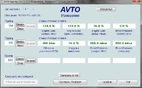

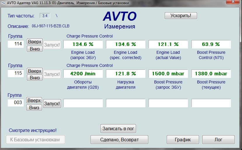

Сообщение denver7676 » 21 апр 2013, 16:54
slavik049 писал(а):
figarevich писал(а):Слав, привет!
Подскажи, как глянуть работу турбины.Не помню, где надо в 1 блоке смотреть... :?
Привет :) в первом блоке в группе 011...второе окно третье окно!
На хх должно быть 1056 (примерно!)

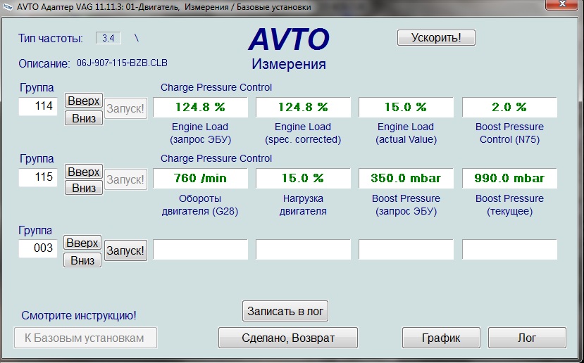

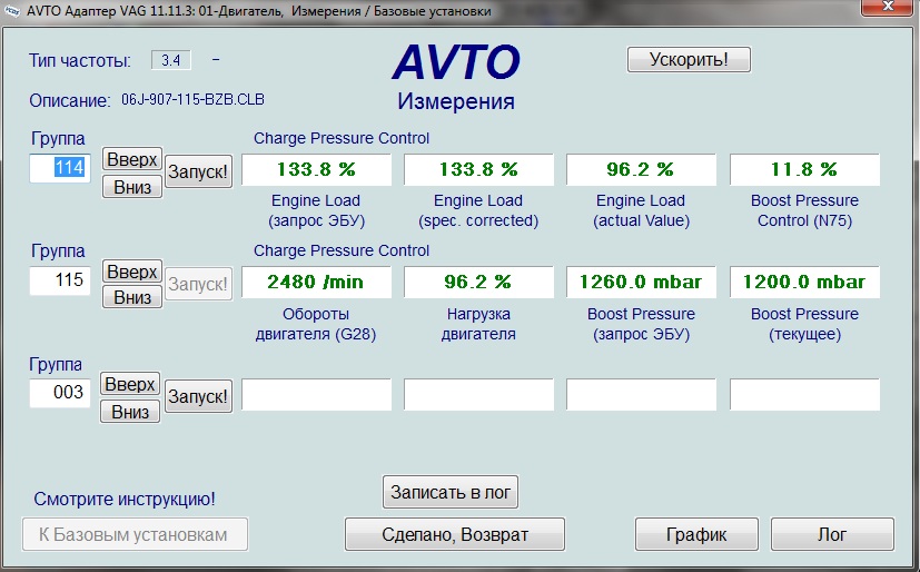

Привет, посмотри сканы, то я измерял?
Резкое ускорение
плавное ускорение
на холостых оборотах
Резкое ускорение
Вложение Безымянный.jpg больше недоступно.
Давил на тапку до упора
Плавно набирал скорость
А то у меня ошибки периодически выскакивают. Все клапана на турбине поменял, герметичность проверил.

Re: низкое давление турбонагнетателя
Сообщение slavik049 » 21 апр 2013, 17:00
denver7676 привет ;) я конечно по дизелям больше любитель :oops:
А герметичность где проверяли ?
Сообщение Mike08 » 22 апр 2013, 09:22
denver7676 писал(а):Что за клапан 249, где он находится? Байпас уже два раза за полгода поменял, по моему это он же 249? и другой клапан N75 на турбине тоже поменял. А что в логах печального?
Да, клапан тот. А какие предпосылки были для замены клапана 2 раза подряд? Что было/стало?
"Печальные" логи по 2-м причинам:
- Скриншоты - это не логи в классическом понимании. Логи снимаются по другому.
- Фактическое давление наддува для 4200 оборотов очень странное. Даже с подтравливающими клапанами обычно к 3000 турбина накачивает запрошенное давление. А в идеале вообще к 1800-2000.
Сообщение denver7676 » 22 апр 2013, 18:05
Первый раз мембрана порвана была, поставили усовершенствованный. Второй раз у него лопнул корпус и был в масле.
Ну это я резко надавил и сразу снял скриншот, может рано не успела набрать давления?
А логи читать умеешь? Попробую снять.
Сообщение Mike08 » 23 апр 2013, 10:28
denver7676 писал(а):Первый раз мембрана порвана была, поставили усовершенствованный. Второй раз у него лопнул корпус и был в масле.
Не успела.
Советую почитать эту тему: http://www.passat-club.ru/forum/threads ... B5%D1%82...
Грамотно всё расписано камрадом afp - и как логи снимать, и какие цифры должны быть.

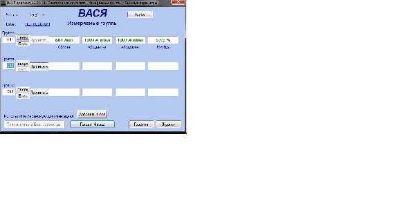

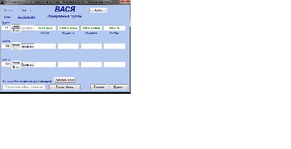

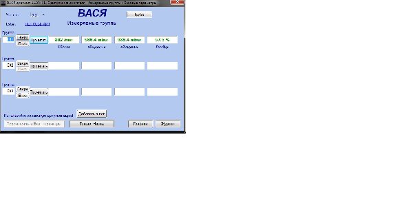

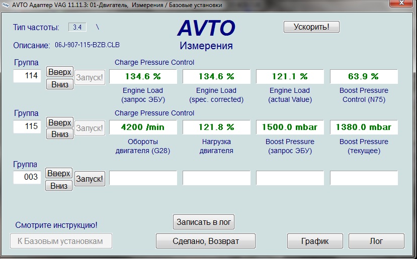

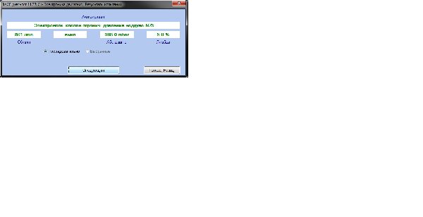

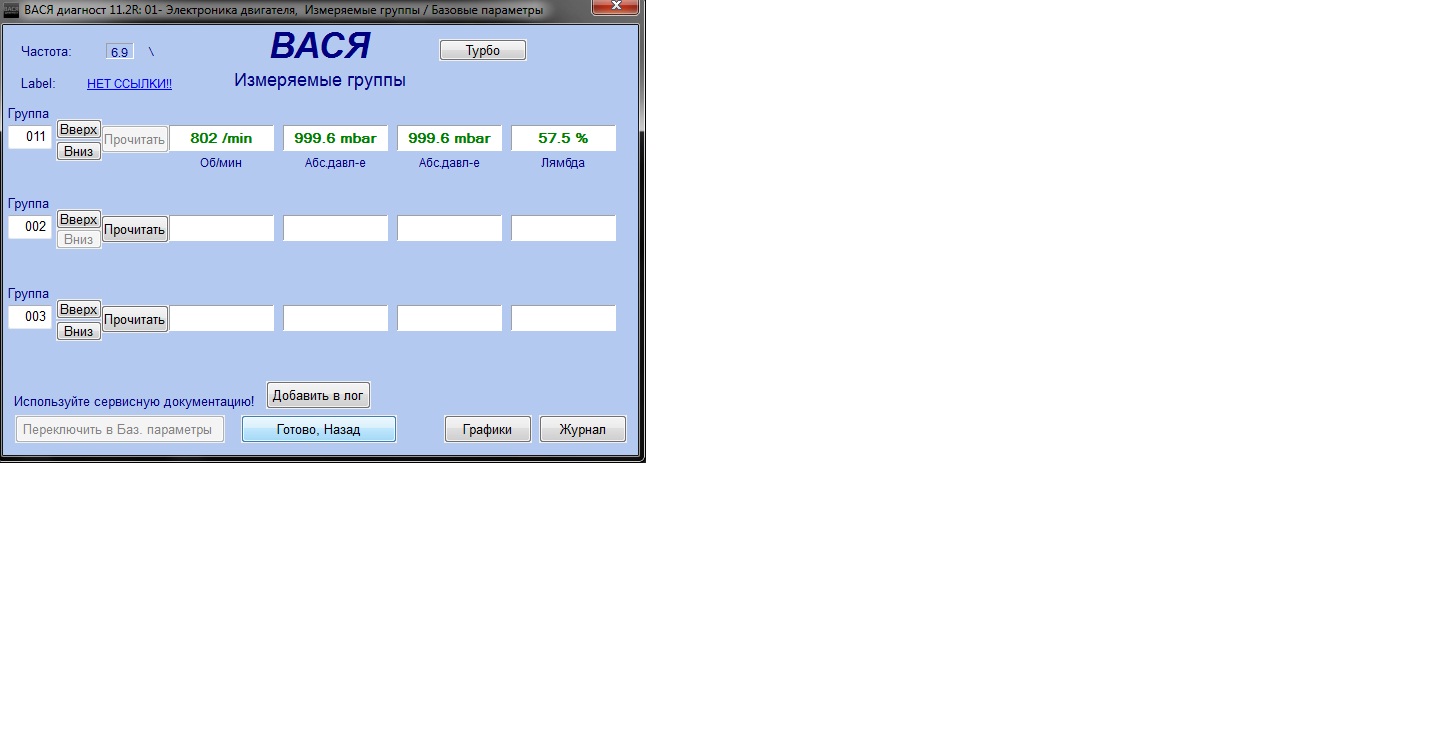

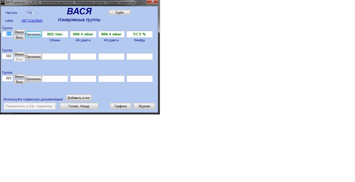

Сообщение figarevich » 28 апр 2013, 22:56
Наконец то руки дошли...
Первый скан на хх
Второй на ххх
Сообщение slavik049 » 28 апр 2013, 23:00
Забыл я какие буквы мотора у тебя ?? :oops:
Сообщение figarevich » 28 апр 2013, 23:13
slavik049 писал(а):Забыл я какие буквы мотора у тебя ?? :oops:
Такие же,как у тебя-BKP :)
Сообщение slavik049 » 28 апр 2013, 23:17
значит закисла геометрия у тебя ...
вот на втором скане цыфры должны быть на первом !У меня так 8-)

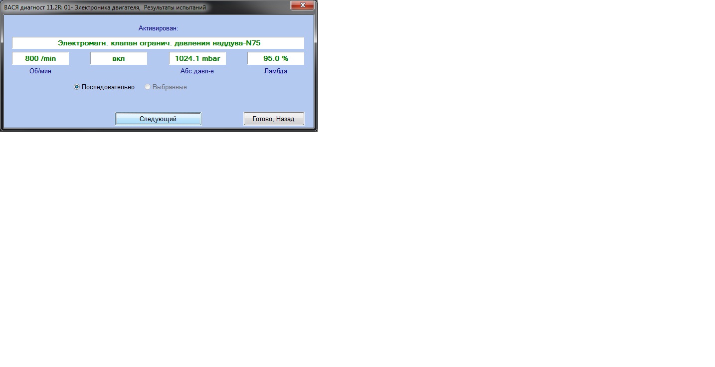

Пробуй сделать тэст клапана (н-75)на турбе и если не пройдет то под машинку и проверять его и геометрию!
Сообщение figarevich » 29 апр 2013, 23:26
Слав!Вот как то так...
