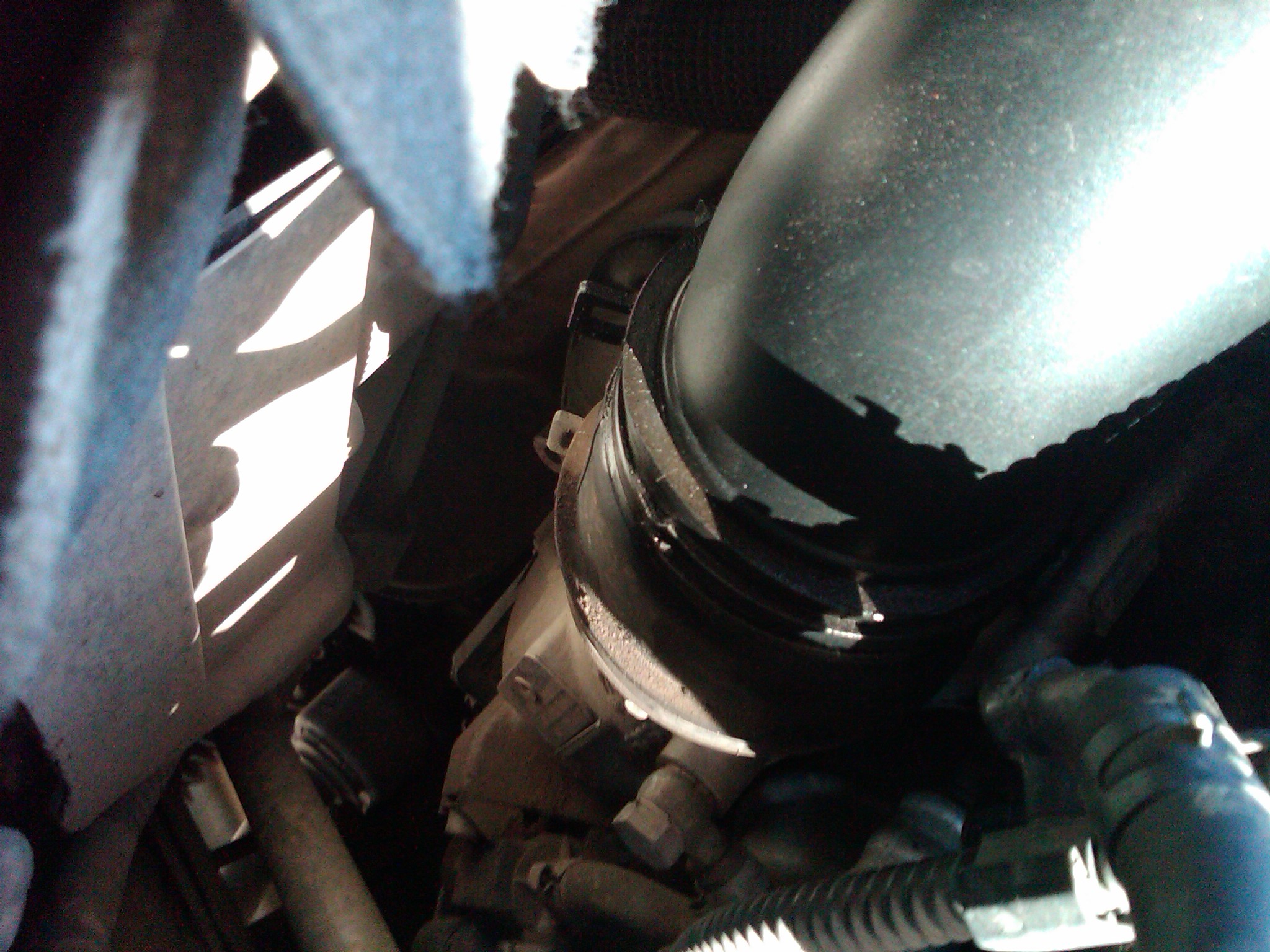

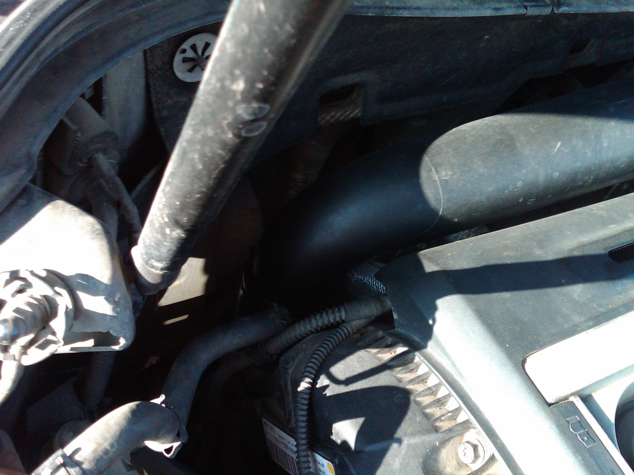

Всем доброго времени. Заметил вот такое у себя: патрубок, который идет от воздушного фильтра к двигателю на хомуте немного влажен в масле. что может быть? BZB двигатель.
подтекает на стыке пластикового патрубка и резиновой трубки сверху

Сообщение Glotov » 16 апр 2013, 22:18
я бы сказал что оно больше сочится

Сообщение Яуген » 17 апр 2013, 01:12
Это куллер? Может турба погнала?
Re: подтекание масла..
Сообщение Glotov » 17 апр 2013, 10:01
вы о итеркуллере?

Сообщение Dmitriy » 17 апр 2013, 10:44
вагинальный фольц
это масло из вкг попадает на впуск, посмотрите внимательно, перед этим стыком подходит трубка от вкг, ничего криминального в этом нет, у всех бзб это есть

Сообщение Glotov » 17 апр 2013, 14:32
он стоит рядом с катушками? я только что его сфотал. спасибо.
