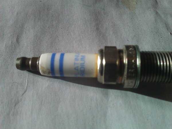

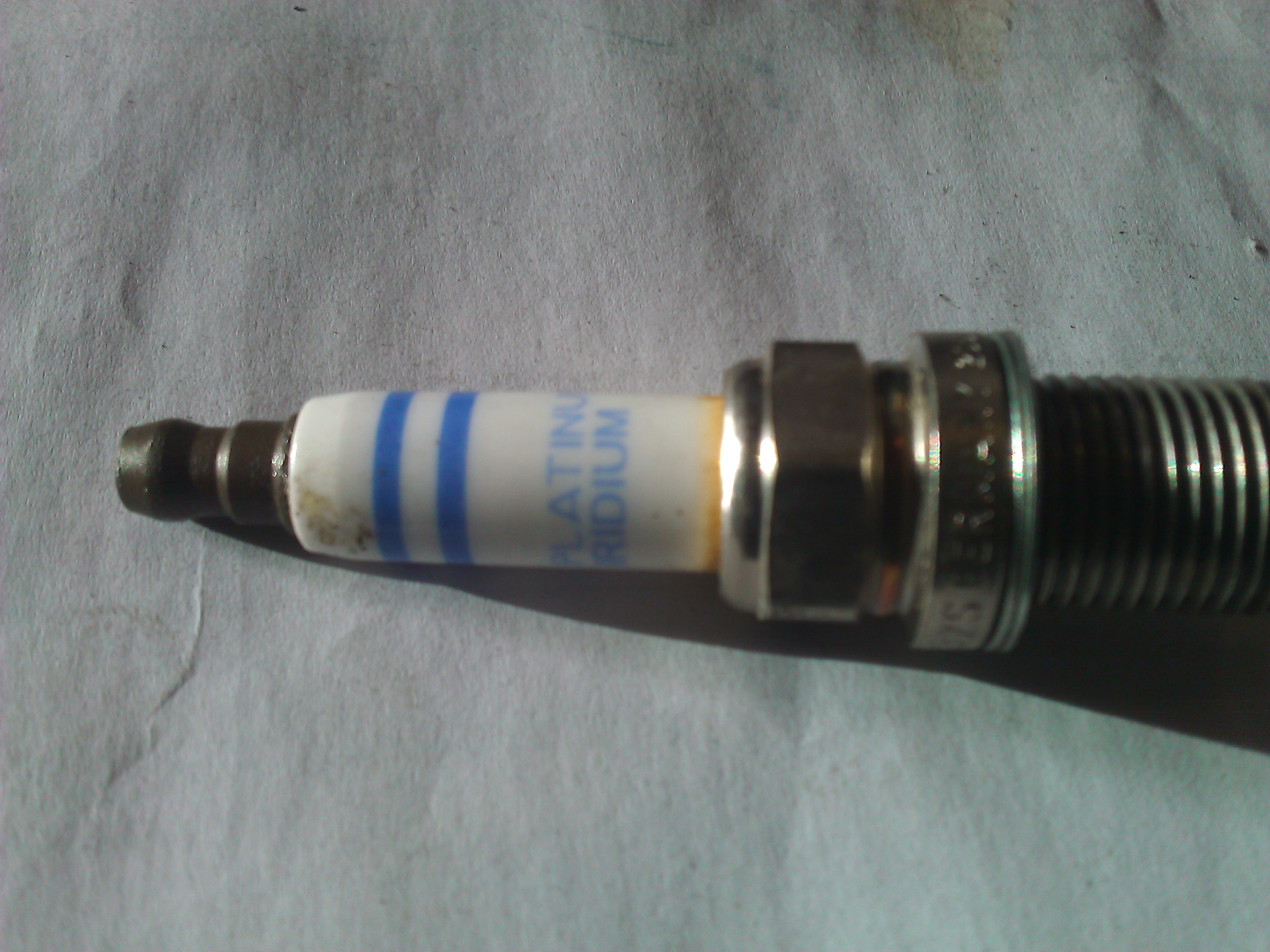

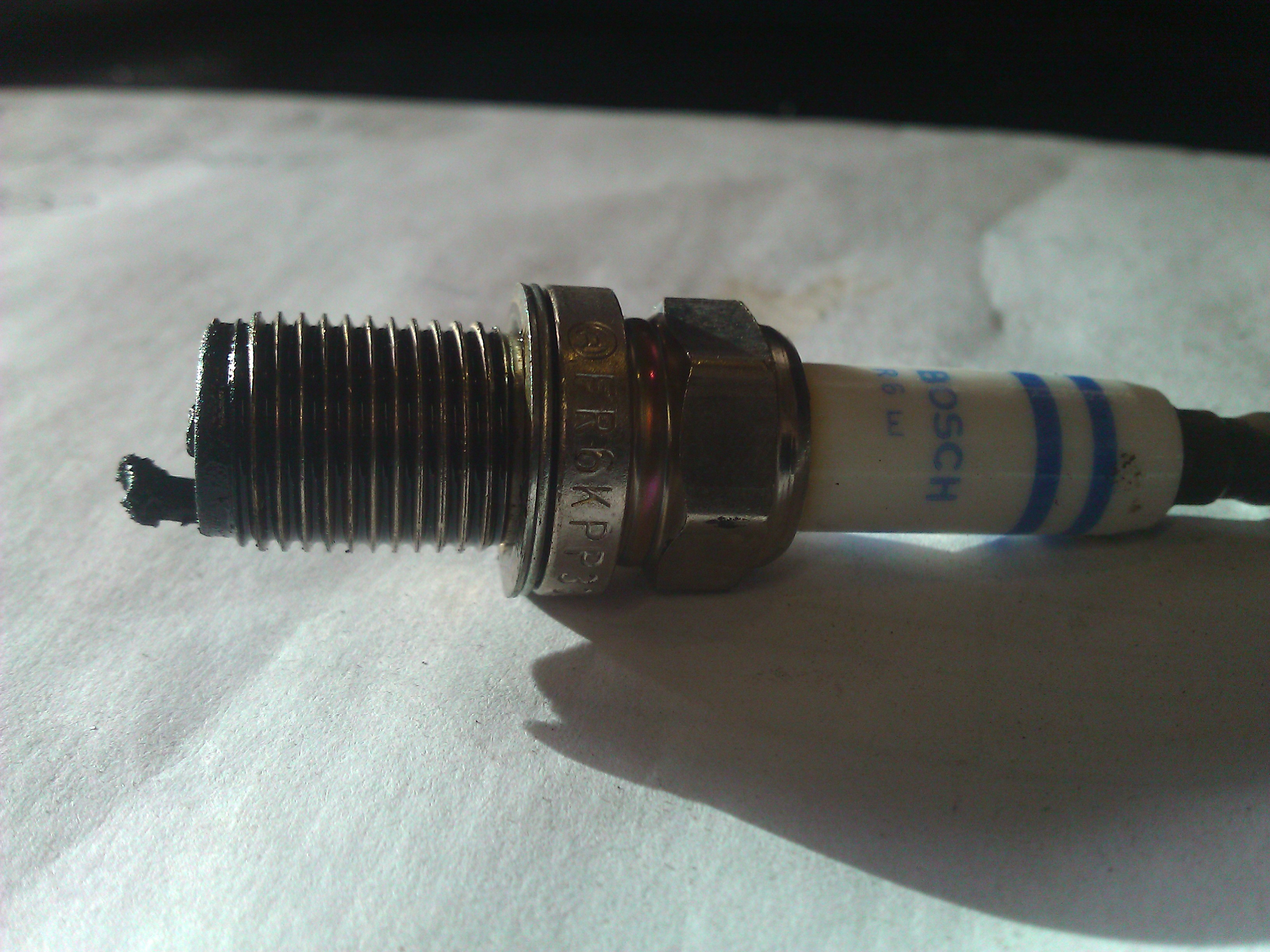

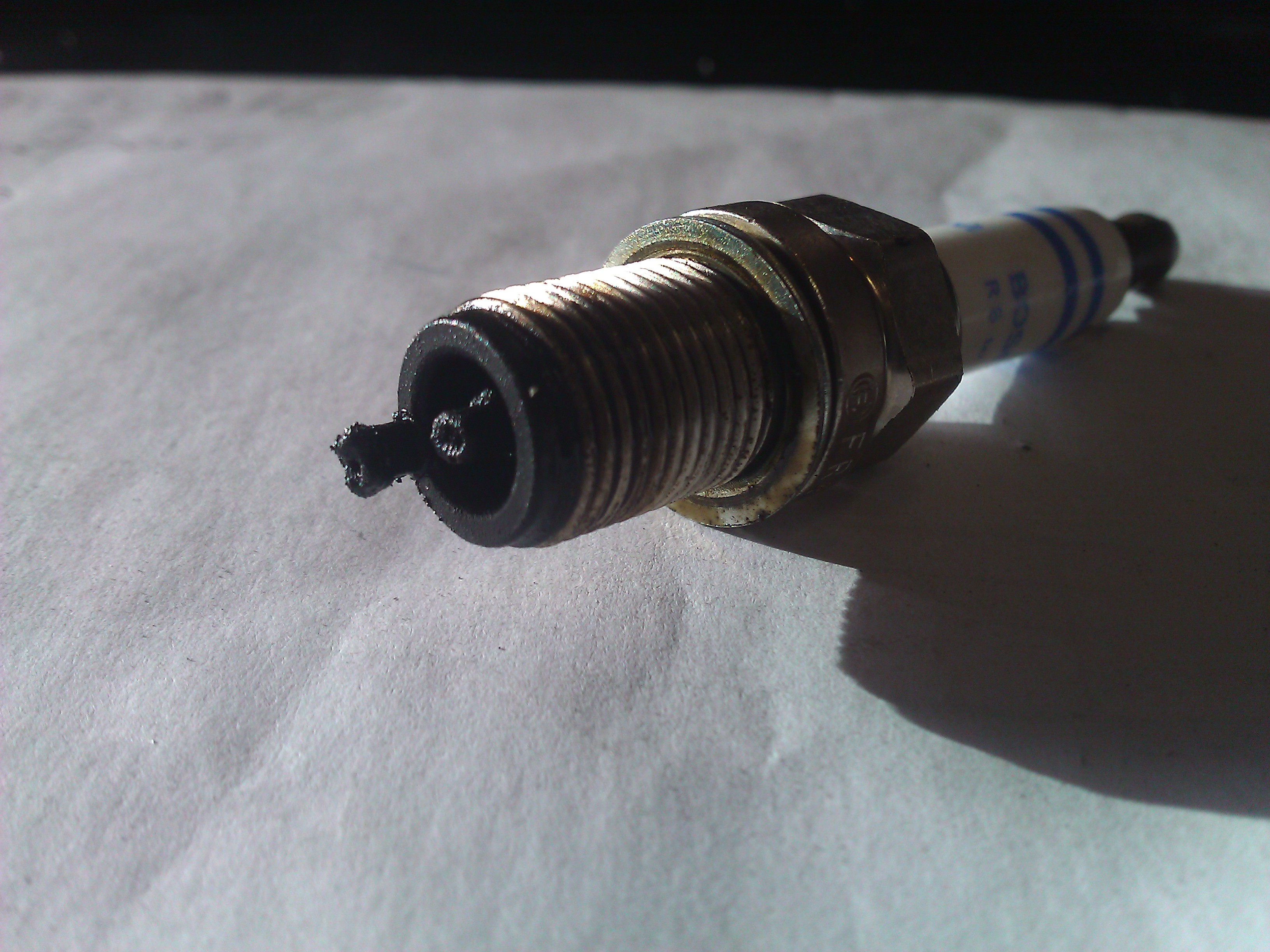

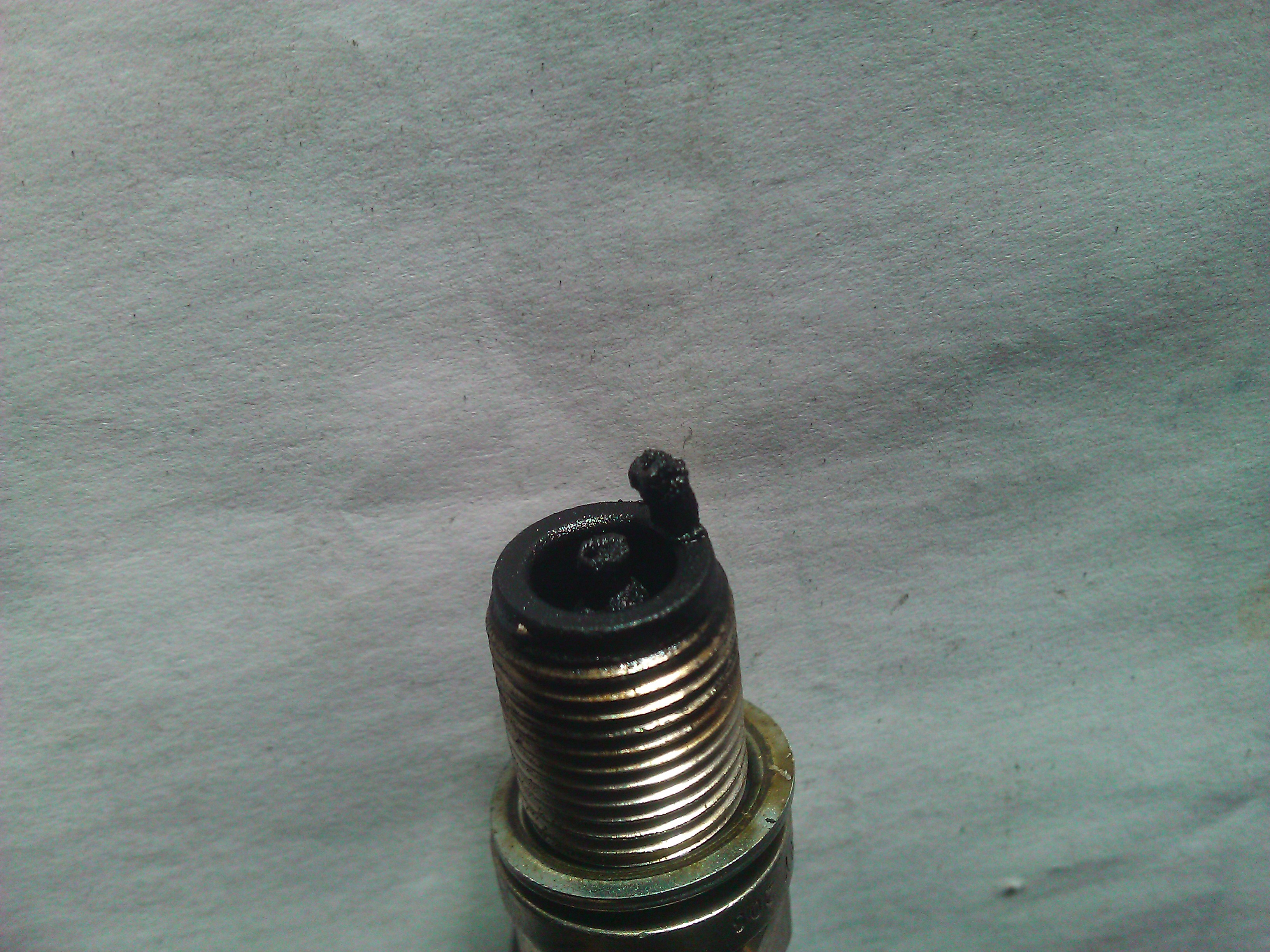

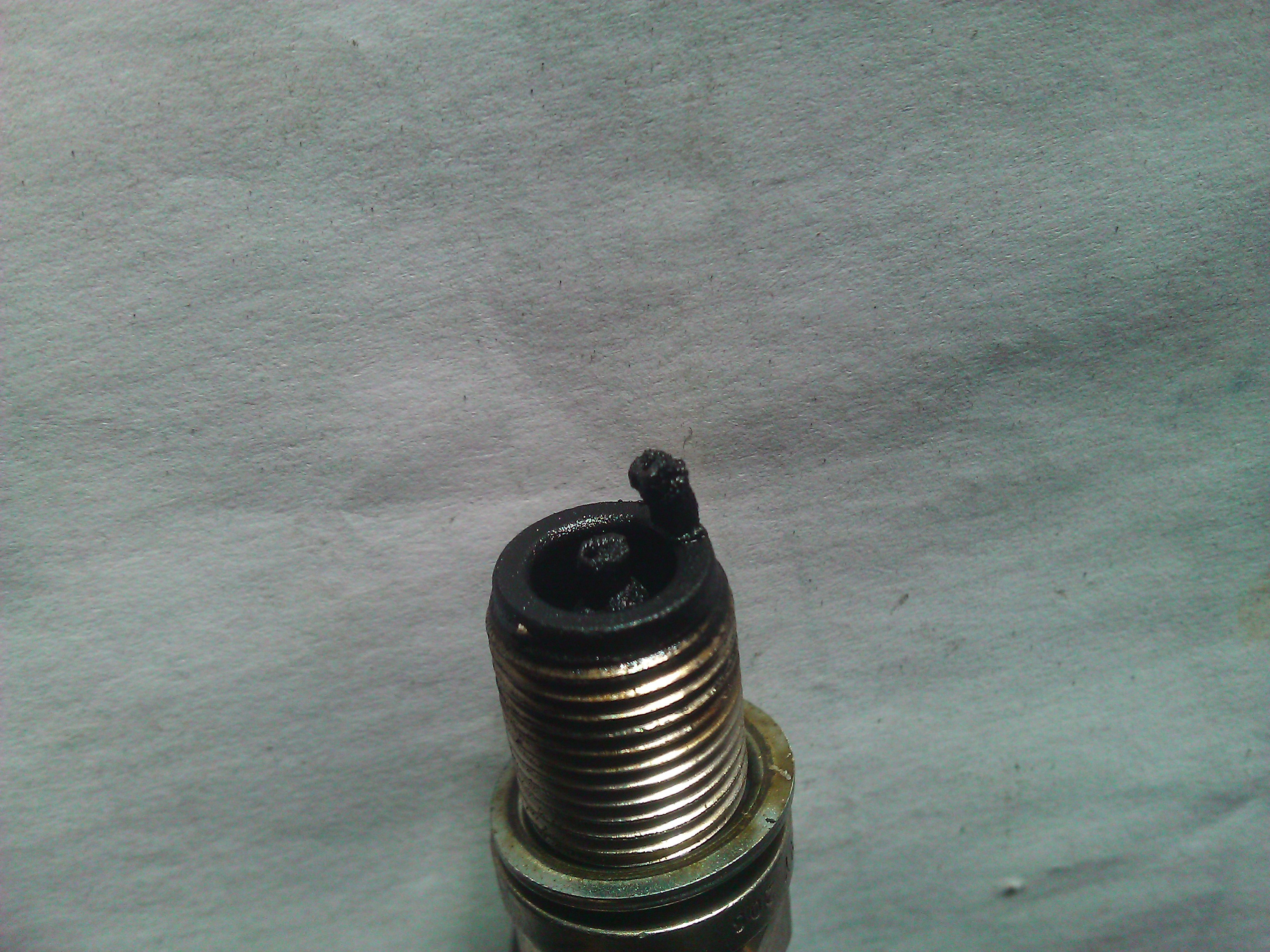

Re: Обломился хвостик свечи 3 цилиндра!!
Сообщение primax99 » 19 апр 2013, 12:48
Вообщем лень мне было выкручивать все свечи, а официалы не поленились и обнаружили, что отломился от свечи хвостик в цилиндр, сейчас будут мерять компрессию и смотреть задиры! кто сталкивался с таким, где искать этот хвостик в цилиндре или он помотору гуляет уже! Хана мотору??
Странно, что Вася не ругался на пропуски зажигания, после того как я пару дней назад удалил ошибку!
Замер компрессии везде по 11, 3 цилиндр 8,5! Говорят менять поршень и впускные клапана! Кончик свечи не видят! Через клапан он бы не прошел вроде бы и вниз тоже! Прилип где то вверху! Как достать его можно, комрады??
BZB, 6AT
primax99
Сообщение andrej » 19 апр 2013, 13:17
primax99 писал(а):отломился от свечи хвостик в цилиндр
Имеется ввиду боковой электрод? :shock:
Без снятия "головы" вряд ли достанешь.
А какие свечи стоят?
andrej
Сообщения: 692
Сообщение Babay » 19 апр 2013, 13:20
primax99
Достать только скидыанием головы, это если он действительно там остался. Мог и проскочить, мог и сгореть. Гулять ему там негде.
Снимать голову, смотреть поршень и стенки цилиндра, менять кольца, смотреть клапана, может не все так страшно.
тел: 8-909-688-7шесть-3семь
email: dhohlov@bk.ru
Babay
Сообщения: 4408
Сообщение primax99 » 19 апр 2013, 13:26
Да, боковой электрод.
Сомневаюсь, что его вообще где нибудь достать можно, он или улетел в трубу или сгорел, как мне сказал толковый моторист по БМВ.
Ремонт обеспечен это факт! Еще можно поездит до ремонта как думаете или клина поймаю в дороге?
Свечи НЖК! 7000 пробег.
BZB, 6AT
primax99
Сообщения: 251
Зарегистрирован: 11 июл 2012, 17:10
Откуда: Киев
Сообщение Babay » 19 апр 2013, 13:39
primax99
Клина не поймаешь, если движку рвать не будешь. Масло подъедать будет точно.
Либо свечка с браком была, либо горючка совсем ужасная и свеча не выдержала.
Babay
Сообщения: 4408
Сообщение primax99 » 19 апр 2013, 13:54
Одного не могу понять, искра то там была получается хоть какая то - било на бок?? Машина ведь ехала и разгонялась хорошо, не будь я таким дотошным, никто бы и не заметил!!! Сгорание в камере было получается?? Вообщем чего гадать заберу свечу - увижу! Спасибо откликнувшимся!!!
BZB, 6AT
primax99
Сообщения: 251
Откуда: Киев
Сообщение Babay » 19 апр 2013, 14:00
primax99
Силы искры хватает чтобы бить от центрально электрода до юбки свечи, соответственно и восламенение было.
Babay
Сообщения: 4408

Выкрутил свечи, был СЛЕГКА шокирован(см. ниже). Так вот, поменяли свечи и машина укатила вдаль без каких либо проблем. Ну по фото видно, что не обломило, а сгорело там все и боковой и центральный. Возможно и топикстартера также, просто наговорили жути.
Скорей всего.
Уменя трёх контактные стояли,така же хрень как на фото,только почти за подлицо."мастера" дали заключение- облом.Дико был удивлён(спорить не стал).
А на таких то свечах ездить,и ездить :D :D :D Тут действительно будет нормуль искра,как писал выше Babay
