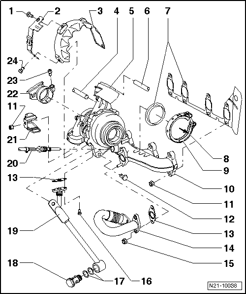

Вот тебе официальная TPI
Ваш случай очень похож на описанный в TPI
Сводка TPI Учётный №: 2020679/7
Двигатель: сильный свист из моторного отсека при разгоне Дата разрешения публикации: 22.11.2010
Описание неисправности клиентом/Заключение станции
Громкий свист/вой из моторного отсека при разгоне между 2000-3000 об/мин. Явление зачастую удаётся воспроизвести и на месте. После отключения вакуумной магистрали от турбонагнетателя шумы исчезают.
Техническое обоснование
Негерметичность по газам на фланце соединительной трубы от выпускного коллектора к охладителю ОГ системы рециркуляции ОГ из-за коробления.
и/или
Негерметичность по газам между головкой блока цилиндров и выпускным коллектором из-за коробления выпускного коллектора.
Решение в условиях производства
к п. 1. Оптимизация соединительной трубы с номера двигателя:
- BLS A07 862
- BMM 264 152
- Двигатель с обозначением BMP снят с производства
К п. 2. -
Решение в условиях сервиса
В случае нарекания прежде всего отсоединить вакуумную магистраль от вакуумного привода на турбонагнетателе и снова проверить, остались ли шумы. Если шум исчез, то действовать, как описано ниже:•
Снять соединительную трубу между выпускным коллектором и радиатором рециркуляции ОГ вместе с прокладками.
• Проверить, нет ли негерметичности на фланце выпускного коллектора - такой, как показано на рисунке.
• Если обнаружена негерметичность, заменить соединительную трубу, установив также новые прокладки.
• Если соединительная труба герметична или же если шум остался даже после замены соединительной трубы, то необходимо осмотреть соединение выпускного коллектора с головкой блока цилиндров.
• Для этого снять выпускной коллектор и проверить прокладку коллектора на предмет следов сажи (см. рис.). Если на прокладке или на головке блока явно видны следы сажи, это говорит о негерметичности по газам черезнеплоскостность выпускного коллектора. Поэтому нужно проверить выпускной коллектор при помощи лекальной линейки на предмет коробления.
• Если удастся обнаружить коробление выпускного коллектора, то нужно очистить уплотняемые поверхности на головке блока цилиндров и на выпускном коллекторе и установить их вместе с оптимизированной прокладкой выпускного коллектора (номер ориг. детали 03G253039 F)
• Если удастся обнаружить коробление выпускного коллектора, то нужно очистить уплотняемые поверхности на головке блока цилиндров и на выпускном коллекторе и установить их вместе с оптимизированной прокладкой выпускного коллектора (номер ориг. детали 03G253039 F).[/quote] Примерно так у меня все и происходило!!!!!!!!
Все дело было в прокладке! :) Может у вас такая трабла! Удачи в ремонте! :)

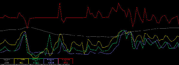

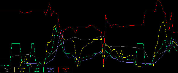

А клапан n75 как проверяется с помощью шнурка с "васей-диагностом"? как описано ниже?
Чтоб проверить клапан и турбину на ход - подключаешь вагком, идешь в двигатель, группа 11, нажимаешь кнопку "базовые" и шток актуатара начинает скакать туда-сюда раз в 10 сек. Естественно это на заведенном двигателе. Смотришь минут 5 за штоком - если он мгновенно идет вверх\вниз - то у тебя все в порядке
http://www.audi-club.ru/forum/showpost. ... ostcount=5
Или еще одна версия http://www.auto-bk.ru/forum/topic/33674/#entry329480
порядок проведения теста: ставлю на ручник, завожу мотор, захожу vcds в двигатель, в базовые установки, выбираю тест клапана n75, нажимаю педаль сцепления и тормоза, запускаю тест (вкл), отпускаю педали тормоза и сцепления - и все.
по идее (и как на других машинах) должны подняться обороты до 1400 примерно и должно начать меняться показания давления в связи с тем что шток актюатора турбины начинает открывать и закрывать лопатки геометрии, у меня ничего на экране не происходит, просто через некоторое время появляется надпись ошибка и тест выкл).

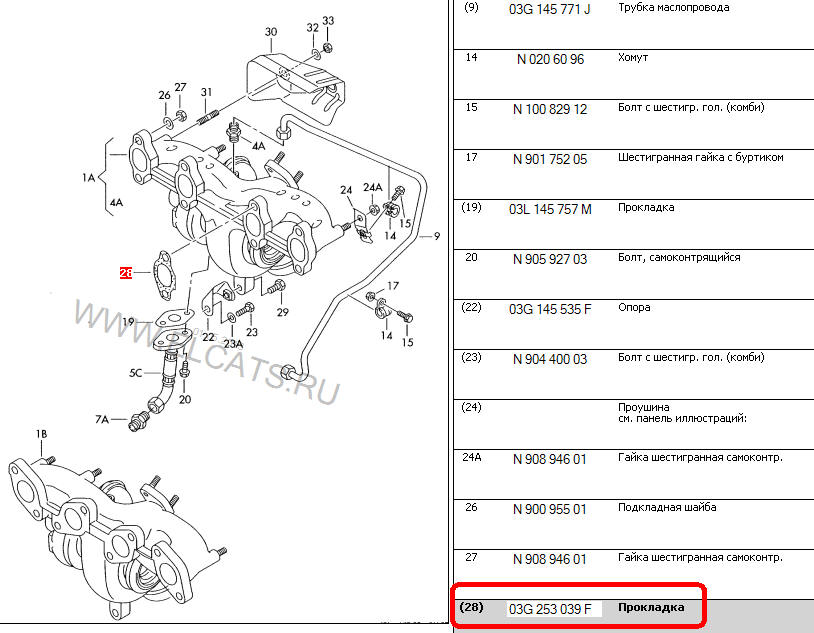

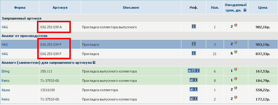

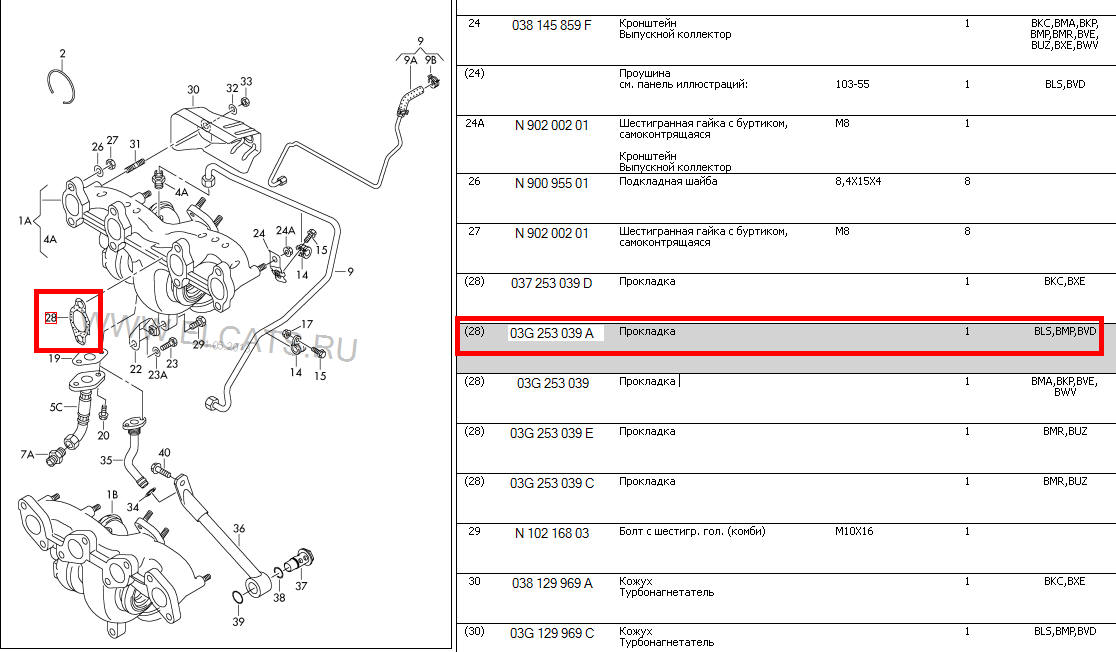

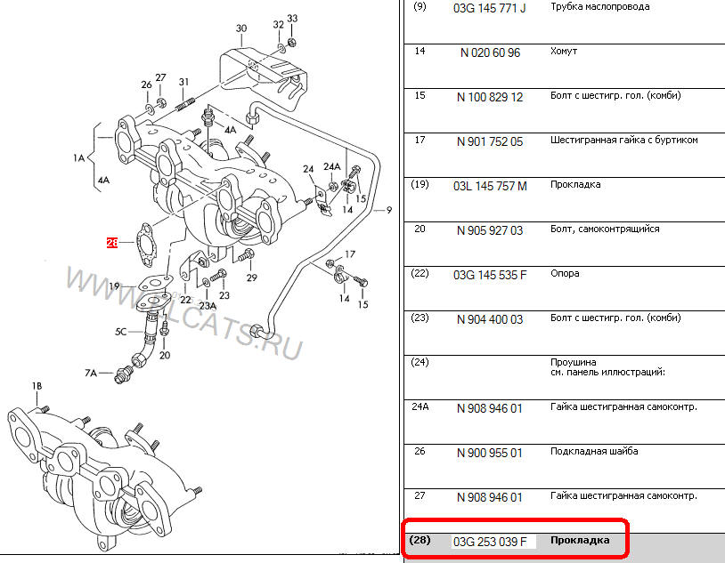

pashustic писал(а): • Для этого снять выпускной коллектор и проверить прокладку коллектора на предмет следов сажи (см. рис.).

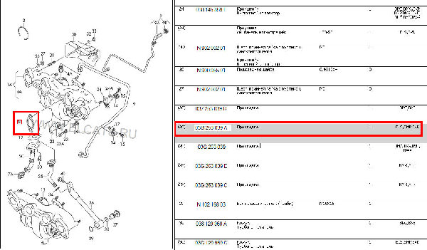

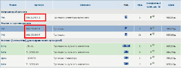

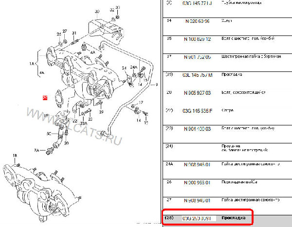

а где бы рисуночек этот посмотреть?
И про прокладку - где искать? под номером 03G253039 F сейчас продается уже эта, оптимизированная прокладка?

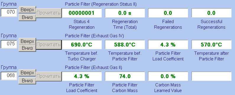

Не понял зачем они трогали сажевый фильтр. Его реальная забитость проверяется по показаниям датчика давления на входе и выходе. Количество сажи и прочие данные - это расчетные значения, которые могут быть сброшены в ноль.

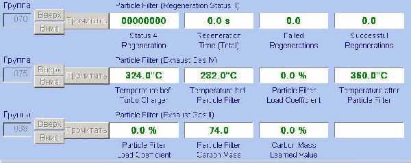

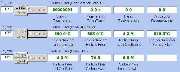

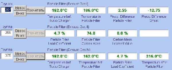

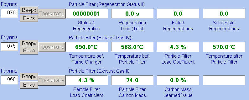

BAA6 писал(а):Не понял зачем они трогали сажевый фильтр. Его реальная забитость проверяется по показаниям датчика давления на входе и выходе. Количество сажи и прочие данные - это расчетные значения, которые могут быть сброшены в ноль.
а где это смотреть "васей"? в том же разделе 01 "двигатель", "измеряемые группы 08", и смотрим группы 67, 68, 75? Так там давления нет. только температуры и рабочие циклы в процентах.

Коэффициент заполнения сажевого фильтра лучше контролировать в 075 группе измеряемых величин контроллера двигателя.
1) Температура перед турбонагнетателем > 100°C
2) Температура перед сажевым фильтром 100°C > T > 60°C
3) Коэффициент заполнения < 40% (от 40% начинается регенерация в режиме движения)
4) Температура после сажевого фильтра 60°C > T > 20°C

BAA6 писал(а):Речь идет о замене прокладок 7 (Негерметичность по газам между головкой блока цилиндров и выпускным коллектором из-за коробления выпускного коллектора) и 13 (Негерметичность по газам на фланце соединительной трубы от выпускного коллектора к охладителю ОГ системы рециркуляции ОГ из-за коробления).
С прокладками вообще ерунда какая-то. Вот что показывает экзист для движка BMP. Оригинальной считается для этого движка прокладка с индексом А (03G 253 039 A)
А с индексом F считается аналогом (остальные картинки - в спойлерах).
Ценник не совсем гуманный, однако...
спойлер | +
Хотя на аудюшки и джетты прокладка F ставилась как родная.
спойлер | +
Так, все же, с индексом F - прокладка усиленная или обычная?

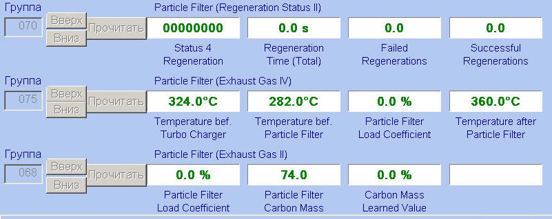

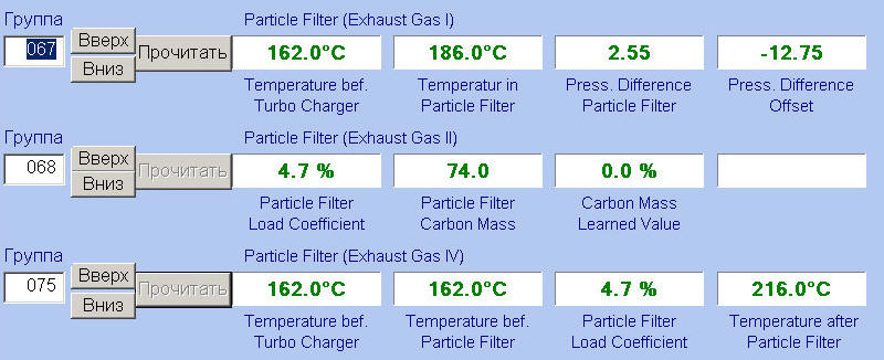

Все-таки, с турбиной все нормально, да и сажевый тоже, как кажется.
Долго курил разные статьи, сделал регенерацию сажевому, затем поснимал логи на предмет передува. Вроде и с сажевым все в порядке (ну, кроме того что 74 грамма сажи в нем).
Регенерация по этапам | +
Все делал как описано в инструкции несколькими сообщениями выше. И попутно делал скрины. Вот что было:
[b]До регенерации[/b]
Все заняло минут 13. Окончание регенерации ознаменовалось снижением температуры. И что стало в результате:
[b]После регенерации[/b]
регенерация в процессе. Температурка-то, однако!
[b]Процесс в разгаре. Неслабо же пекло там! Неудивительно что производитель говорит об опасности пожара[/b] :D

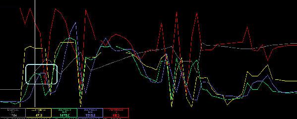

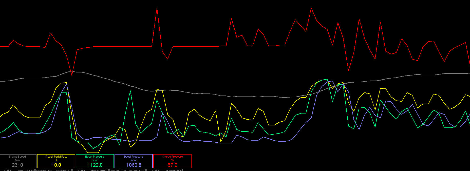

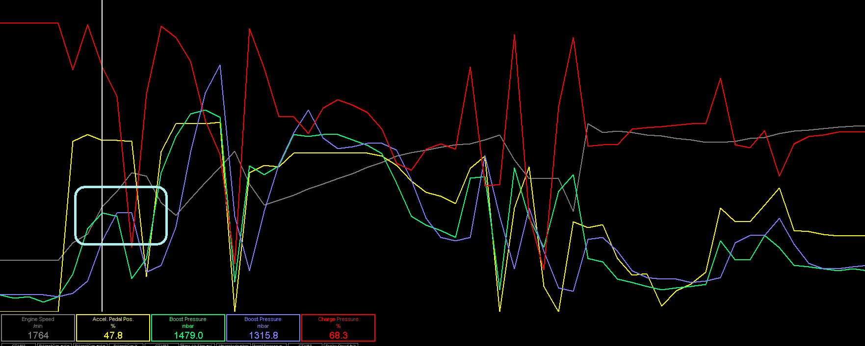

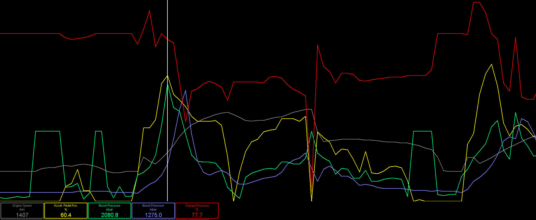

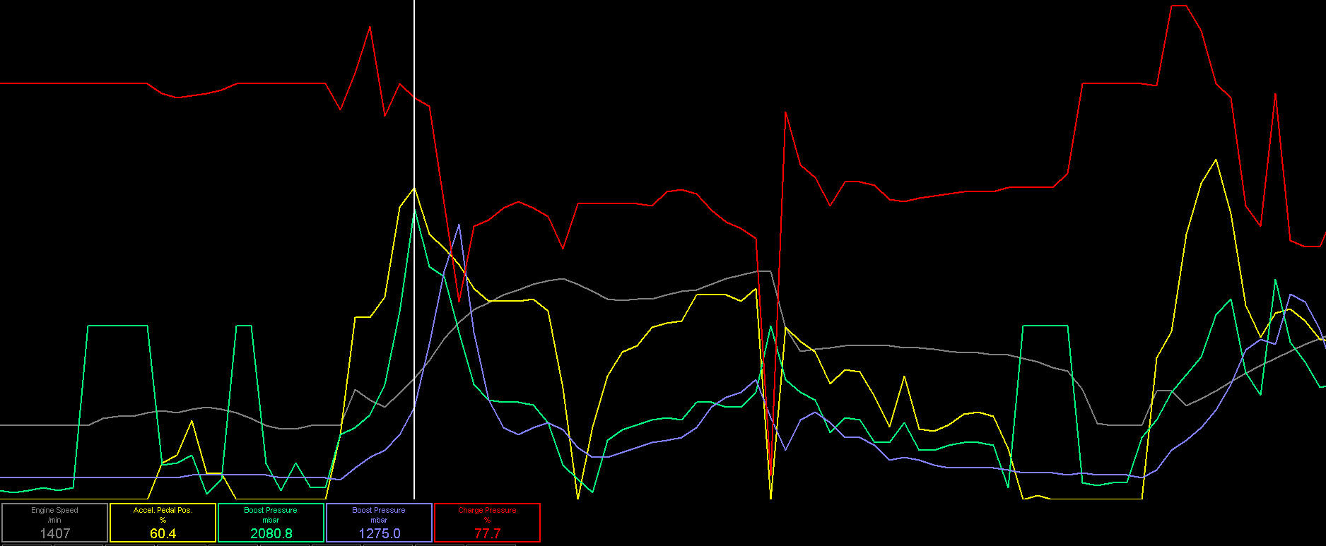

Снял логи по работе турбины (3, 10 и 11 группы). Ничего криминального я в них не вижу.
Обозначения:
зеленая линия - расчетное давление турбины,
сиреневая - фактическое давление турбины
красная - управление (возможно, все же, положение?) актюатора - короче, четвертый параметр 11 группы
серая - частота вращения двигателя
желтая - положение педали газа
Еще две части графика в спойлере.
Графики логов по работе турбины | +
Вот тут есть небольшая "полочка" (выделена голубоватой рамкой) на сиреневом графике, но учитывая, что она - единственная, не думаю, что стоит значение придавать.

Если турбина и сажевый отпадают - то что же свистит? Клапан или прокладка - это все варианты? :?
А актюатор - это и есть клапан N75?

Сообщение slavik049 » 02 май 2013, 22:23
Ashley
График идеал у тебя! ;) про клапан ...да одно и тоже! Но вот про характер свиста не могу понять что за свист :? может видюху организуешь ???

А видюху с чем? со свистом?
А если этот N75 он же - актюатор, не закрывается до конца - это по графику увидеть можно?
B6, BMP, 2007
Ashley
Сообщения: 50
Зарегистрирован: 10 ноя 2010, 20:42
Откуда: Смоленск-Москва
Re: Свистит турбина на BMP. Нужен совет
Сообщение slavik049 » 02 май 2013, 22:39
Да видюху со звуком !
По поводу не до конца закрывает т.е (до упора тягу)можно увидеть ...будет фактическое давление ниже расчетного !А у тебя такого явно не наблюдается.Но для успокоения души можешь спокойно поглядеть .
Заводишь двигатель и сними с клапана Н-*75(актуатор)шланг ваукума и потом одень .....и будет видно до упора доходит тяга или нет !Важно что бы до упора !
