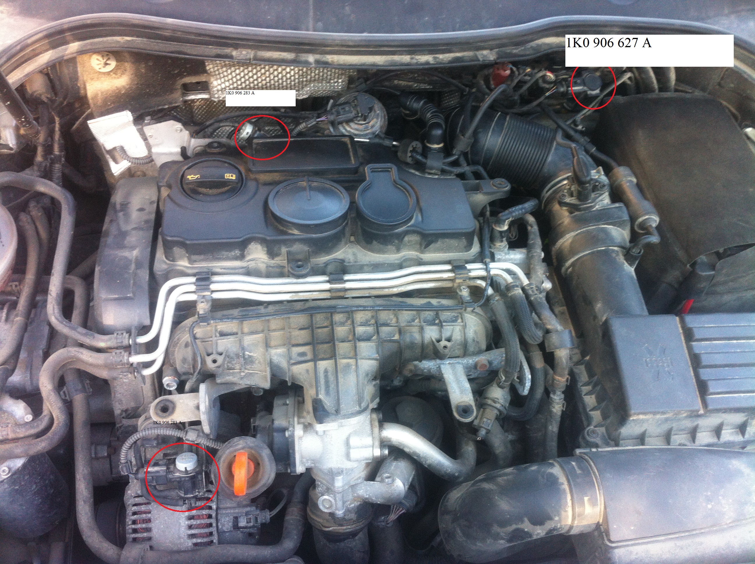

1K0 906 283 A Клапан электромагнитный рециркуляции 2шт
1K0 906 627 A Клапан преобразователя давления

Денис82 писал(а):1K0 906 283 A Клапан электромагнитный рециркуляции 2шт
Это к чему инфа??
Re: нет тяги СПИРАЛЬКА НЕЗАГОРАЕТСЯ
Сообщение Денис82 » 09 май 2013, 18:51
Это к чему инфа??
вакуумные датчики, виз за них может такое быть?

Сообщение slavik049 » 09 май 2013, 19:46
А где стоит этот датчик N75?
Это и есть клапан на турбе который двигает шток геометрии ....приводится в движение клапанам переключения ваккума тем датчиком который ты уже приводил .Тэст шнуром нужно сделать его что бы убедится в его исправности .
А по фото ...внизу есть добавить вложения а там поймешь .
