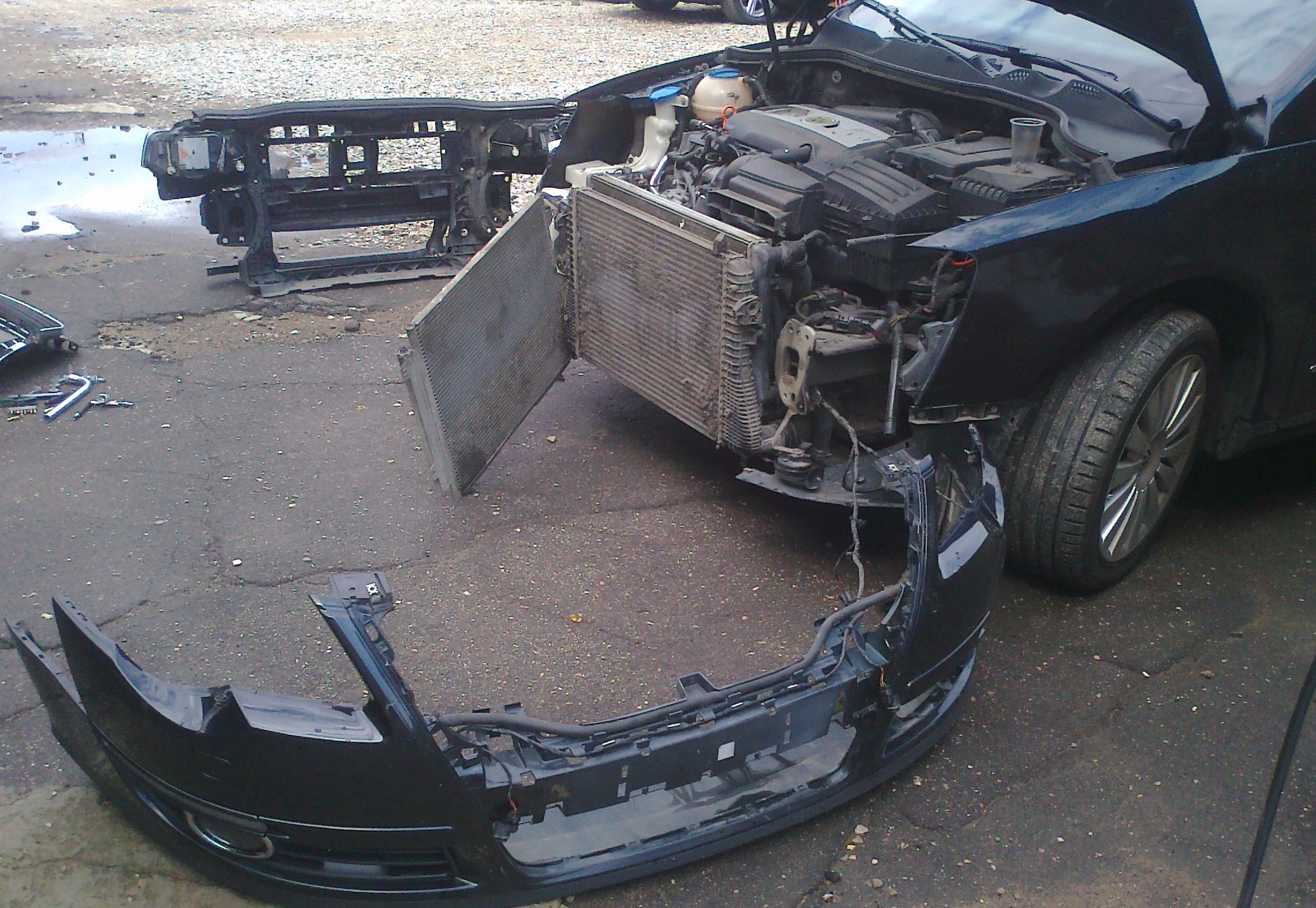

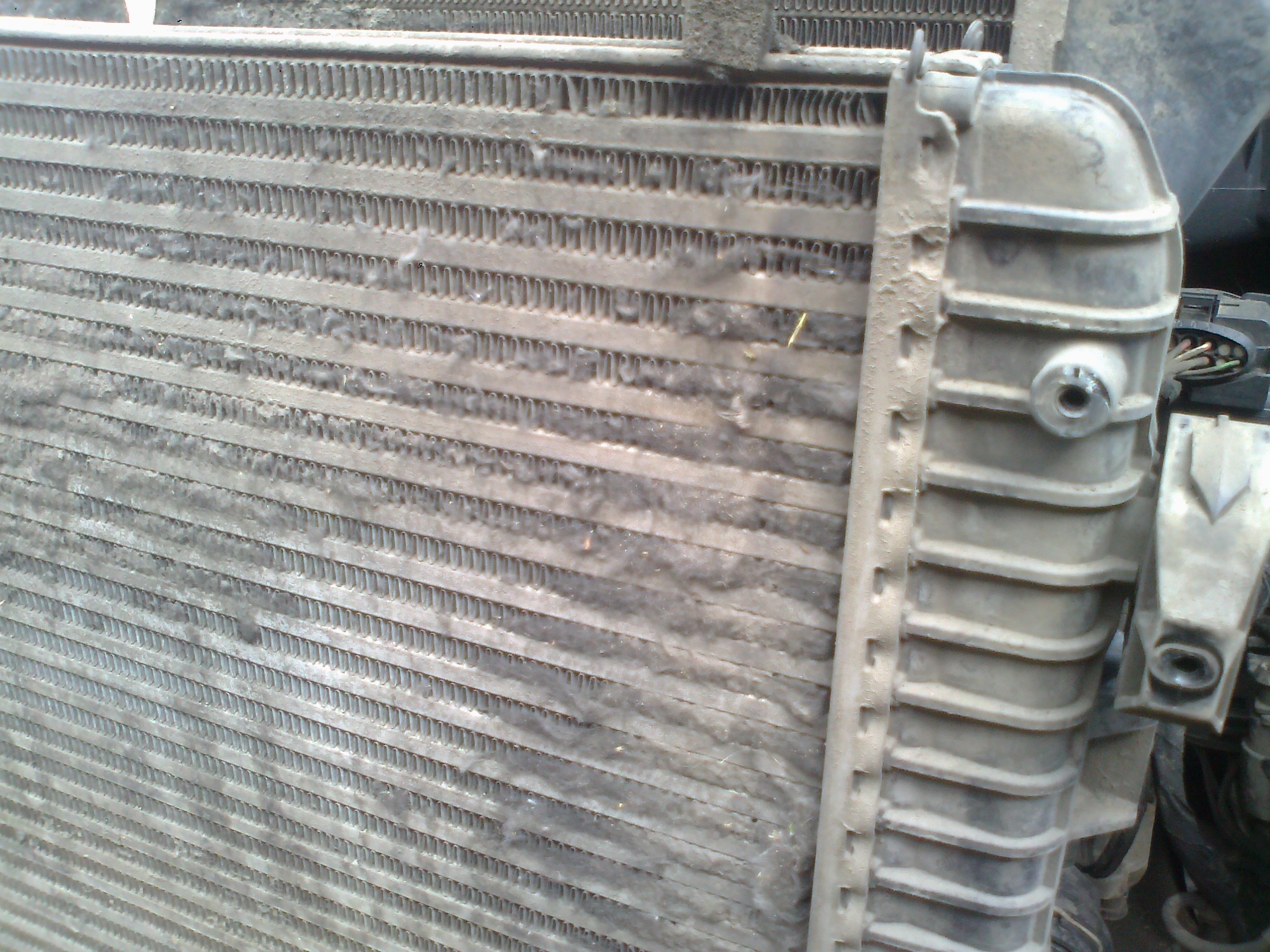

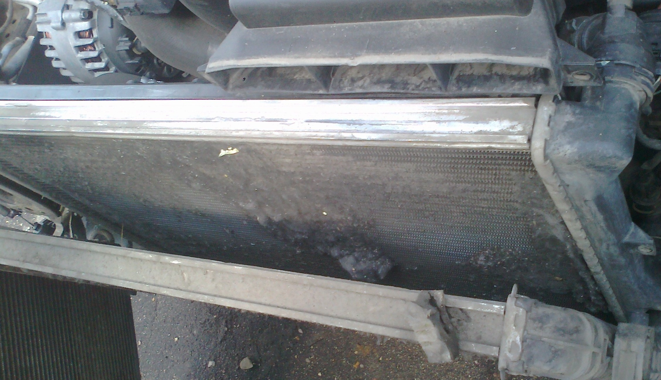

Радиаторы мыть в любом случае! Вентиляторы именно из-за этого дохнут.
Мыть ТОЛЬКО с разборкой! Плюньте в лицо тому, кто скажет, что можно промыть не разбирая.
Рекомендую всем, не стоит дожидаться пока начнет вырубаться кондей или сдохнет вентилятор.
Чистые радиаторы существенно облегчают работу двигателя, кондиционера и вентиляторов и этим продлевают жизнь эти немаловажных систем.
Ну и про комфорт не будем забывать. :)
Подробнее в соответствующих темах.

И правильно вам комрад сказал про промывку радиатора.Запаситесь пивком и в выходной на дачке или в деревне скиньте бампер и телевизор.Разведите радиаторы и пролейте напором из шланга.Я тоже это делал.Убил целый день.Думаю если повторно данную операцию делать,можно за полдня уложиться :)
