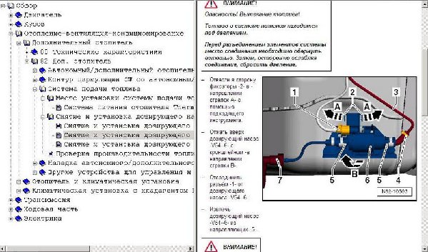

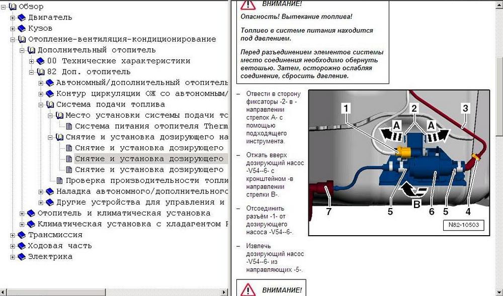

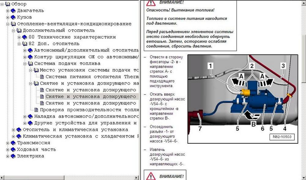

У кого стоит штатная Вебаста... плиз, посмотрите как крепится (сфоткать желательно) насос для Вебасты.
Он в районе топливного бака снизу.
Я ставлю себе штатную Вебасту. Всё поставил, остался только насос. По ETKA купил кронштейн с насосом 3C0201607F.
И нифига НЕ понятно, как крепится этот кронштейн с насосом. Вот картинка с ETKA. 13- это насос с кронштейном пластиковым.
По картинке можно понять, что вроде как к баку... Пол-часа "пялился" на это место снизу. Никаких намеков на что-то подобное для крепления этого пластикового кронштейна.
Притом что бак топливный один для всех авто (я думал, что для Вебасты может бак немного другой... с каким-то кронштейном сбоку...)
Сколхозить то можно что-нить.., но хочу понять, как штатно стоит и куда крепится? тем более имеется штатный в сборе.

Сообщение pashustic » 13 июн 2013, 22:16
Этка кажет!

Сообщение SMN204 » 13 июн 2013, 22:46
pashustic писал(а):Этка кажет!
У меня есть такой рисунок !!!!!!!!
НО только как и куда крепить, то, ШО синенькое на рисунке, что кажет ЭТКА.....
На баке всё гладко со всех сторон. Да и на этом рисунке... нифига тоже не видно - КУДА крепиться... голое место :shock:
Рядом тоже все гладко....
