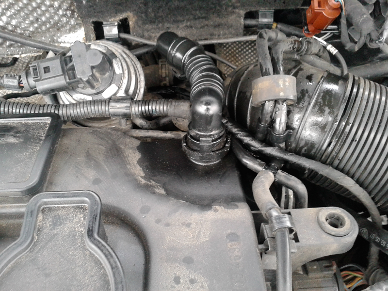

встал на кольце. сначала была неравномерная тяга. потом хлопок небольшой. вытек тосол. из трубы белый дым. заводится. едет. горит лампа температуры. на датчике при этом 90 градусов. что это и че делать? вот фото еще сорванной трубки
[ATTACH]14462[/ATTACH]

ИМХО на фото - трубка вентиляции, а не системы охлаждения

Яков писал(а):ИМХО на фото - трубка вентиляции, а не системы охлаждения
