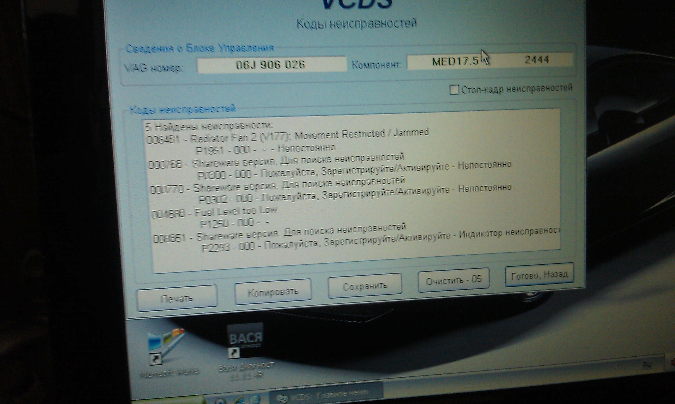

Сообщение mslava90 » 23 июн 2013, 18:21
законнектился от хр))) и вот что...

Сообщение mslava90 » 23 июн 2013, 19:41
После вчерашних соревнований по драг рейсингу машинка перестала ехать , вернее утором она ещё себя отлично чувствовал , по городу резко стартанул газ в пол . и она перестала разгоняться , еле едет , больше 3000 оборотов не даёт (даже на нейтрале) . Вот что показала диагностика , что делать куда смотреть ...? Блин бутылка шампанского , грамота и медалька за 3е место того не стоили наверное(((((((((((

Сообщение dim@k » 23 июн 2013, 19:55
сделайте диагностику заново... не понять какие у вас ошибки кроме малого уровня топлива

Сообщение mslava90 » 23 июн 2013, 19:59
две нижние...я стер ошибки , машина поработала нормально секунд 10 . и снова тоже самое... версия программы не расшифровывает ошибочки(((

Сообщение Pixel » 23 июн 2013, 20:39
Р0300 Пропуски воспламенения,Р0302 Пропуски 2 цилиндр,дальше яндекс в помощь для расшифровки

Сообщение slavik049 » 23 июн 2013, 20:42
mslava90 писал(а):две нижние...я стер ошибки , машина поработала нормально секунд 10 . и снова тоже самое... версия программы не расшифровывает ошибочки(((
P0302 Цилиндр 2: обнаружен пропуск воспламенения
P1951 Вентилятор 2 системы охлаждения-V177: затруднен ход/блокирован
P1250 Слишком низкий уровень топлива в баке
P2293 Регулятор давления топлива: механическое повреждение
В расшифровке все сказано куда лезть ... :)

Сообщение Pixel » 23 июн 2013, 20:57
Судя по ошибкам,виноват регулятор топлива,из-за него могут быть пропуски.но это только догадки)

Сообщение fkt » 23 июн 2013, 20:58
Первая ошибка - блокировано вращение вентилятора радиатора
Вторая - обнаружен многократный пропуск зажигания в цилиндрах
Третья - обнаружен пропуск зажигания в цилиндре № 2
Четвертая - слишком низкий уровень топлива
Пятая - механическая неисправность регулятора давления топлива N276 (он на ТНВД)
Похоже на проблемы с подачей топлива к ТНВД.
