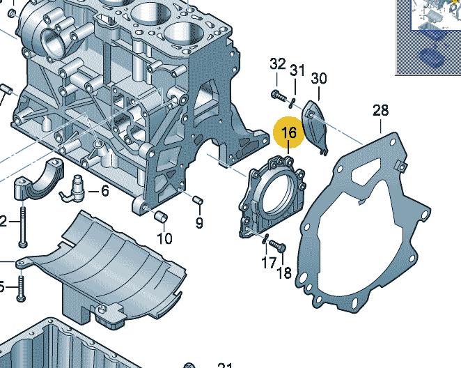

Меняется вместе с крышкой в которую запрессован сальник, номер его 038 103 171 S
6 болтов открутить и аккуратно поддевать отверткой по всей поверхности.
