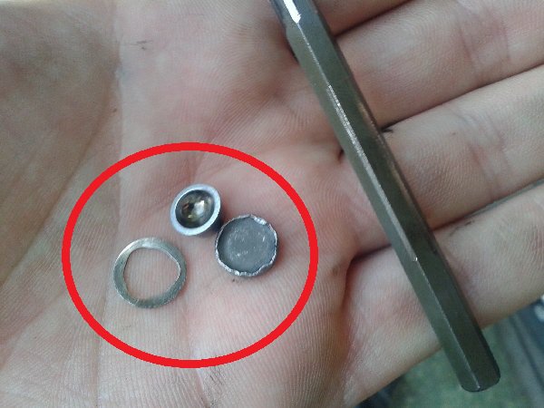

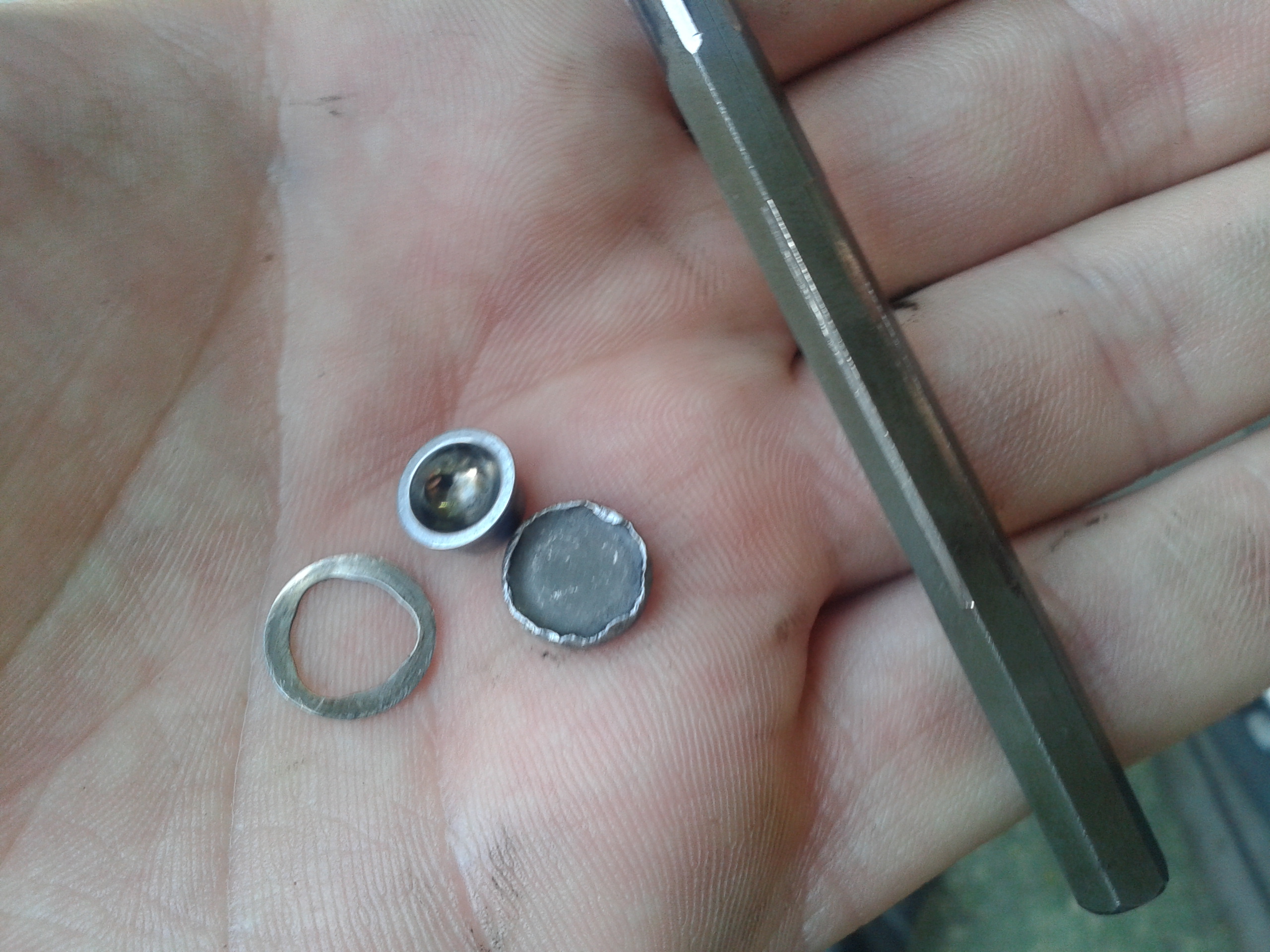

добрый вечер уважаемые!!! Сегодня поменяли вал маслянного насоса, и нашли в поддоне какие-то детали!!! Вопрос что это :?: :evil: Может кто знает? Ну и собственно сам вал.

Сообщение Юра Криков » 29 июл 2013, 18:16
sema161 писал(а): Сегодня поменяли вал маслянного насоса
Дружище успели...не провернуло...
Какой пробег автоса?

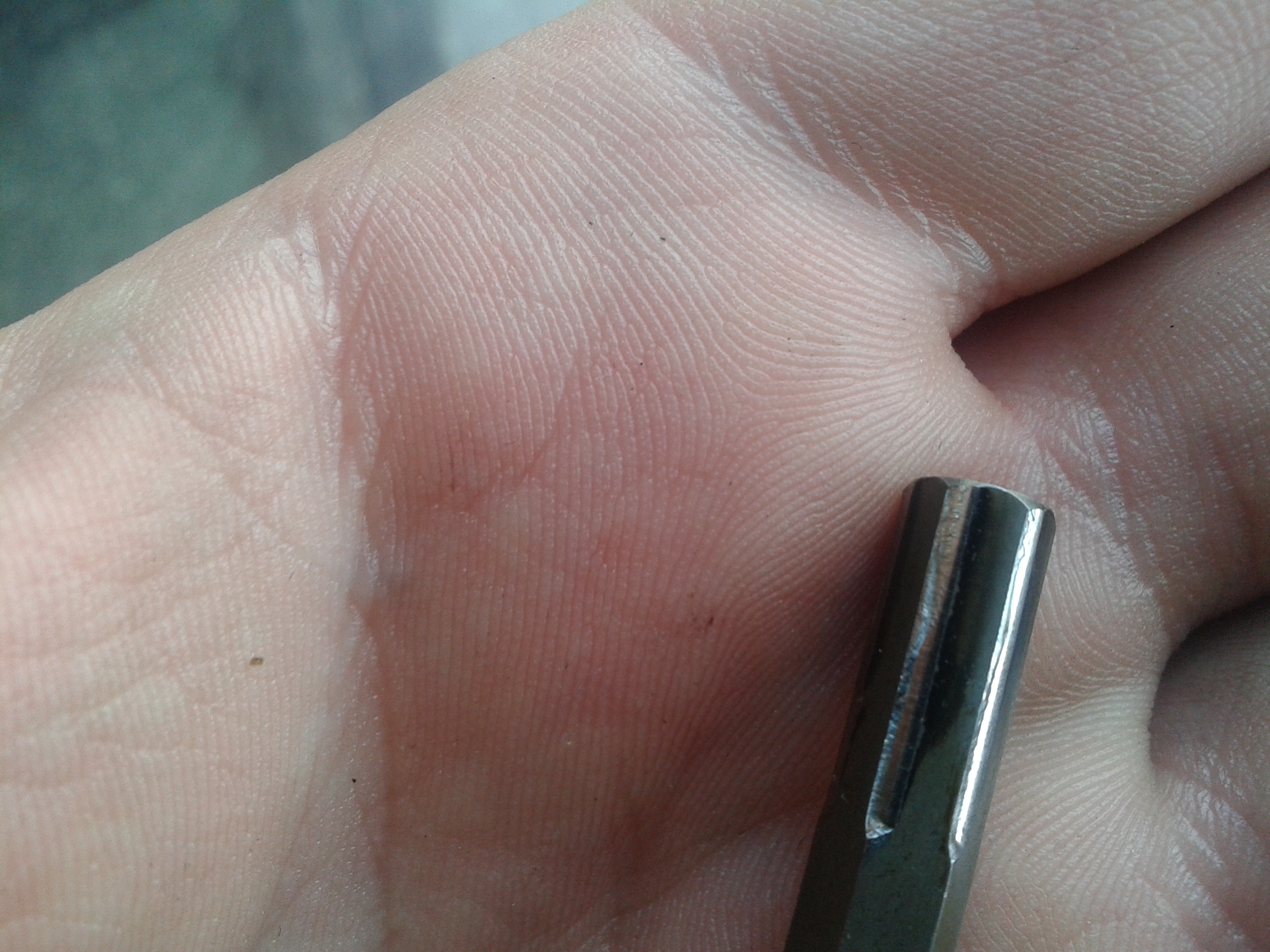

Сообщение figarevich » 29 июл 2013, 20:22
sema161
Это шестигранник привода маслянного насоса.Меняется на 180-200 тыс.Повезло, что не провернулся на таком пробеге. (Если, конечно это первая замена)

Сообщение ЭТО ОН » 29 июл 2013, 20:30
если нашли в поддоне какие-то детали,значит маслянный насос выкинул уже не нужные ему детали. :D тобишь фокус с успеванием на350000т.км.не удался.

Сообщение andrei7077 » 29 июл 2013, 20:32
даже и предположить не могу что это за хрень

Сообщение Юра Криков » 29 июл 2013, 20:33
Парни а действительно чё это за хрень?
Пологаю не с масленного насоса прибомбасы.

Сообщение andrei7077 » 29 июл 2013, 20:40
а пробку поддона никто не сверлил? или поддон под ремонтный размер не точили?

Сообщение mexmix » 29 июл 2013, 20:43
Справа похоже заглушка канала, сверху похожа на деталь какого то клапана, слева понятно. Лучше бы найти откуда это высыпалось.

Сообщение sema161 » 29 июл 2013, 21:10
Вопрос как найти? Визуально все цело и на своих местах

Сообщение Яуген » 30 июл 2013, 00:30
процентов 80 это насос маслянный привет передал.Либо уже поменяли. Там всё остальное цельные детали. Снимайте, смотрите внимательно клапан где пружинка.
