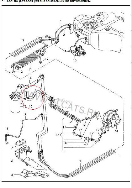

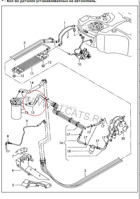

Под капотом топливный шланг от фильтра к трубкам сырой (в солярке)
где найти код запчасти и как менять

Код нашел
продаются парой
стоят 3000.00 руб.

Шланг там трехслойный, проще взять оригинал с разборки.
Скорее всего дефект шланга, внутренний пропустил, а через броню промокла вся внешняя.

код для заказ шлангов
1K0130307N

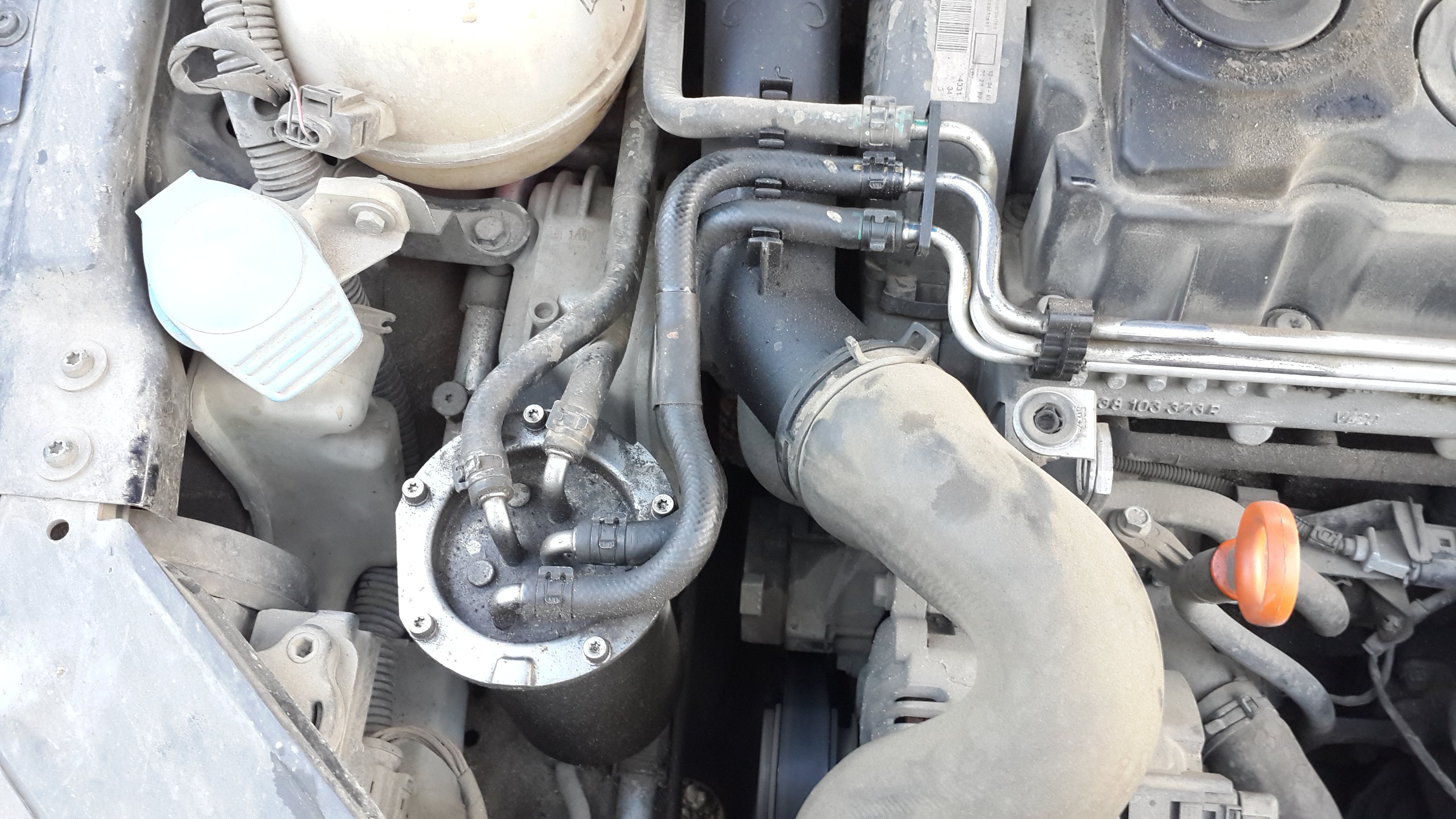

фото трубок
явной течи нет но все сырые

Re: Двигатель BMP 2.0 не заводится топливный шланг сырой (в соля
Сообщение slavik049 » 30 июл 2013, 22:45
sp-slon
А точно из под хомутов??? они вроде очень хорошо держат :? попробуй их снять и все поймешь .
