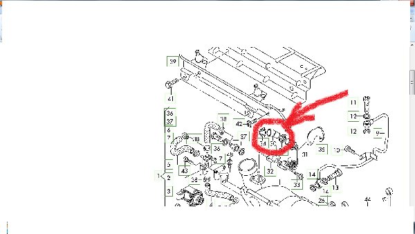

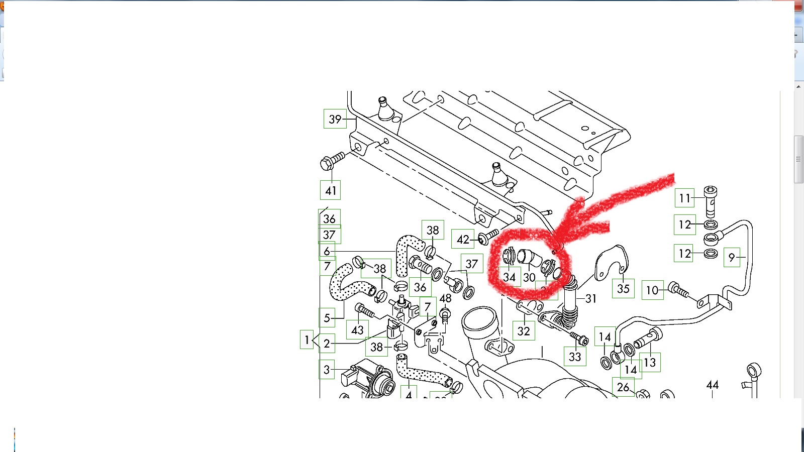

А еще прошу подсказать,кто знает номер вот этой детали. См. рисунок.

Какой двигатель (буквы названия)?

fkt писал(а):Какой двигатель (буквы названия)?
2.0 BPY TFSI

Сообщение fkt » 01 авг 2013, 20:40
Для BPY деталь 30 (вентиляционная трубка) до номера кузова 3C-6-150000 - 06F 103 213 M, хомут N 904 399 01.
Начиная с номера кузова 3C-6-150001 - 06F 103 223 A, хомут N 904 096 01.

Сообщение alexydh569 » 02 авг 2013, 07:40
fkt писал(а):Для BPY деталь 30 (вентиляционная трубка) до номера кузова 3C-6-150000 - 06F 103 213 M, хомут N 904 399 01.
Благодарю вас. Заказал уже.
