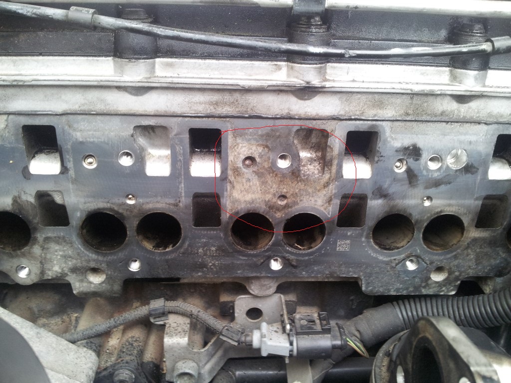

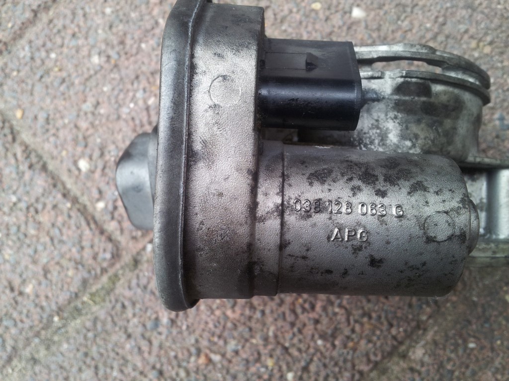

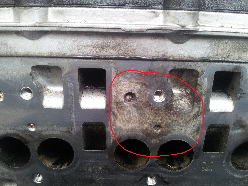

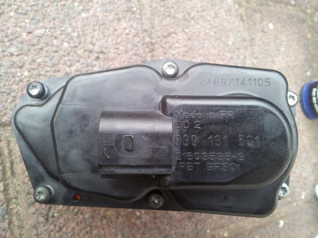

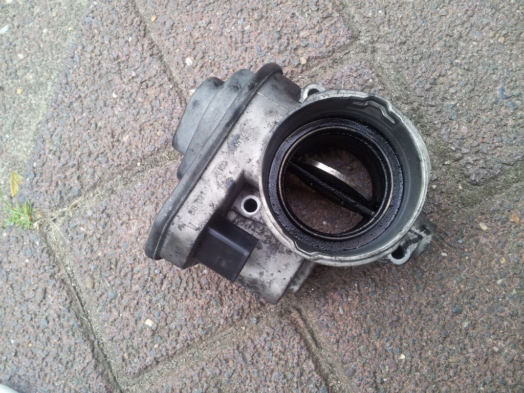

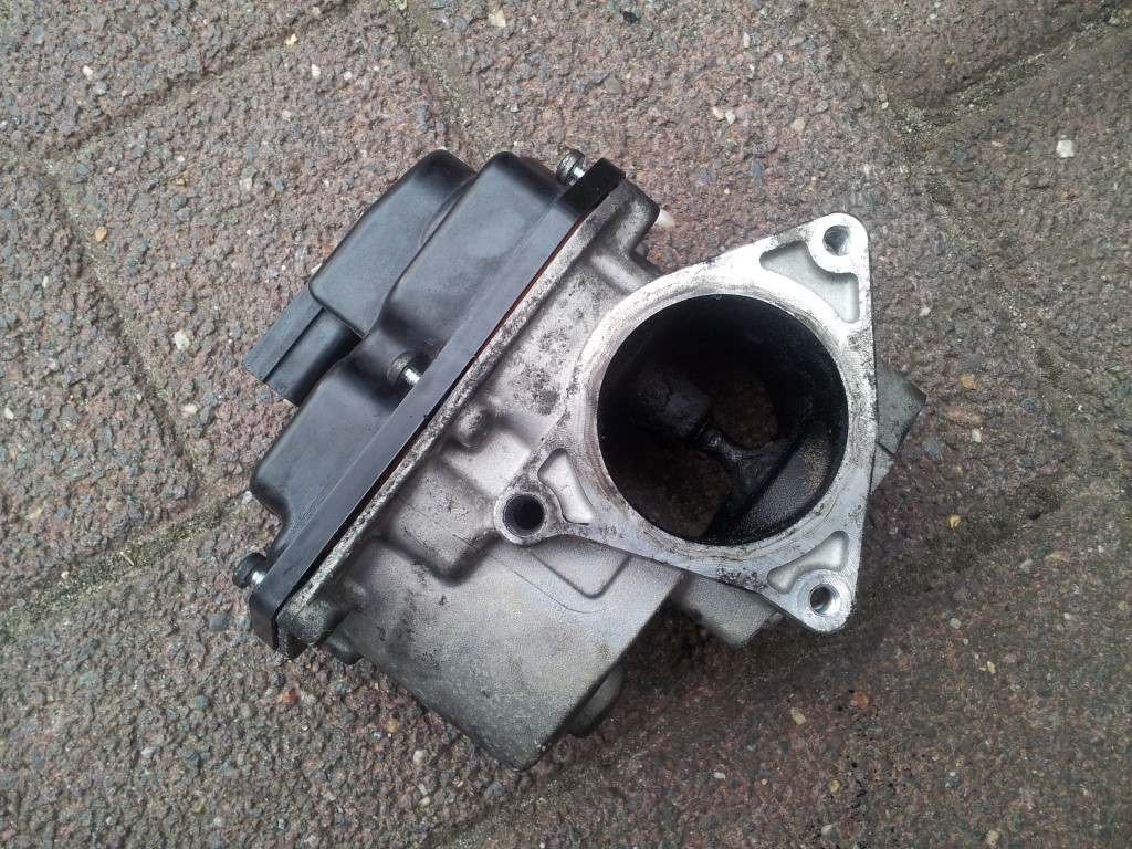

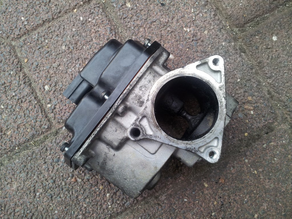

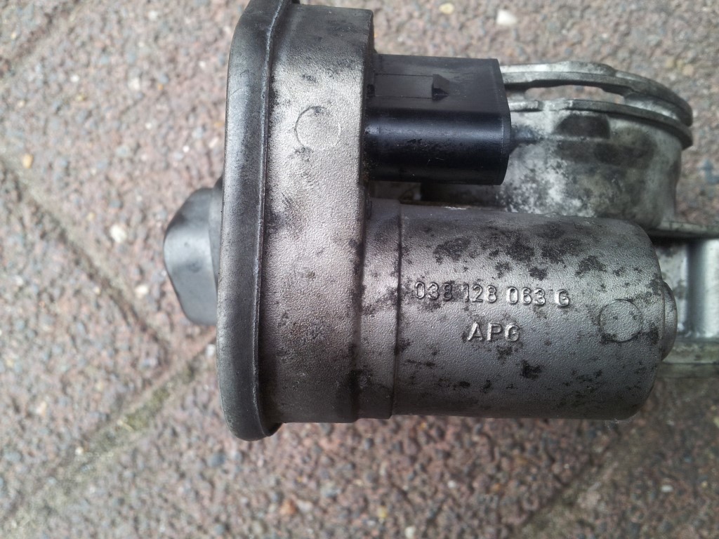

Приветствую!
ПОМОГИТЕ разобраться, сегодня снял ЕГР клапан и ДРОССЕЛЬНУЮ ЗАСЛОНКУ диагностика показала что не работает ЕГР выдало ошибку 19557, 19558, 18080
ВОПРОС ТАКОЙ КАК МОЖНО ПРОВЕРИТЬ РАБОТО способность ЕГР и ДРОССЕЛЬНУЮ ЗАСЛОНКУ?
И НА БЛОКЕ за коллектором я увидел РЖАВЧИНУ МОЖЕТ КТО знает КАК МНЕ ПОМОЧЬ?
vw passat 2.0 tdi
2006 goda
motor kode BMA
машина троит на холостых, плохо заводится, горит лампочка инжектор и спиралька, плохо тянет и расход топлива превышен.

скорее всего на работает один цилиндр, а вот почему не работает нужно делать разные тесты! и диагностику!

mrdomen писал(а):скорее всего на работает один цилиндр, а вот почему не работает нужно делать разные тесты! и диагностику!
А как связаны эти маленькие дырочки с цилиндром?
Скажи пожалуйста может ли из за ЕГР и заслонки не работать цилиндр? Как узнать какой это цилиндр? 1,2,3,4 какой из них?

Сообщение mexmix » 21 авг 2013, 11:17
Рядом есть тема по этим ошибкам, читайте.
Промойте клапан , заслонку, коллектор и проверьте все уплотнители.(можно поставить все новое)
Соберите и перед запуском проверьте предохранители в блоке под капотом.

Re: ЕГР клапан и ДРОССЕЛЬНАЯ ЗАСЛОНКА
Сообщение Денис055 » 21 авг 2013, 11:22
mexmix писал(а):Рядом есть тема по этим ошибкам, читайте.
Дальше нужны логи.
Скажите уважаемый
Из за чего на блоке за коллектором могла образоваться эта ржавчина?

Сообщение mexmix » 21 авг 2013, 12:27
Денис055 писал(а):Из за чего на блоке за коллектором могла образоваться эта ржавчина?
Вам виднее, щупаете в живую, что с прокладкой ?
Возможно что то пролили или из под заглушек сочится.

Сообщение Денис055 » 21 авг 2013, 23:50
Прокладка в хорошем состоянии вот только где именно эта ржавчина и где такие же отверстия рядом слева есть такие ямочки на фото их видно, эти ямочки находятся если установить каллектор обратно будут на половину открыты.
Как вы и говорите если туда что то пролить через эти ямочки то что пролито может попасть туда где эти дырочки
Я не знаю может они должны быть так при открыты?
Сообщение mexmix » 22 авг 2013, 06:47
То,что вы называете дырочками предполагаю,что это технологические заглушки каналов охлаждения.G 12 залитая в систему на воздухе и при перепаде температур агресивна и дает бело-розовые хлопья и кристаллы похожие на ржавчину.На WV головках не сталкивался, а на других проблема решалась заменой заглушек.

Сообщение Денис055 » 22 авг 2013, 11:28
mexmix писал(а):То,что вы называете дырочками предполагаю,что это технологические заглушки каналов охлаждения.G 12 залитая в систему на воздухе и при перепаде температур агресивна и дает бело-розовые хлопья и кристаллы похожие на ржавчину.На WV головках не сталкивался, а на других проблема решалась заменой заглушек.
Mexmix
Спасибо за ответ
