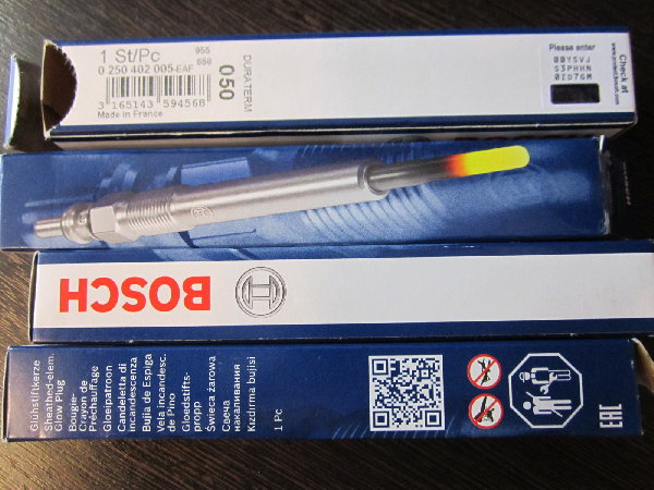

Сообщение Юра Криков » 06 дек 2016, 14:54
Здравствуйте.
Ударили морозы( -17)
Автос как то плохо завёлся.Почитал ошибки ( Спасибо Комраду SEAT ,мой ноут в ремонте был), вылезло -
Адрес 01: Электроника двигателя Label: 03G-906-016-BKC.clb
Номер блока управления: 03G 906 021 LR HW: 03G 906 021 AN
Компонент и/или версия: R4 1,9L EDC G000SG 9248
Кодировка: 0000071
Код мастерской: WSC 00028 028 00001
VCID: 7AF00EF135F786CEDA7-802F
3 Найдены неисправности:
005658 - Свеча накаливания цилиндра 1-Q10
P161A - 000 - обрыв цепи
Стоп-кадр:
Статус неисправности: 01110000
Приоритет неисправности: 0
Частота появления ошибки: 1
Индекс забывания: 255
Пробег: 151626 km
Отсчет времени: 0
Дата: 2016.12.02
Время: 19:56:48
005660 - Свеча накаливания цилиндра 3-Q12
P161C - 000 - обрыв цепи
Стоп-кадр:
Пробег: 151626 km
Отсчет времени: 0
Дата: 2016.12.02
Время: 19:56:48
005661 - Свеча накаливания цилиндра 4-Q13
P161D - 000 - обрыв цепи
Стоп-кадр:
Пробег: 151626 km
Отсчет времени: 0
Дата: 2016.12.02
Время: 19:56:48
Подтёрли ошибки.На горячую не вылазили,но на холодную опять по трём горшкам.
Решил менять все четыре.
С артикулом свеч по ВИНу оперативно помог Комрад Дмитрий459 ,Спасиб ему ещё раз.

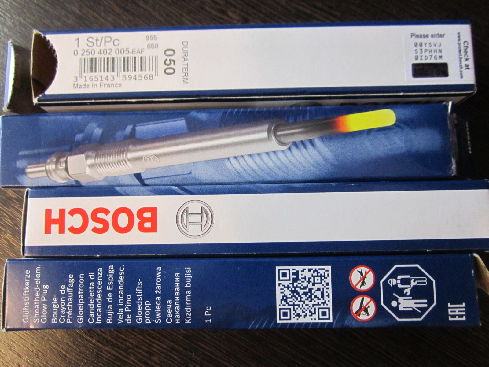

Посмотрев ценниг на оригинал и заменители , решил взять БОШ,Здесь спасиб Комраду morpeh .
Заказал в Автдоке(Очередной раз Спасибос Комраду J.B.)

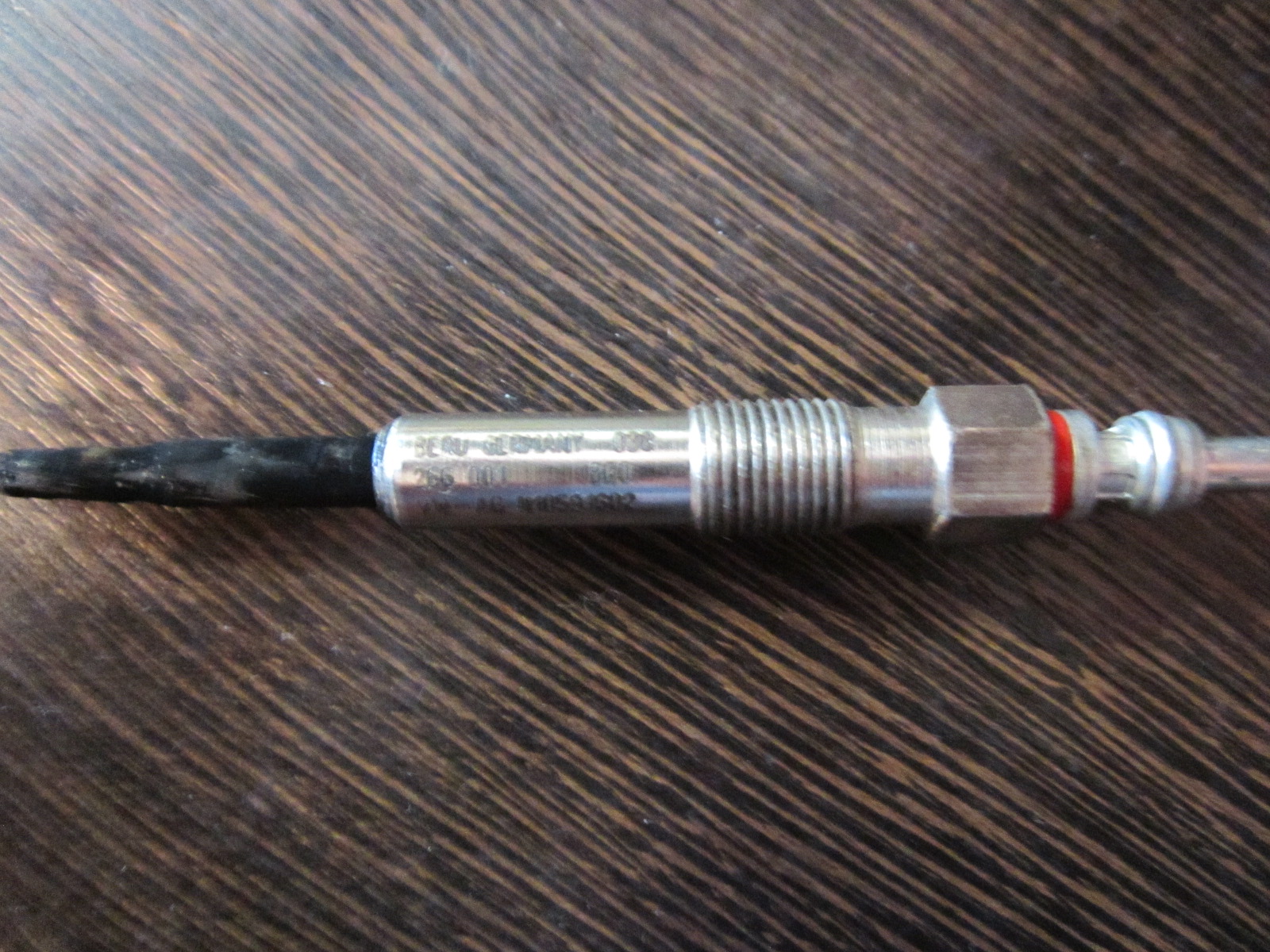

У меня стояли БЕРУ(Германия) :
Теперь вопрос:
На родных свечах обозначен вольтаж римскими циФирями - V W ,я правильно понимаю? Других обозначений вольтажа не нашёл.
На БОШЕ(Франция) -простыми циФирями - 5 W.
Свои Б/У не звонил - НЕчем :( После завтра зайду на работе к электиркам - Звякну,ради любопытства.
Менял на морозе,делов на 10 минут.Предварительно прогрел движок.Ключи: трубка на 10,ворток к ней и ...Фсё.
Пробег родных свечей порядка 100 000 км. :( Маловато как то... :(
Завтра обещают у нас -19,поглядим на завод.... :)
P.S. Спасибос хочю ещё сказать Комрадам Daniliv , Alemania .
Всем Удачки на дорогах , и .... Не ломайтесь,особенно в морозы :)
