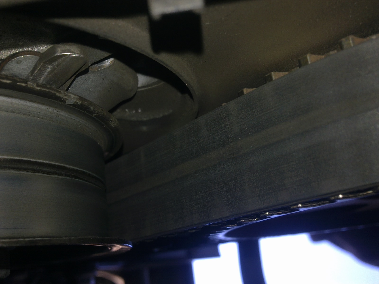

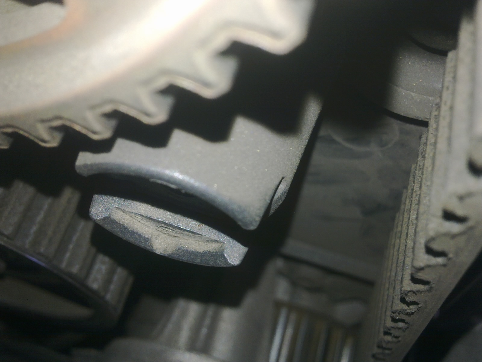

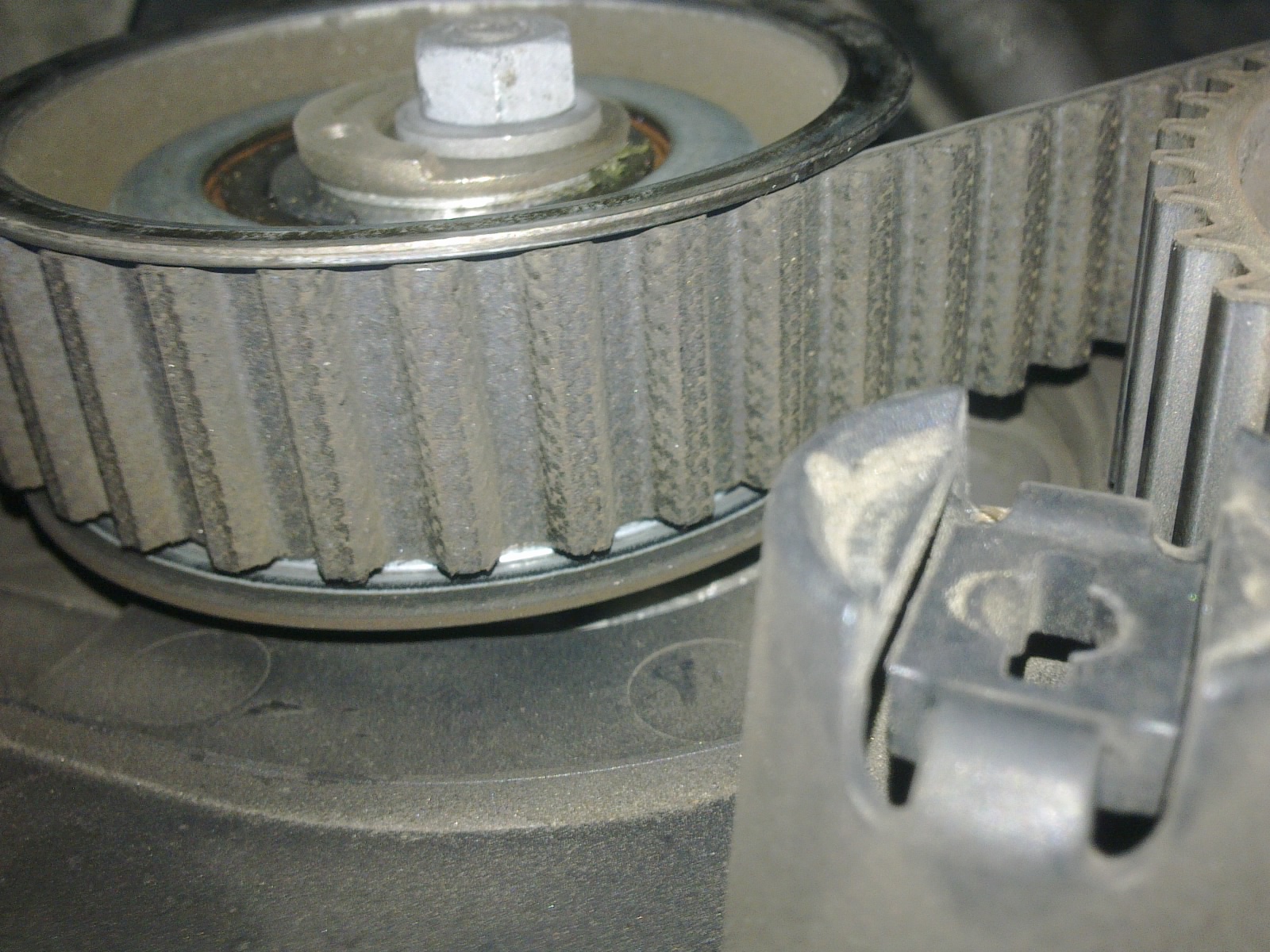

Всем привет ! Вчера осмотрел ремень и сделал несколько фото. Сразу возникли сомнения по поводу пробега ремня, вовсе не похож он на ремень который прошёл 190 тыщ. В книге отметок о смене не обнаружил. Хотелось бы узнать мнение сведущих людей. Да, может кто знает кто производитель и когда он произведён.
1,6 BSE comfortline.

А как интересно можно по данным фото, узнать когда он был произведен :? :? :?

А почему 190 тыщ?Он же меняется через 90 тыщ.У меня тоже BSE,предыдущий хозяин мне перед продажей на 60 тыщ поменял

Про ремень по фото трудно сказать, а вот ролик натяжителя походу надо менять - смазка из него пошла наружу.

Можно менять, должен быть коричнево-светлый изнутри.

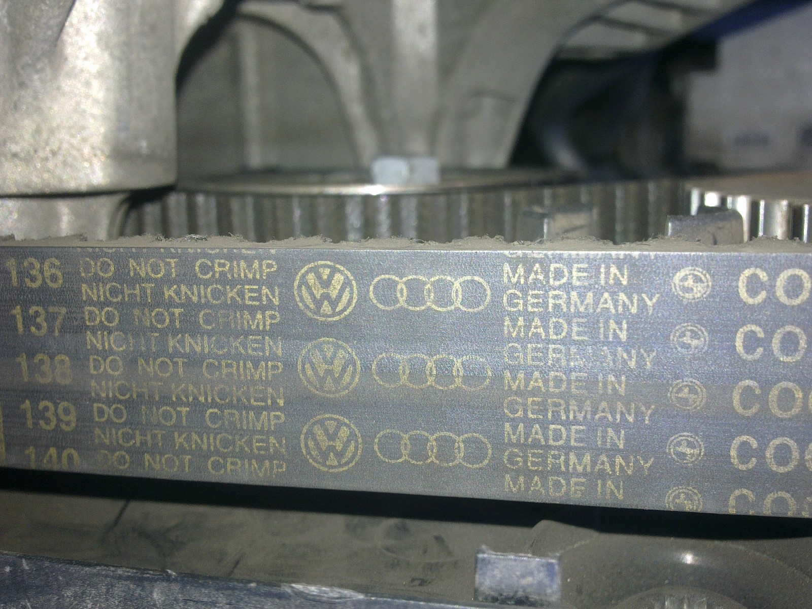

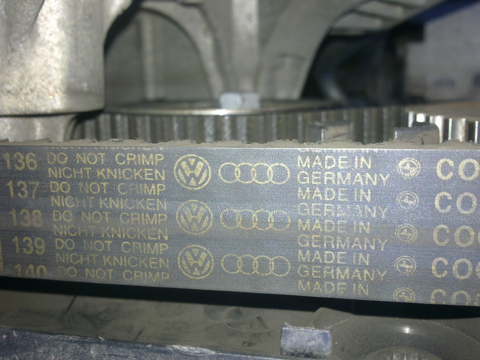

Я забыл разместить фото с циферками)))

По книге немецкой он меняется на то 150 тыщ., у меня есть сервиска полная. так вот на 151 тыщ., отметки нет, отсюда и вопрос. Просто я видел разные ремни, так вот на мой взгляд он не похож на совсем убитый ремень, который должен бы был быть после 190 тыщ. Про смазку из ролика...я согласен..но мож и ролик говно.

Судя по ролику, с заменой помпы тоже никто не заморачивался.
