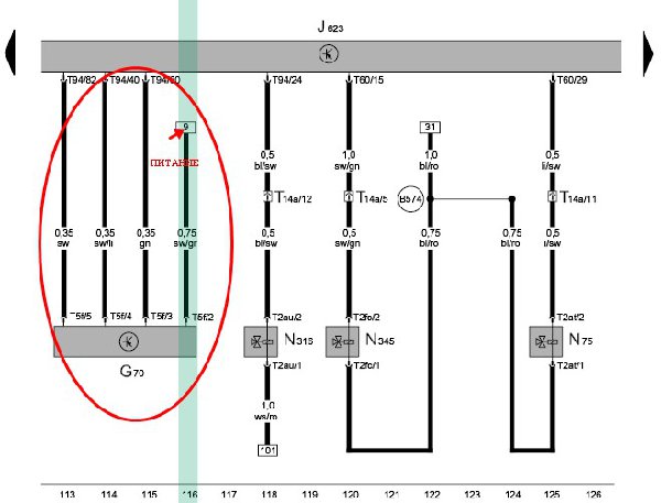

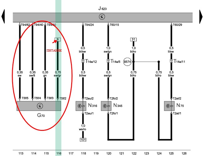

Сообщение pashustic » 18 сен 2013, 08:33
jevgenij
ПРобуй проверить пред 22 в салоне в торце со стороны водителя
вот схема
Если с предом все норм, звоните проводку до эбу!
Только не спрашивайте плиз как прозвонить :lol:

Re: Срочно,нужна помощь с расходометром
Сообщение pashustic » 18 сен 2013, 08:38
jevgenij писал(а):Это вы мне отметили провода идущие от расходометра до компьютера?
ДА!Я вам дал полную схему. Дайте ее электрику, если он в теме, то сделает за РАЗ!
