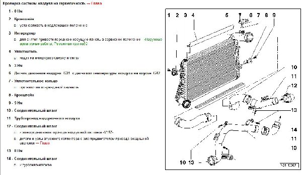

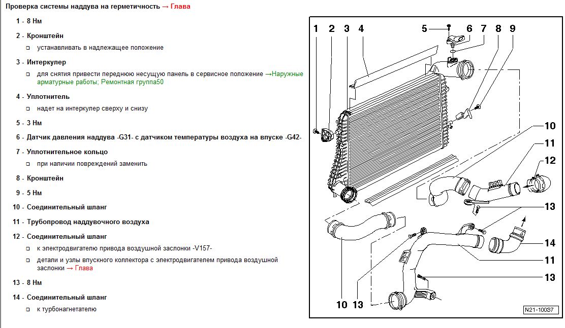

Сообщение wake-off » 20 июл 2014, 22:36
Патрубок который идет сразу после турбины - в сторону интеркуллера, у меня, было дело, он прохудился. Поменял - все стало на свои места.
номер 14 на картинке. Производитель оригинала вроде как THERMOTEC
