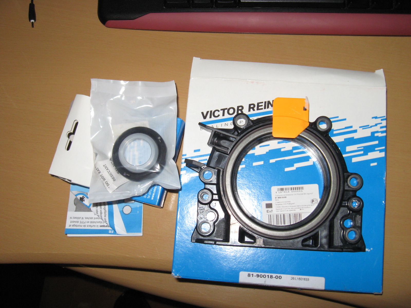

Не понял сначала что ты имеешь ввиду. Теперь вкурил.
Вот эта деталь что на фото, меняется целиком, сальник а на нём кольцо.
Не знаю на твой подойдёт или нет, но если что у меня есть от БМП.

На роторе есть отверстие. При положении КВ в ВМТ по первому циллиндру, отверстие ротора распологается вертикально вверх. Более точно можно сказать, что отверстие распологается вертикально вверх, по воображаемой линии центр отверстия КВ - центр верхнего отверстия под болт, крепящий маховик - центр отверстия задающего ротора датчика положения КВ.

Кольцо если слетело, то надо менять. Одевается все вместе, желтый блокиратор не просто стоит. Брал набор прокладок на блок там и был сальник, а его до этого сразу купил, поэтому лишний.
