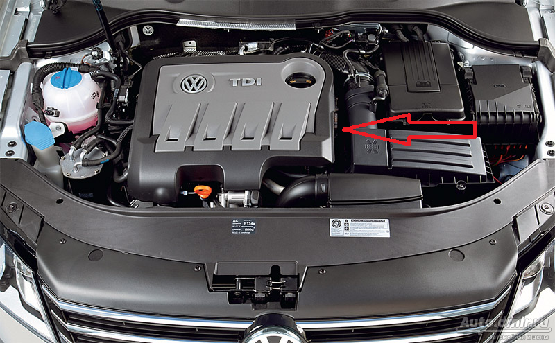

Сообщение dem-aleksandr » 07 окт 2013, 23:12
фото нашел направление стрелкой указал, там еще какой то цилиндр есть, вот от него и идет стук

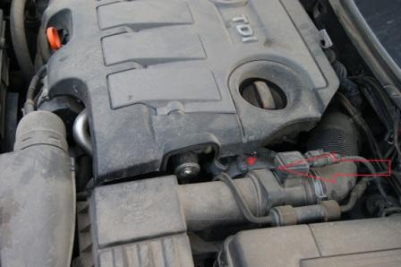

Сегодня сделал утром фото

Сообщение slavik049 » 08 окт 2013, 23:01
Вы прям уверены что от туда? :) как раз под этой деталью и есть маховик.
Re: Стук на холодный пуск дизеля
Сообщение Александр85 » 08 окт 2013, 23:14
интересно, а че это за деталь? :)

Сообщение Александр85 » 09 окт 2013, 00:12
Все нашел как звать эту деталь. Вакуумный насос :)
Сообщение shmitz » 09 окт 2013, 13:45
Эта деталь действительно вакуумный насос.... А на холодную - маховик стопудова..... Временно можно избавиться путем поднятия оборотов холостого хода с помощью Васи диагноста. Но повторюсь - временно.... Месяца через 3 опять будет скрежетать
