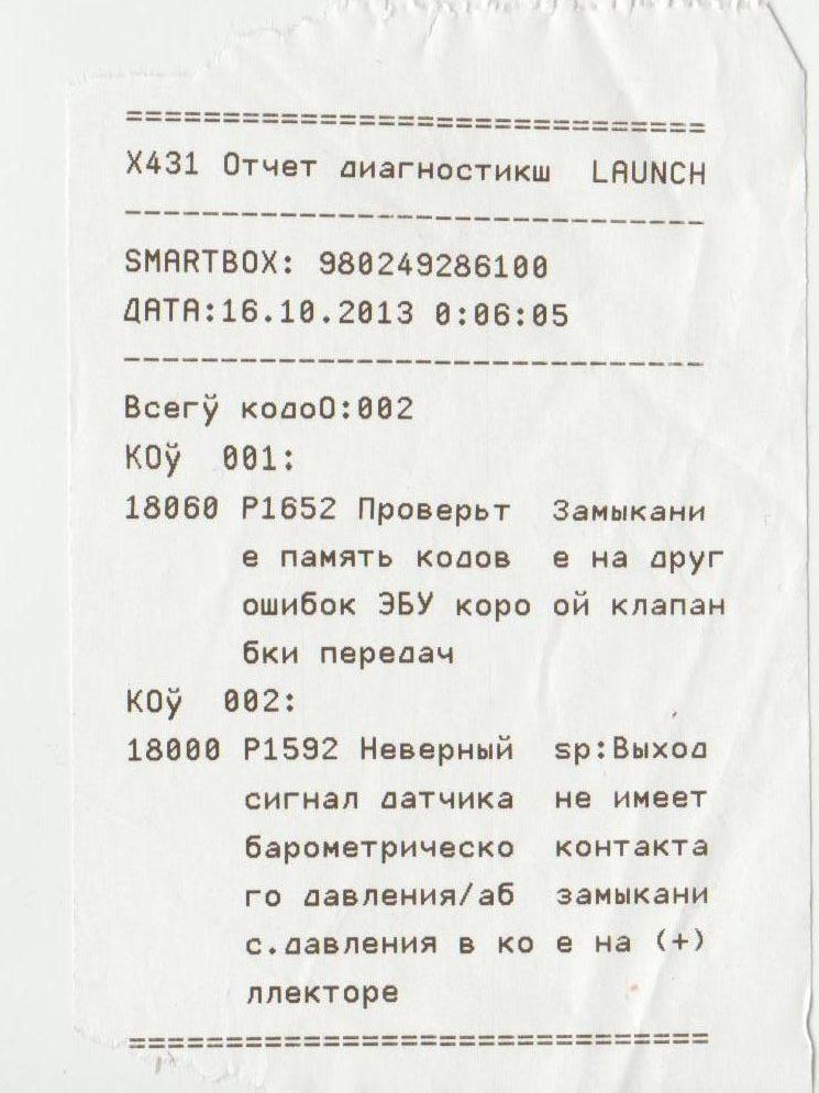

2.0 tdi, раз в день-два не запускается турбина пропадает тяга, авто не едет, глушу, завожу- всё нормально. ездил на диагностику выдали следующие ошибки:
что это может быть?

Турбина (турбокомпрессор) не может не запускаться, т.к. он приводится в действие выхлопными газами. Она может только заклинить.
Рой в сторону регулятора давления наддува - все ошибки указывают на это

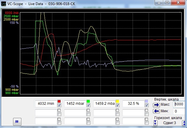

А если все исправно и все равно ошибка по передуву .....то просто глянуть кривую в момент разгона .
Я таким образом залицезрел у себя подклинивание геометрии в момент сброса давления... :( и решил проблему прожигом .(но это мой случай у всех по разному.)

slavik049 писал(а):А если все исправно и все равно ошибка по передуву .....то просто глянуть кривую в момент разгона
НУ ет передув.. ТУТ понятно!
slavik049 писал(а):Я таким образом залицезрел у себя подклинивание геометрии в момент сброса давления... и решил проблему прожигом .(но это мой случай у всех по разному.)
Поподробнее. В момент отпускания газа( по графику смотрел) у тебя оставался наддув ? :?

Re: Иногда не запускается турбина
Сообщение slavik049 » 19 окт 2013, 08:23
Клапан травит будет видно по тому как держит или поднимает давление турба...
А клин видно по графику (в момент подьема и сброса не каких полок не должно быть ) :)
