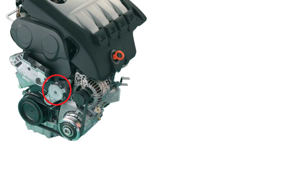

Пару дней назад появился треск при глушении двигателя. Причем, когда двигатель работает шумов нет, трещит только после того, как глушишь. На хорошо прогретом двигателе глушится тихо.
Вот записанный эффект, может кто подскажет что это может быть? Passat B6 2.0 FSI (BLR)

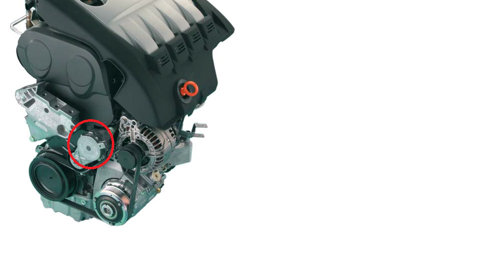

Понаблюдай\послушай слева от мотора (если стоять у переднего бампера лицом к нему) есть такая штука (см. фото).
На ней я так понимаю есть пружина (толстая, один конец витка выходит наружу). У меня именно она издаёт такой звук (только не такой явный и громкий как у тебя).

Ruis, в точку ;) Сегодня был в сервисе - приговорили этот ролик к замене :) Скинули ремень, никаких таких звуков нет. Это натяжитель приводного ремня, что именно там трещит сейчас сказать не могу - поменяю, отпишусь.
