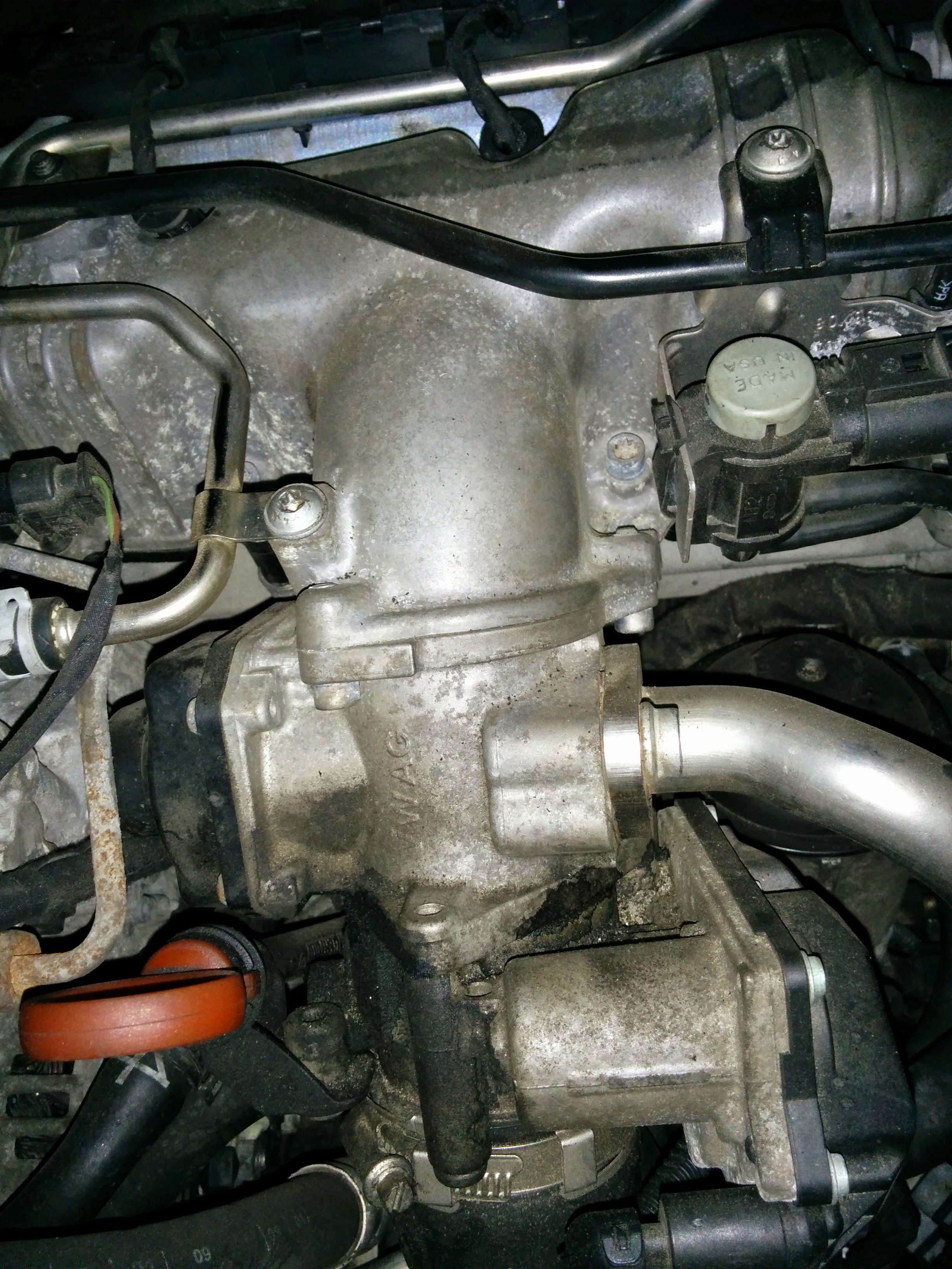

Сообщение alex46 » 25 окт 2013, 15:04
Сфоткал для наглядности
Подскажите пожалуйста, вот я вижу 2 электропривода (заслонки так понимаю) на фото слева вверху и справа по центру. Это всё входит в систему EGR? Поставил на ручник + на P, и бутылку под газ :D попробовал сожмать патрубок - не получилось - давление большое, а масло я так понимаю оно текучее вот его и выгоняет что ли...
Турба? Пробег 83 000 км реальный.

Вот инфа по нашему мотору http://vwts.ru/engine/cbab/cbab_tdi_2_0_cr_rus.pdf. Масло может сосать турба из ВКГ при грязном воздухане и активном педалировании, а в приводы попадать может только через ось заслонки. У меня при отн спокойной езде все чисто, а если топить под 200 долго, то чуть потеет патрубок воздуховода перед дросселем. Пробег автоса 270т., но эксплуатация загородная.
