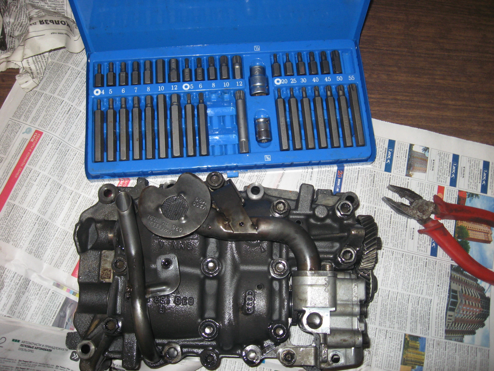

Сообщение Яуген » 30 окт 2013, 23:02
Вот такой набор купи, Пассат разбирает весь, стоит 500-800 рублей.
