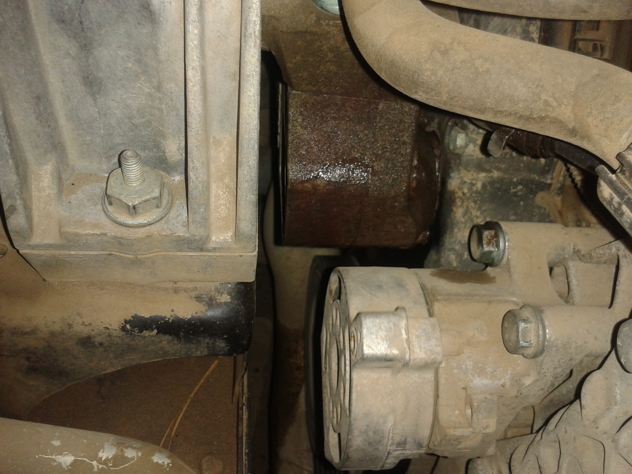

что за потеки подскажите
Сообщение saylau » 13 ноя 2013, 08:39
Passat BPY тфси 2005г

Re: что за потеки подскажите
Сообщение ohotnik36 » 13 ноя 2013, 09:12
Может антифриз давнуло. :?
Сообщение Volodenka » 13 ноя 2013, 09:26
О/ж видно по утрам , потом она испаряется и только пятна могут оставаться .А если постоянно - то это на 99% масло.
Сообщение second » 13 ноя 2013, 16:15
а не лучше потрогать понюхать,самому виднее будет
Сообщение anton-67 » 13 ноя 2013, 16:46
Похоже на О/Ж. Как уровень в расширительном бочке ?
Сообщение saylau » 01 дек 2013, 15:22
жидкость уменьшается кстати забыл сказать 2 недели назад менял помпу и грм
Сообщение Максим023 » 01 дек 2013, 15:38
saylau писал(а):жидкость уменьшается кстати забыл сказать 2 недели назад менял помпу и грм
а в чем тогда вопрос?)
Сообщение saylau » 01 дек 2013, 15:49
помпа?
Сообщение ZZZhuk-85 » 06 дек 2013, 13:34
saylau писал(а):
помпа?
бинго!
езжай где менял и предъявляй!
Сообщение Shiza » 06 дек 2013, 14:16
100% помпа. как раз на этом уровне находится. Снимай смотри. В твоих интересах сделать это по шустрее. Клинанет помпа, пистец ГРМ!... ну и т.д
пс. Сними верхнюю крышку грм (два торкса открутить), и увидишь по ремню ГРМ. Если сырой то 100% помпа
