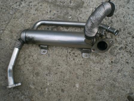

Свист и шипение разные вещи. Скорей всего твоя проблема с Радиатором Охлаждения газов.
Re: СВИСТ PASSAT B6 2.0TDI BMP
Сообщение Яуген » 20 ноя 2013, 18:25
Деталь стоит около 10.000, что сейчас у Димы на фото.

у меня провалов нету. но вот свист при разгоне стоит! Сначало не было запаха в салоне выхлопа, теперь иногда появляется - не сильный и не часто - но не приятно! Яуген залез под машину - приговорил этот радиатор! и видны подтеки масла! - думаю если найдем донора - на этой неделе займемся заменой!

Дим у тебя немного другое.
Может у человека дроссель ослаб, коллектор сифонит или интеркуллер.
