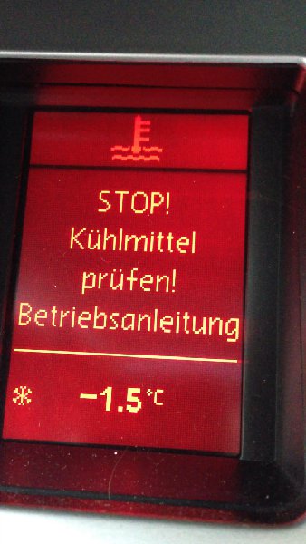

Всем привет!сегодня после запуска двигателя заморгал индикатор ож,уровень в норме,машина стояла 2 дня температура -5 !после прогрева двигателя до 90гр и перезапуске двигателя все нормально! Может для дизеля это норм?!!?)))и так уже проблем хватает со свистом а тут еще это чудо!!!

На холодную посмотри уровень и долей антифриз.

Уровень в норме!сейчас завел,все норм!что было?

Реальную температуру можно узнать только по климату или шнурку. Датчик всегда показывает 90гр.
Что то мне подсказывает что уход антифриза как то связан со Свистом.
viewtopic.php?f=3&t=17740&start=25#p386850
В общем моё мнение: УЖЕ надо лезть за двигатель, возможно проще всего его надо опустить вниз вместе с коробкой и ходовой для лучшего обзора и реальной оценки проблемы, это будет быстрей и Дешевле Чем Снимать-разбирать по отдельности, да и не удобно там всё.

Не это просто глюк датчика или проверить уровень перед утренним запуском, прогревается - уровень подымается.

уровень между максимум и минимум

На холодную?

да,на холодную!Сегодня такого уже не было!

Глюк.

Снимай крышку бачка, бери старую зубную щетку и чисти два металлических уса в бачке. Это часть датчика уровня охл. жидкости. Со временем на них образуется налет, сопротивление воэрастает и начинает глючить. Проходил на Октавии такое. Летом не дает о себе знать, а в холода будет каждое утро о себе напоминать.

посмотрел я сегодня на эти "усы" похоже на самом деле проблемма в них,есть небольшой налет,почищу отпишусь,за одно и ож поменяю!спасибо за совет!

У меня новый бачёк как пару месяцев купленный и такая же хрень.Почистил щёткой и помогло.Удивительно
