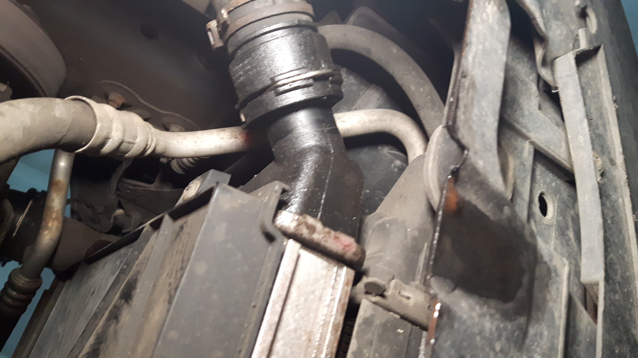

Сообщение Игорь1969 » 11 апр 2019, 19:58
Добрый вечер. Через четверо суток простоя после выезда из гаража обнаружил лужицу антифриза в передней части с правой стороны. Перед выездом прогревал двигатель в течении 2 минут и одновременно включил обогрев сидения. Passat b6 1,9 tdi, 350 км пробега после замены ремня ГРМ вместе с Помпой. Какая может быть причина?
Passat B6
Игорь1969
Сообщения: 24
Зарегистрирован: 24 мар 2019, 08:23
Re: Течь антифриза
Сообщение Юра Криков » 11 апр 2019, 20:34
Игорь1969 писал(а):Добрый вечер. Через четверо суток простоя после выезда из гаража обнаружил лужицу антифриза в передней части с правой стороны. Перед выездом прогревал двигатель в течении 2 минут и одновременно включил обогрев сидения. Passat b6 1,9 tdi, 350 км пробега после замены ремня ГРМ вместе с Помпой. Какая может быть причина?
Здравствуйте.
Кидайте фото сюда,где течка,с верху,с низу(естестественно со снятой защитой),или анфаз...
Для облегчения общения добавте место обитания в профиль,и Автос в подпись.

Re: Течь антифриза
Сообщение Игорь1969 » 12 апр 2019, 13:39
Добрый день проверили, подключили насос к бачку антифриза и под давлением показали течь из радиатора, предложили заменить на новый. Есть ли возможность его отремонтировать?

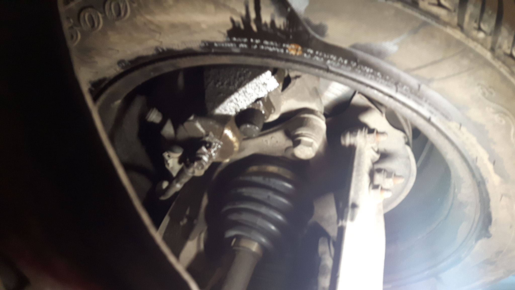

Сообщение Игорь1969 » 12 апр 2019, 13:55
Ещё вопрос не совсем в тему. При осмотре обнаружили течь тормозной жидкости под передним левым колесом. За 50 км до этого поменял покрышки на шиномонтаже. Могла ли она появиться от вибрации гайковёрта. Как её устранить?

Re: Течь антифриза
Сообщение Юра Криков » 12 апр 2019, 15:34
Игорь1969 писал(а):Добрый день проверили, подключили насос к бачку антифриза и под давлением показали течь из радиатора, предложили заменить на новый. Есть ли возможность его отремонтировать?
Здравствуйте.
Если течка реально из радиатора,то только замена.Новый оригинал дорогой,может что нить из неоригинала поставить.
Если течёт из под патрубка(мало вероятно,но всё же),то спасёт замена резиновой манжеты(стоит копейки),это при условии целостности самого патрубка.
Игорь1969 писал(а):Ещё вопрос не совсем в тему. При осмотре обнаружили течь тормозной жидкости под передним левым колесом. За 50 км до этого поменял покрышки на шиномонтаже. Могла ли она появиться от вибрации гайковёрта. Как её устранить?
Вытерите насухо все подтёки,и нажмите на тормоз,нужно определить откуда течь.Скорее всего - Снимать суппорт,перебирать и ставить ремкомплект(не дорогой он).Переобувка к этой течки,ни какго отнощения не имеет,чисто совпадение.
Если с течью антифриза можно какое то время ездить,периодически доливая и следя за температурой ,то с тормозами не затягивайте!
Сообщения: 17702
Re: Течь антифриза
Сообщение Daniliv » 12 апр 2019, 20:09
Приветствую!
Похоже надо просто заменить медные шайбы.
