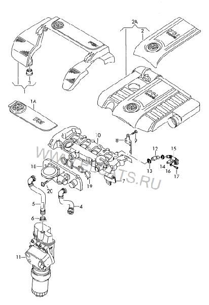

Сообщение 3D_max » 11 дек 2013, 18:38
Существует ли на 2.0 FSI?

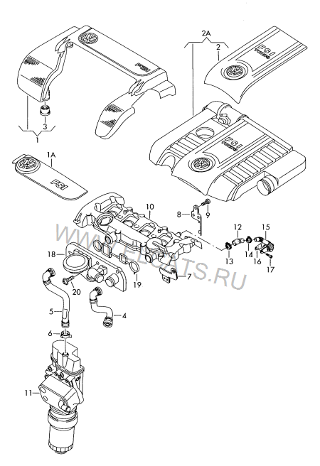

Re: Накладка на двигатель
Сообщение Shiza » 13 дек 2013, 09:30
3D_max писал(а):Существует ли на 2.0 FSI?
BLY,BLR,BLY,BLR 06F 103 925 Защ. кожух впускн. коллектора. то что под номером 1

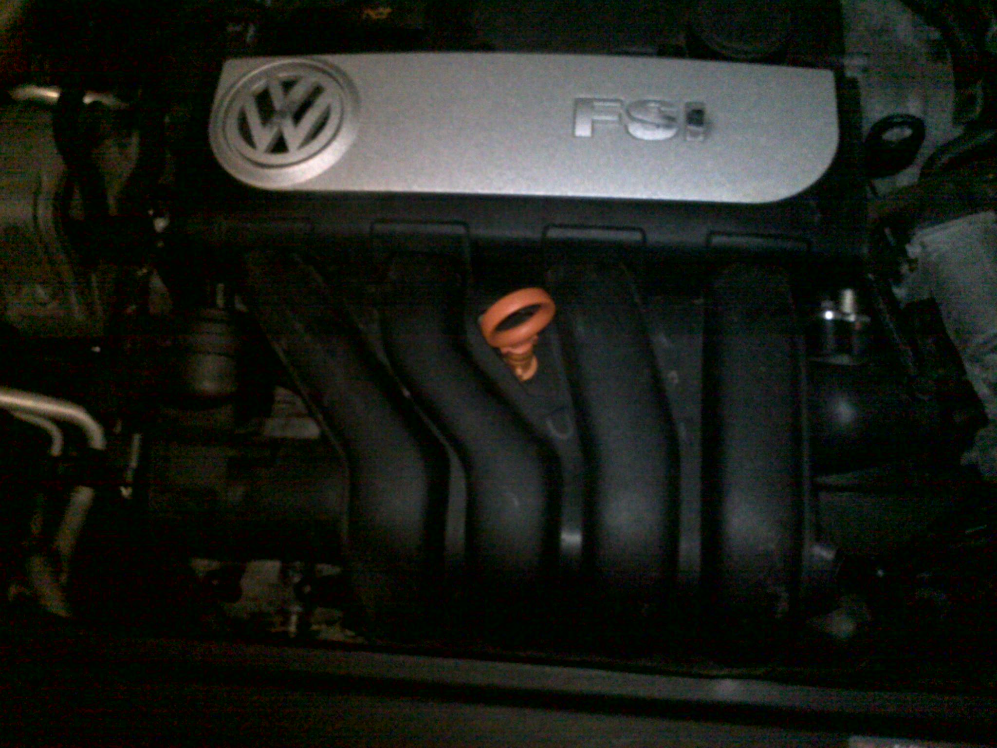

Сообщение boshoorman » 11 янв 2014, 17:44
Я на BVY поставил накладку от BLY она есть выше на рисунке слева самая верхняя.Надо только будет срезать ребро жёсткости со стороны капота .

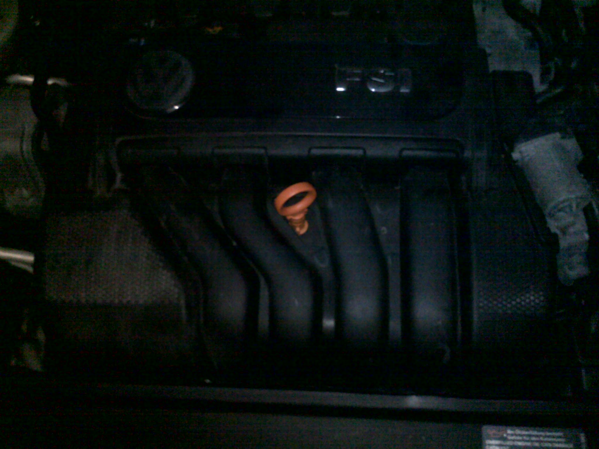

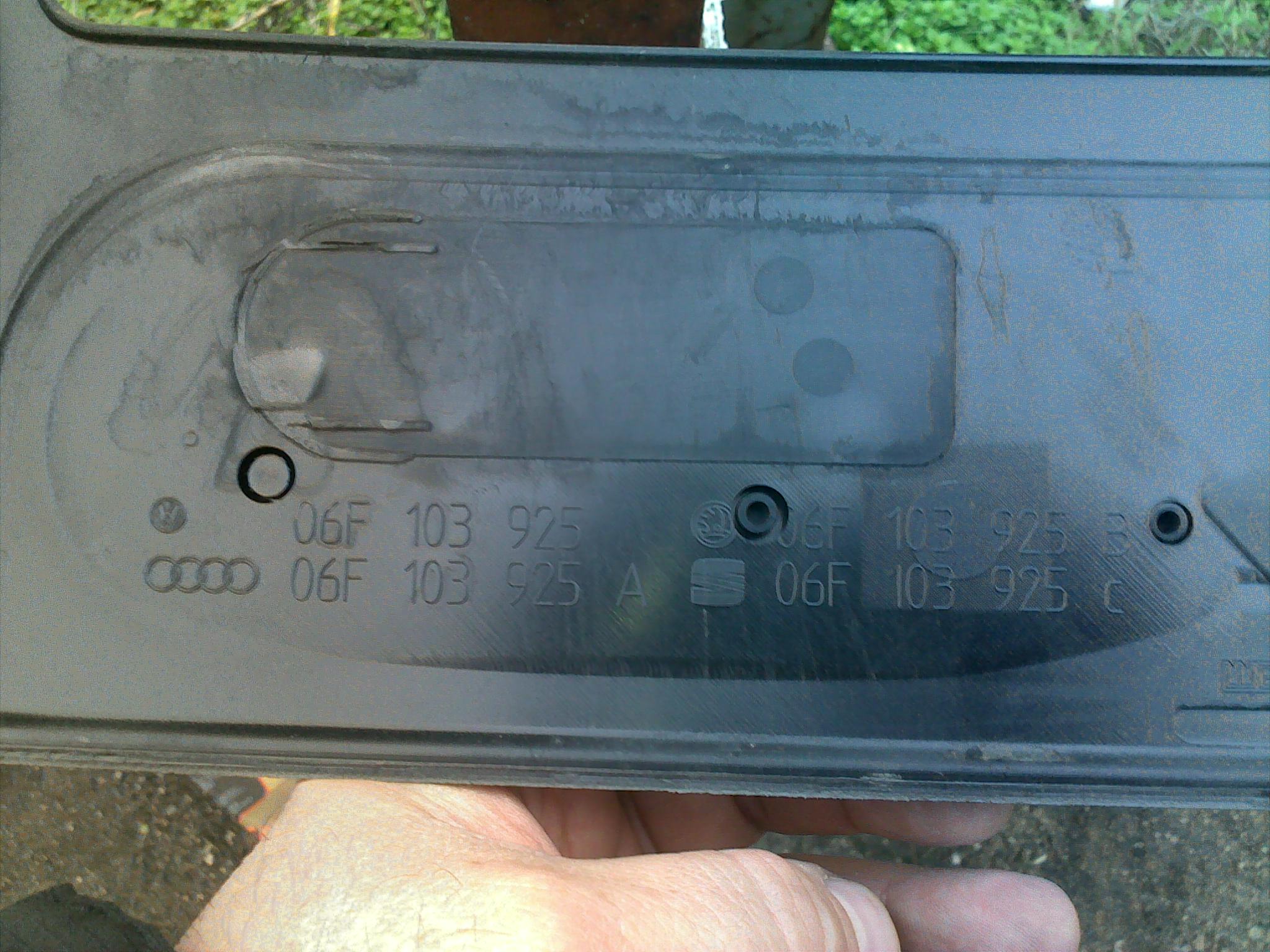

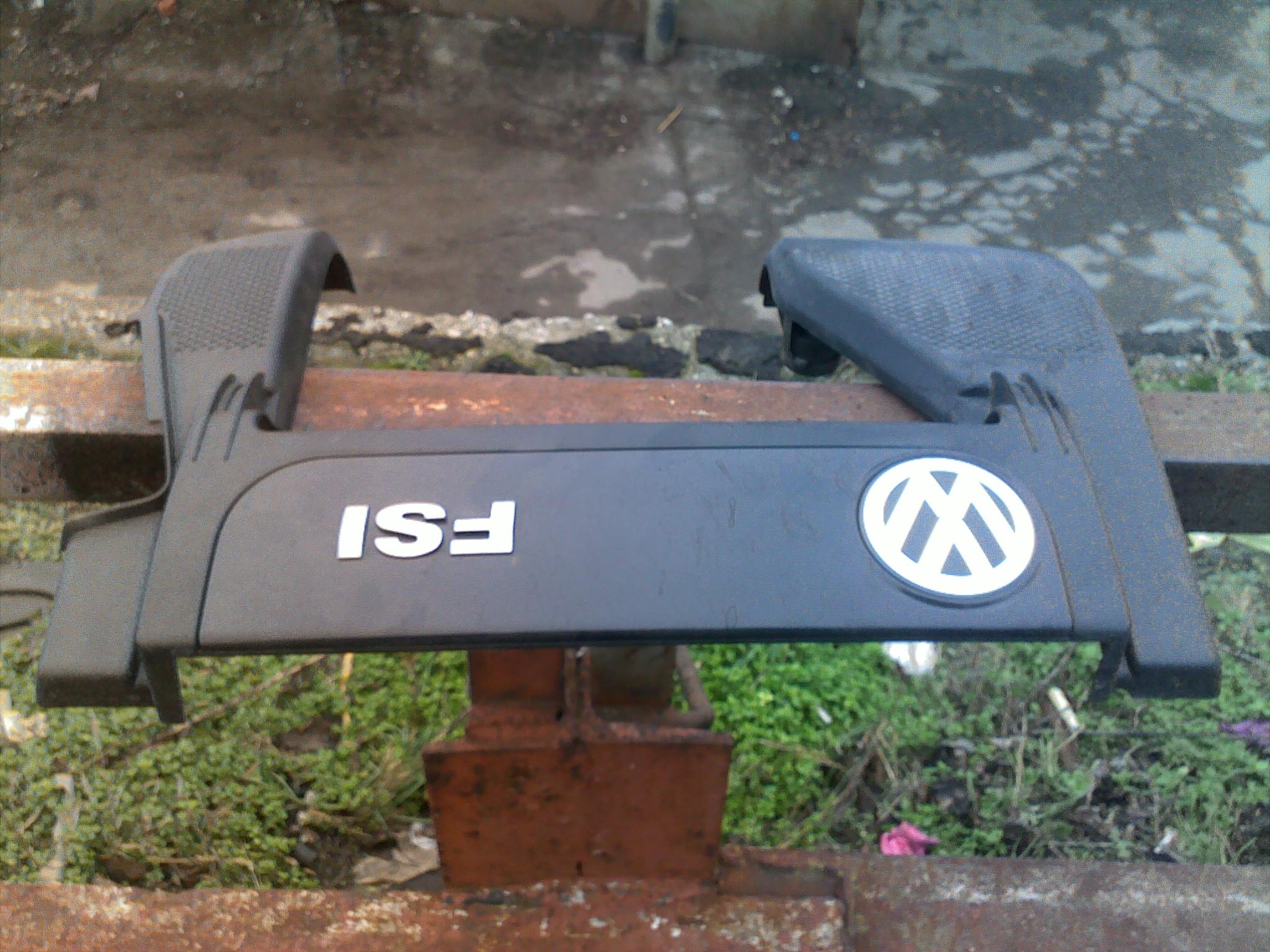

Сообщение boshoorman » 17 янв 2014, 17:34
Вообщем когда она будет у тебя в руках то сам увидишь что будет мешать срежешь.Фото выложились в обратном порядке.Последнее без накладки .
