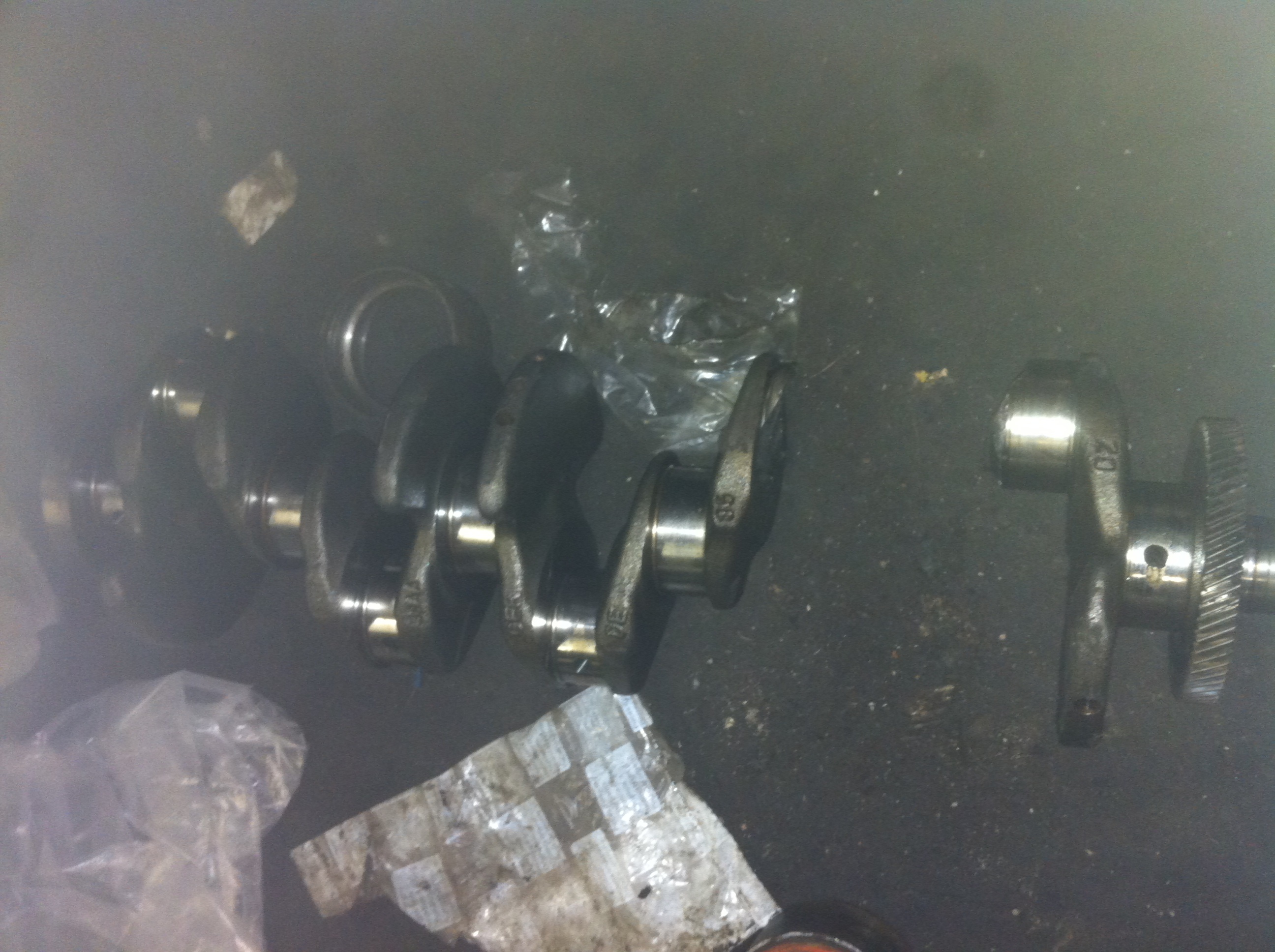

Аннн нет.. это уже 3 потерпевший с таким же мотором и с такой же поломкой ;)
Перескочил ремень да.. но поломка коленвала думаю здесь не причем.... Это все немецкий лонглайф.. - 70 процентов!

Re: BMP 2.0 оборвало коленвал
Сообщение pashustic » 14 дек 2013, 20:11
Вот один из тех

Перебор кремния в составе привет передаёт.
Сообщение pashustic » 14 дек 2013, 21:44
Меня очень удивил сечение разлома. Металл неоднородный :?
Сообщение Daniliv » 15 дек 2013, 09:15
pashustic писал(а):Вот один из тех
Вот как раз на В-5 такое и было, один в один, только излом косой
