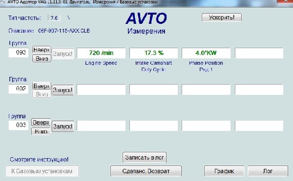

LAS писал(а):Ошибка та же. Меняем датчик холла G40, не помагает. В 93 группе аж -18 градусов.
Грешу на фазовозвращатель, у кого еще какие мысли?
В принципе если дословно перевести описание 93 группы (разница между запрошенным значением и фактическим), то получится что она отвечает как раз за фазовращатель, а не за мифическое расхождение углов РВ - КВ (собственно много уже случаев было, когда в 93-й группе 0.00, а натяжитель больше чем на 7 зубцов вылез...).
К тому же я так понял на ХХ машину не колбасит и валит она от души? При неверное выставленных углах такого счастья бы не наблюдалось.
Поэтому +1 за фазовращатель.

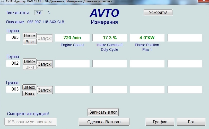

Сообщение Alescka05-84 » 09 янв 2014, 20:15
Пару недель назад менял цепь и у меня показывает 4 положительный показатель.Нормально это или нет?Спасибо.

Сообщение Alescka05-84 » 09 янв 2014, 20:25
slavik049 писал(а):Alescka05-84
Это на прогретом ?
Вчера на холодную было 3,потом сгонял в магазин и снова посмотрел показывает 5.Сегодня после поездки около 100 км показывает 4 не зависимо от нагрузки.

Странно, но в эльзе про это ничего! КВ выставили по меткам на шкиве и крышке цепи. Все метки через ННое количество оборотов двигателя совпадают.

Re: Цепь? Фазовозвращатель? G40 или куда копать?
Сообщение LAS » 10 янв 2014, 06:15
Mike08 писал(а):
LAS писал(а):Поменяли фазорегулятор, результат тот же!
А что именно поменяли? Там есть клапан, магнит...
И клапан и магнит менялся.
Сообщение slavik049 » 10 янв 2014, 07:55
LAS
забыли самое главное проверить .....звезду на колен. по отношению к поршню!
Сообщение Mike08 » 10 янв 2014, 07:56
LAS писал(а):
Mike08 писал(а)::? А шестерню КВ точно правильно поставили? Метки выставлялись по науке, с вкрученным в свечное отверстие 1-го цилиндра микрометром?
Метки-то совпадут, им деваться некуда, а блок шестерен может стоять не правильно. По идее в Эльзе должно это быть. Но тут более доходчиво расписано:
http://volkswagen.msk.ru/forum/index.ph ... &p=2926919
Mike08
Сообщения: 451
Зарегистрирован: 08 мар 2011, 22:19
Откуда: Ростов-на-Дону
Сообщение LAS » 10 янв 2014, 10:20
slavik049 писал(а):LAS
На колене нет одного прижимного зуба, на блоке шестерен ответка, так что блок шестерен криво не поставишь, вернее если поставишь криво то он будет стоять реально криво. Вроде тож не первый раз цепь меняю ))).
Тут же засада какая то! Да и если бы криво по железу двигатель был собран, он бы реально не ехал. Машина с чипом. Прет реально на все 200 кабыл, пока в чек не свалиться.
