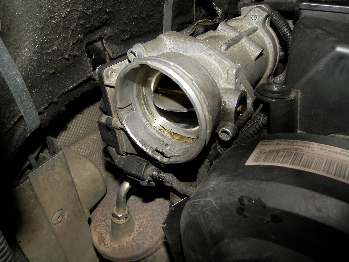

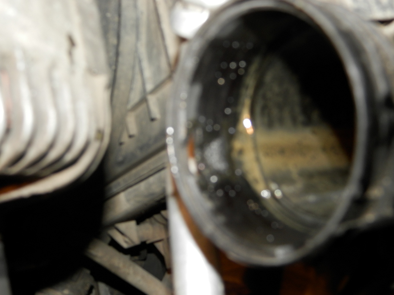

Не знаю куда писать в тему конденсат или сюда .Народ подскажите что это???
сегодня снял патрубок с дроселя и увидел не понятную жижу состоящую из воды и еще чего то , раньше там было не большое количество масла как и положено

Ну а что это ? как будто конденсат с маслом получается эмульсия я так думаю какие мнения

Утром глянь на холодную, на масло заливную пробку, если там тоже эмульсия, то голова заПарила или прокладке писец.
Но как вариант, один из патрубков куллера худой, по этому и влага скапливается.

голова заПарила ---- как понять поясни пожалуйста.
прокладке писец--- гбц я так понял , но как я понимаю уходил бы антифриз , мой на месте?
один из патрубков куллера худой----где смотреть ?

Сходил посмотрел на масло заливную пробку нормально всё черная ни каких признаков эмульсии (машинка остыла да и не была она горячая когда я смотрел она просто не успела прогреться )
на какие патрубки обратить внимание
