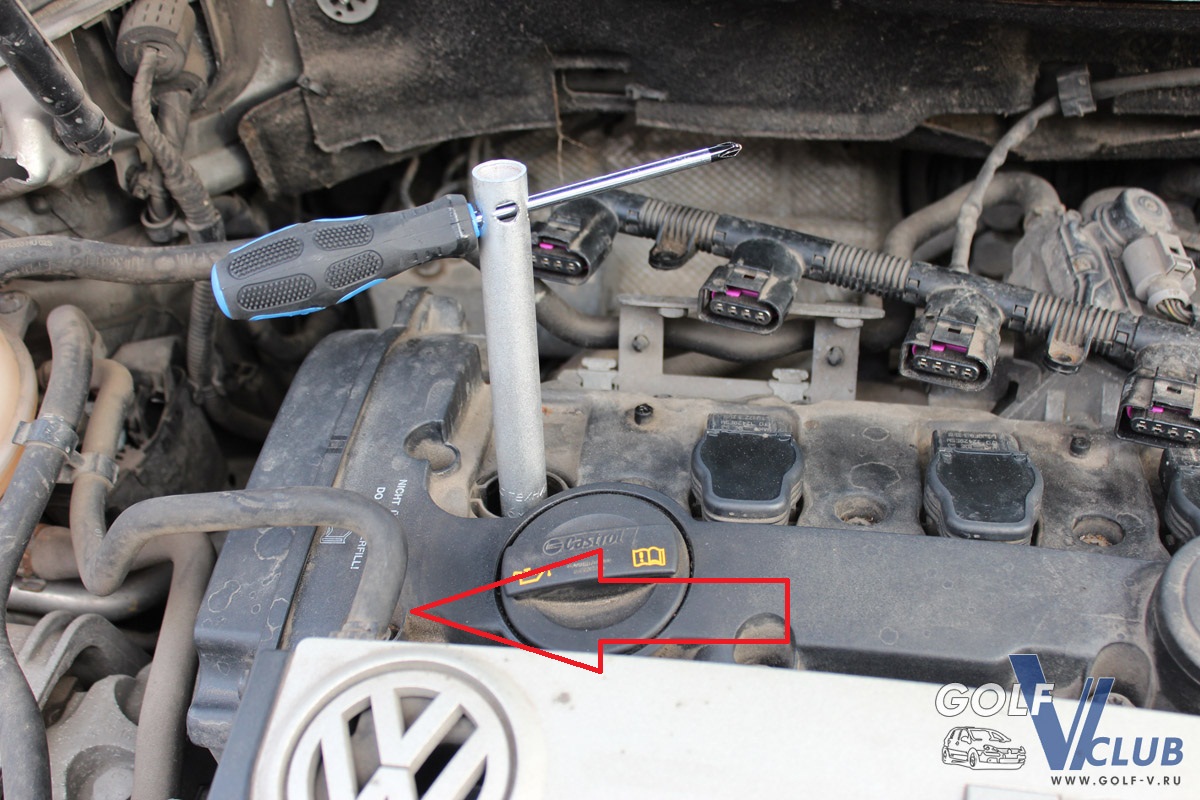

что это за патрубок?
Сообщение Ильяс » 22 дек 2013, 09:44
Выкручивал свечи на морозе, оторвал патрубок. Подскажите что это за патрубок? нагара внутри нет, никакая жидкость из него не потекла
passat b6 2.0 fsi

Re: что это за патрубок?
Сообщение Юра Криков » 22 дек 2013, 10:42
Вакумный шланг,ставте другой и не партесь.Как хоть умудрились порвать то его.

Сообщение Ильяс » 22 дек 2013, 12:28
пока возился со свечами уперся рукой. проблема в том, что порвался не сам шланг, а переводник на самом движке :( . Подскажи пожалуйста, чем это черевато? смогу ли вообще так доехать до сервиса или вообще завестись?
passat b6 2.0 fsi

Сообщение SEAT » 22 дек 2013, 12:30
Ильяс
Ильяс писал(а): порвался не сам шланг, а переводник на самом движке
можно попробовать в тёплом гараже обломок обратно припаять.или переходник поставить.

Ильяс писал(а):смогу ли вообще так доехать до сервиса или вообще завестись?
сможешь.

Сообщение anton-67 » 22 дек 2013, 12:51
Ильяс
Критичного ничего нет,максимум подтраивать начнет,может выскочить ошибка по пропуску воспламенения. Купи нормальный свечной ключ,меньше проблем будет.

Сообщение Ильяс » 22 дек 2013, 13:51
завестись не смог...симптомы:стартер работает норм, педаль газа как будто легче стала, свист в районе оторванного патрубка .

Сообщение Pixel » 22 дек 2013, 13:58
А если заткнуть эту дырку?)На жигулях помнится затыкали,вакуума не было,да и фиг с ним,зато машина ровнее работает :D

Сообщение Ильяс » 22 дек 2013, 14:00
попробовать конечно можно... а как сама деталь называется к которой шланг крепится? хоть знать что искать

Сообщение Юра Криков » 22 дек 2013, 15:47
Ильяс писал(а):проблема в том, что порвался не сам шланг, а переводник на самом движке
Переходник № 12 ? http://vin-online.ru/etka.php?vag=VW&rg ... 7&gr=10384
P.S. Посмотрел ценниг этого переходника в exist - космос отдыхает :shock:
