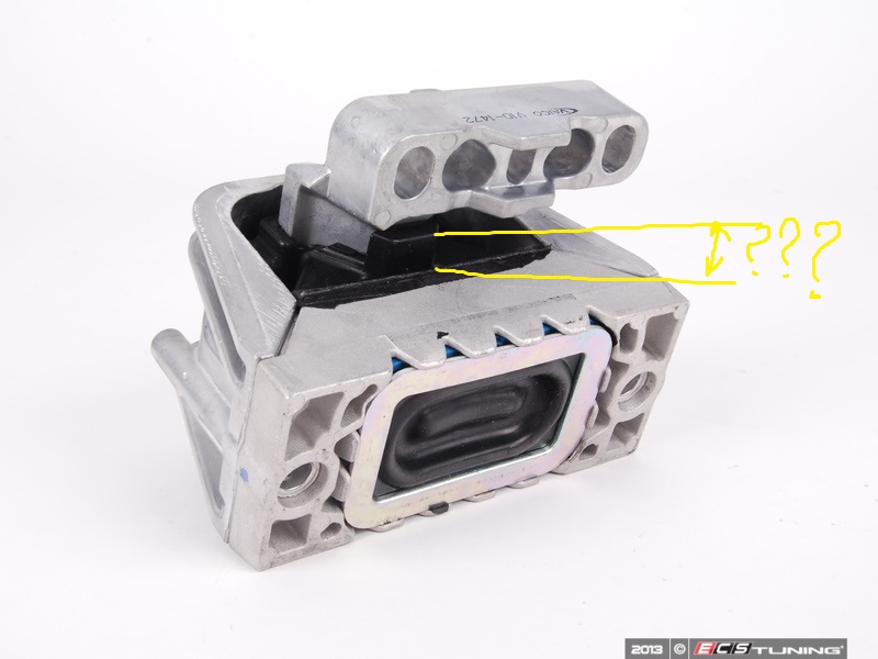

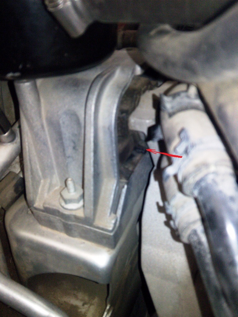

Сегодня вновь облазили все опоры и крепления, нет никаких потеков, лишь мастер показал на правую опору двигателя( если лицом к мотору то она слева соответственно получится), и сказал что вроде отсутствует зазор между опорой двигателя и нижней резиной подушки, двигатель как бы лежит на ней.
Стрелочкой показал где по словам мастера должен быть зазор между нижним краем подушки и креплением опоры.

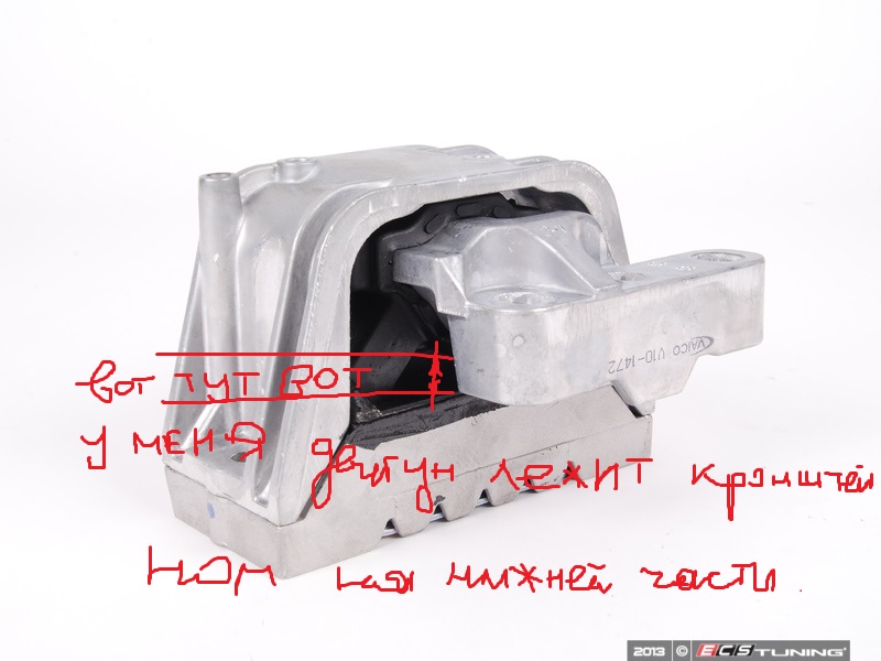

Актуальный вопрос - а именно каким должен быть зазор между кронштейном опоры двигателя и нижней резиной корпуса подушки. Вот еще раз на примерах фоток из инета я указал о чем речь.
У меня на авто в данном случае нулевой зазор, то есть нижняя часть резинки куда физически входит кронштейн буквально лежит на нижней части корпуса подушки, а не находится где-то посередине как по-моему должно быть.
Поэтому я очень прошу Вас, ребята, проверить на своих машинках как обстоят дела в этом месте у Вас, и по возможности указать сколько там примерно в мм зазор должен быть.

Вообщем средняя часть опоры не должна лежать на нижней. Верхний зазор около 5 мм. У меня был более 1см. Поменял опору, машину не узнать. На очереди остальные две

Вчера посмотрел правую
Померил расстояние на фото
У меня где 1,3 см.
Снизу сегодня посмотрю, но блин плохо видно. Сегодня зеркальце возьму.
Я так понимаю кирдык подушке.
