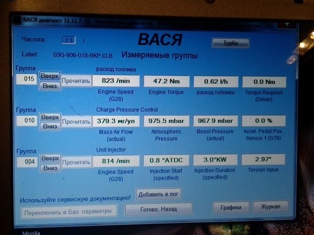

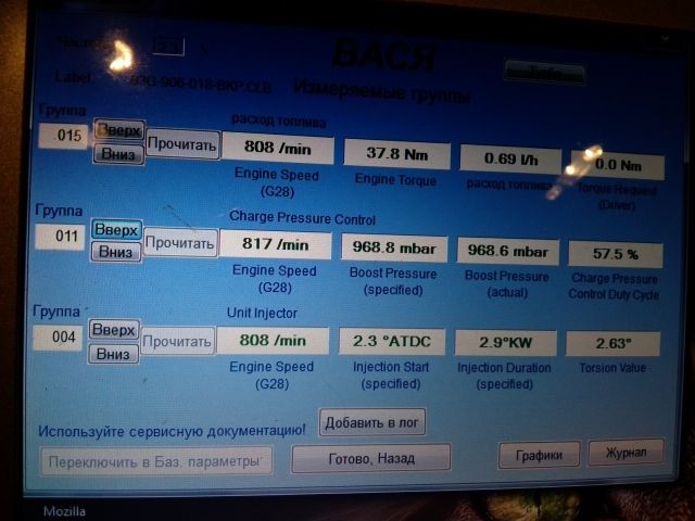

в каком пункте смотреть работу форсунок? просматривал группы 004 010 011 015. и какие показатели в норме?

Сообщение passat2 » 10 янв 2014, 23:55
это ты про группу 004 последняя строка?
подскажи где на форуме найти регулировки форсунок

То что ты увидел в 11 группе ни очем не говорит.. Клапан открыт на 50 процентов обеспечивая заданный наддув по компу.. Да, открыт поболее.. Но запас еще есть.
Я лтху смотрел.. Так там клапан ваще на хх открыт на 70 процентов ( показывает 30 ) и все норм работает.
Re: проверка работы дизеля
Сообщение pspapp » 11 янв 2014, 12:25
А почему обороты двигателя разные в 15 и 4 группах :shock:

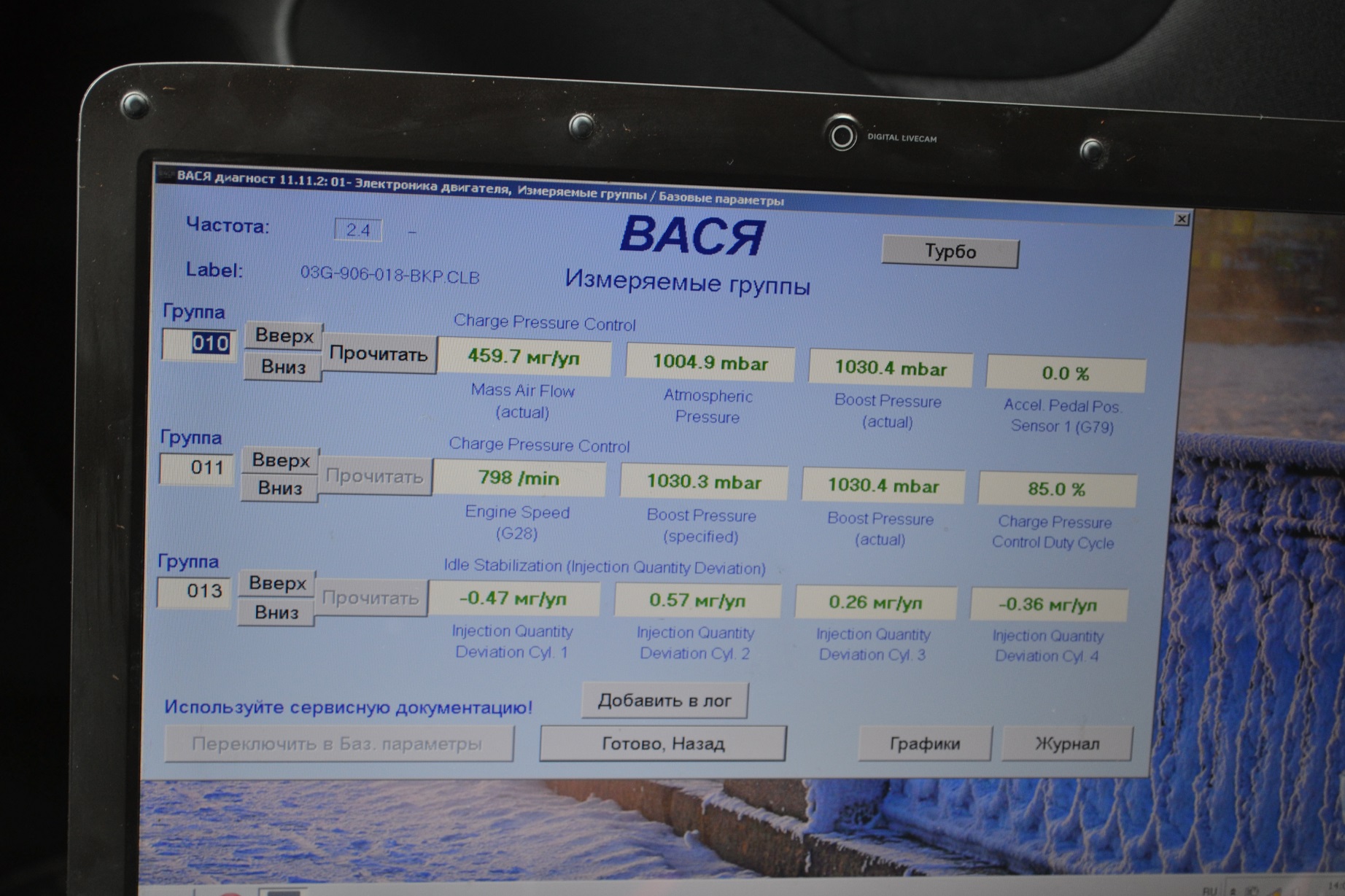

Сообщение slavik049 » 11 янв 2014, 13:57
А вот мои показатели :) найдите отличие ...
это вкл. геометрия ...т.е работает ..

slavik049 писал(а):Геометрия не работает .
slavik049 писал(а):А вот мои показатели найдите отличие ...

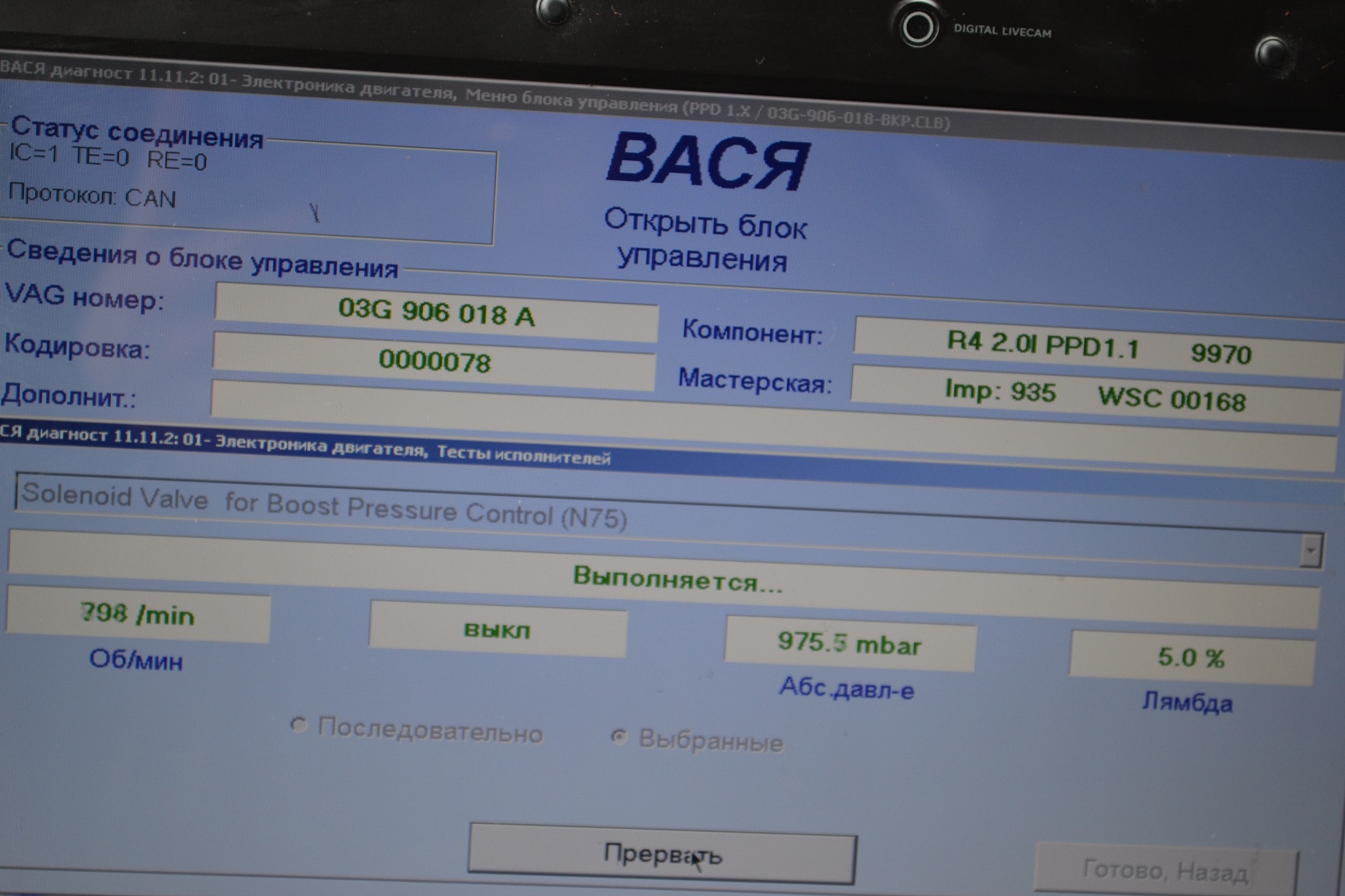

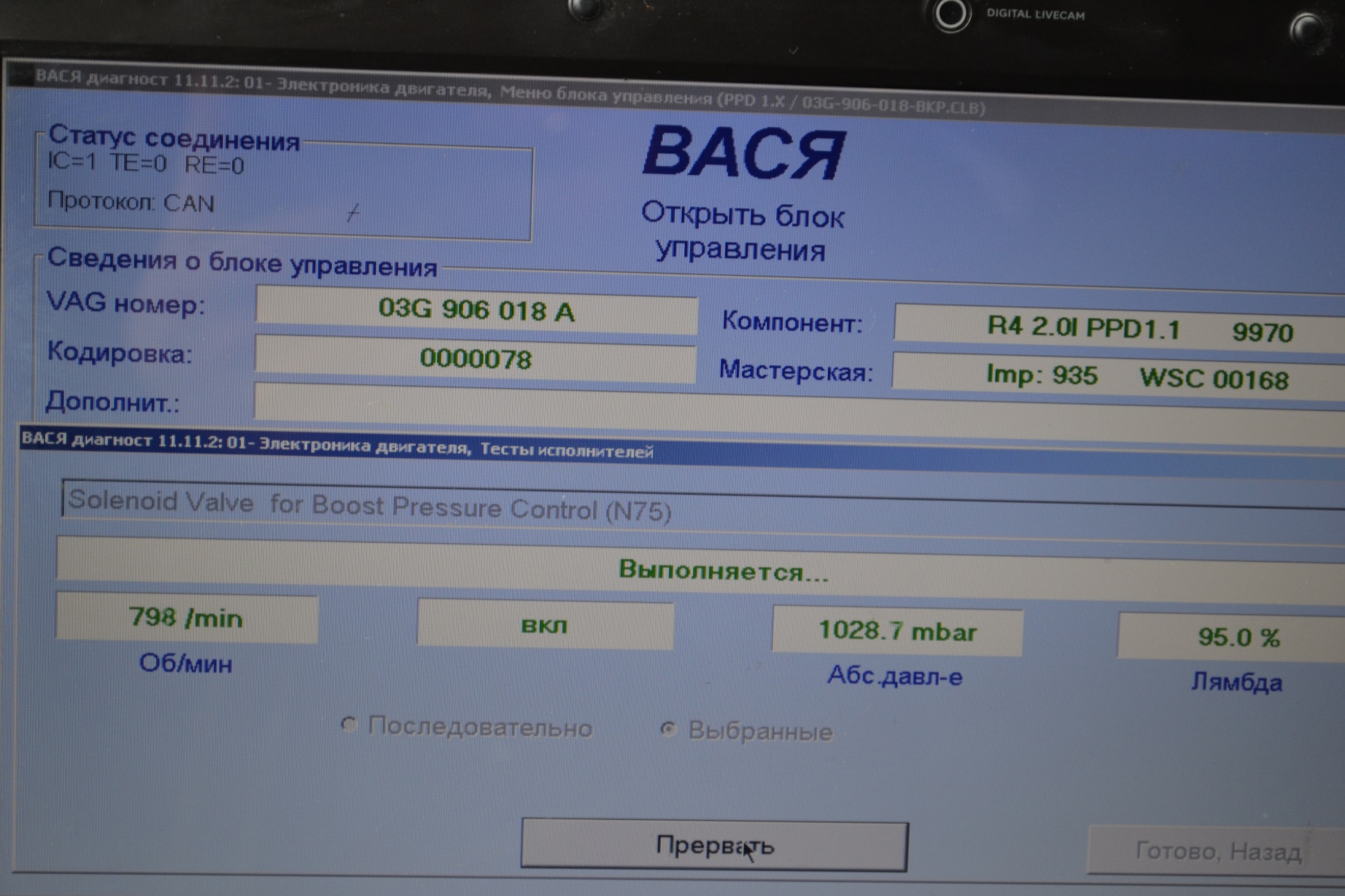

А где у него тест клапана ?? И как определил что она не работает. ;) Я тебе выше расписал про процентаж клапана N75 ;)
Сообщение slavik049 » 11 янв 2014, 14:05
pashustic Вот сделает тест клапана и все станет понятно . :) просто у него показания надува такие как у меня на отключеной геометрии .....вот и вывод. не дотягивает что то мешает .

а что ты скажешь по поводу моих показателей?

passat2 писал(а):а что ты скажешь по поводу моих показателей?
Для начала синхронизацию на 0.

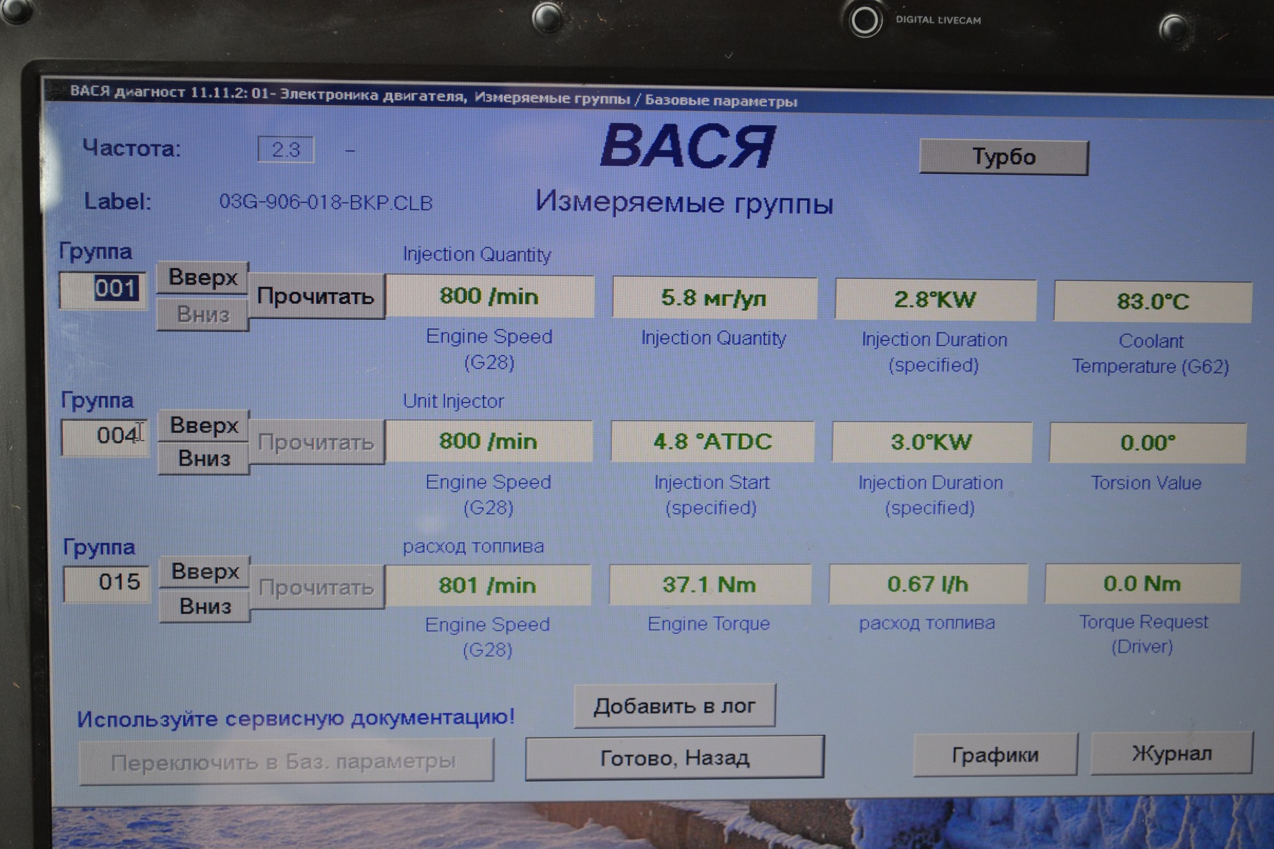

Сообщение andrei7077 » 12 янв 2014, 17:53
ему кто-то вал впускной перекрутил)))) первый раз вижу 2.63 да еще и в плюс)))
