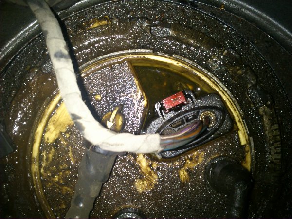

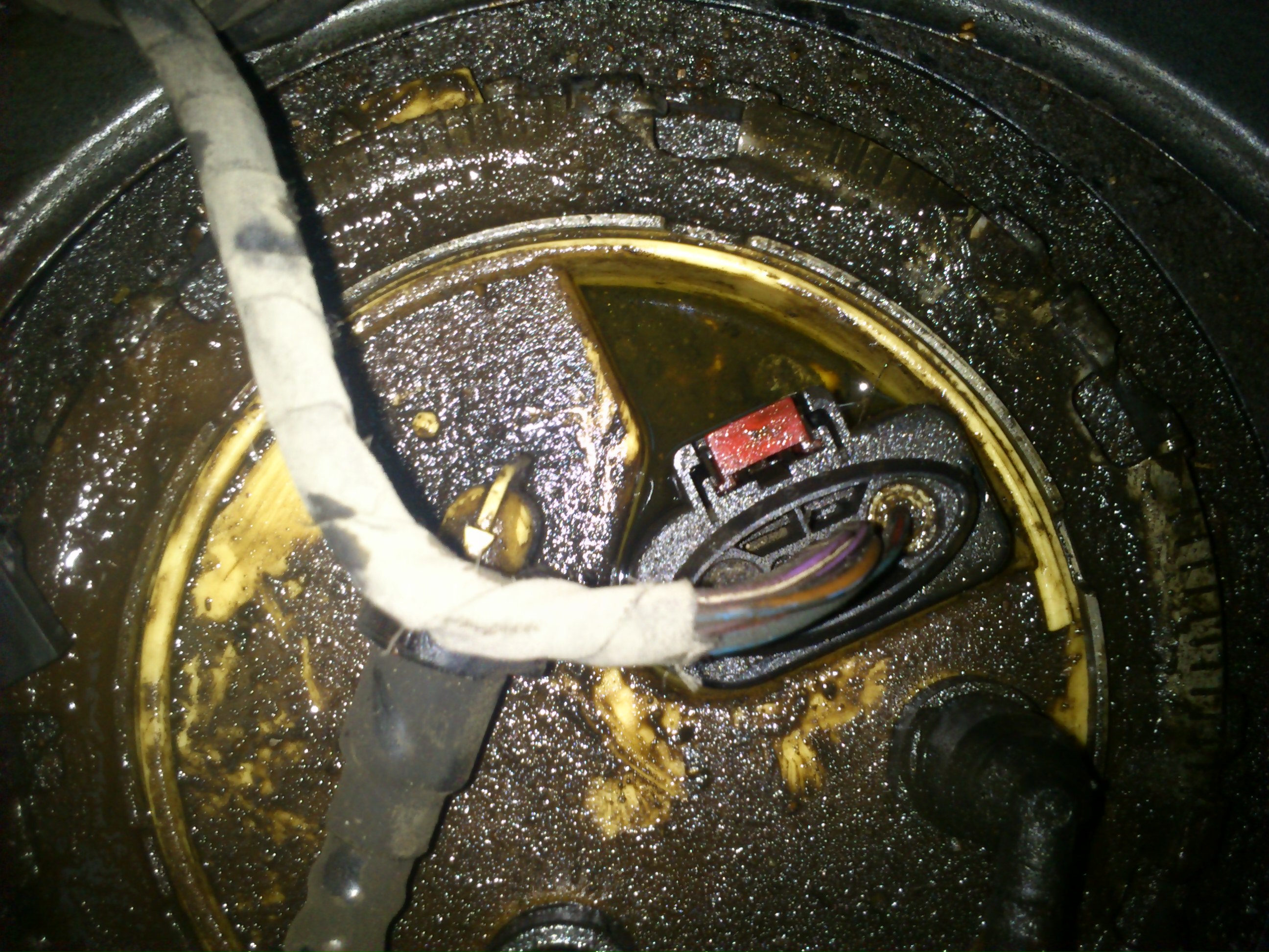

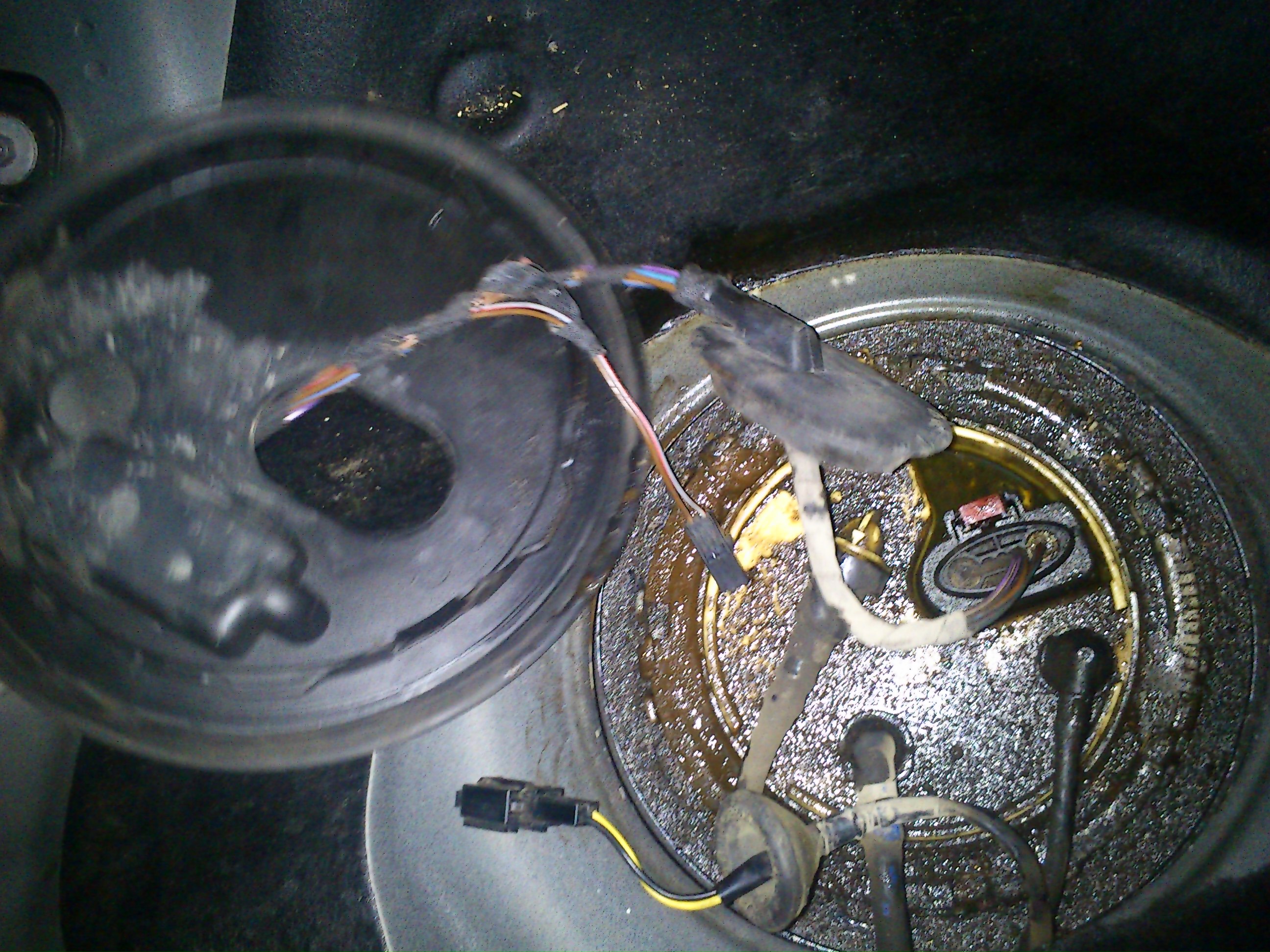

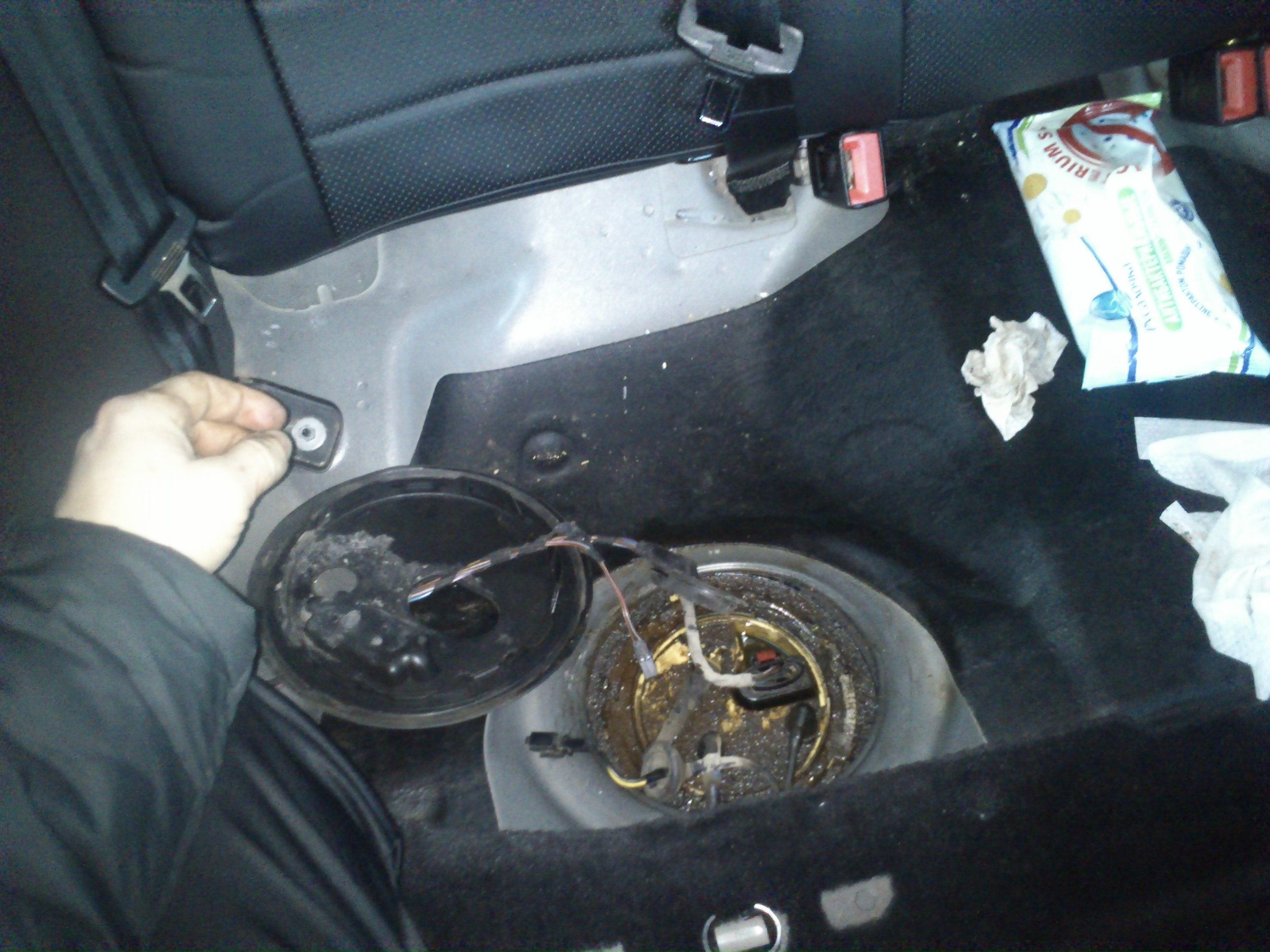

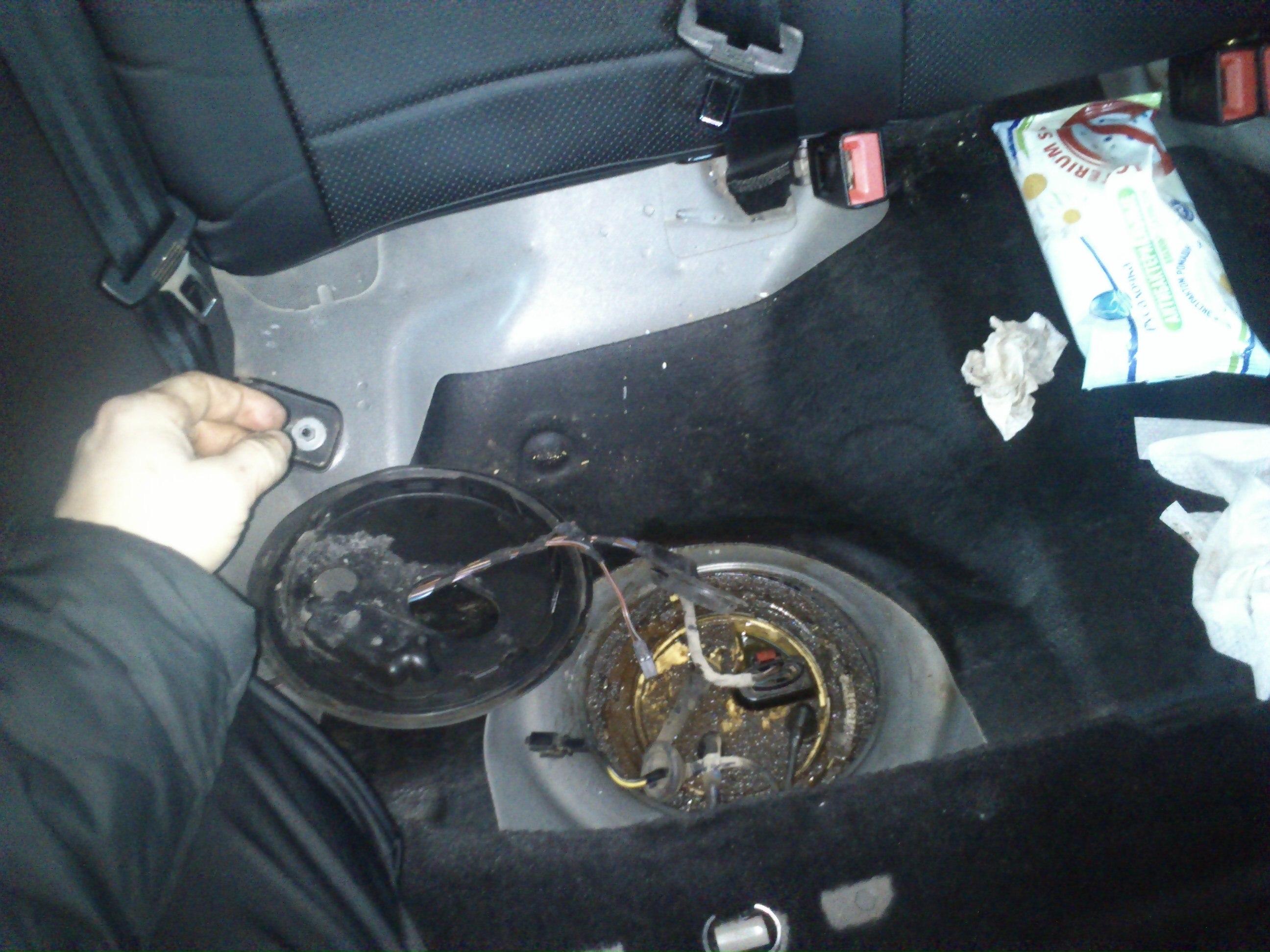

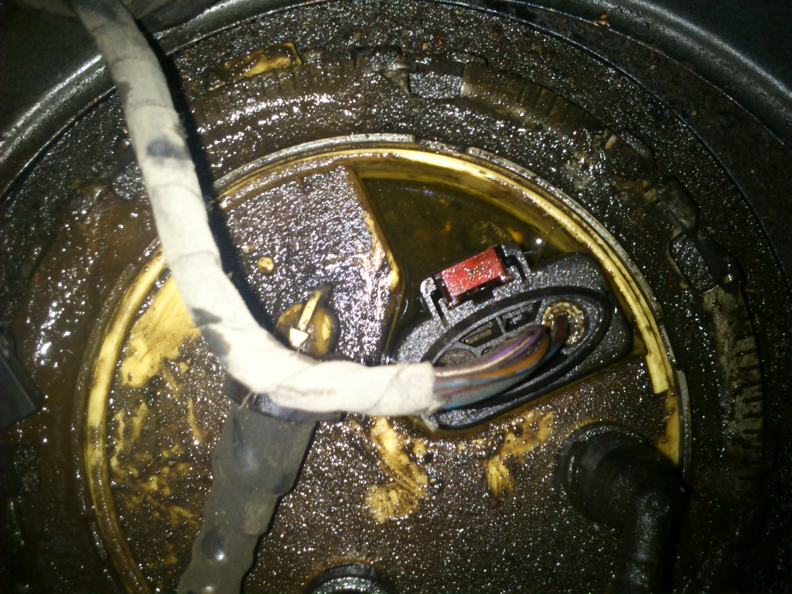

После небольшой поездки, заглянул под авто что бы посмотреть работает ли вебаста идет ли дым, уведел что с бака капает солярка, причем сильно. Подумал ну все бак пробил или топливопровод худой. Полазил по сайтам, решил начать с места где находится бензонасос. Находится он под задним сиденьем со стороны бака. Снял нижнее сиденье, насос закрыт резиновой крышкой, и два провода, отсоединил штекера. Насос был не закреплен, торчал сантиметра 3 наружу (получается всплыл там же поплавок для указания уровня топлива), и солярка прямо уходила, плескаясь через верх. Принцип крепления, сверху металический обод он одевается на пазах которые на баке, и нужно прокрутить по часовой стрелке, до упора. У некоторых читал что на резьбе. Ну вот решил проблему.
Кстати в салоне пахло соляркой и соответственно при полном баке соляры утекало много, я удивлялся недавно заправился а салярки так много уходило.
Потом ближе к 3/4 становилось получше.
