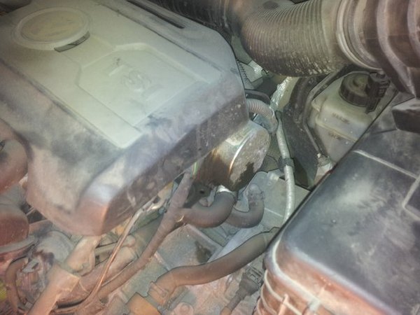

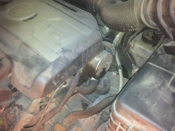

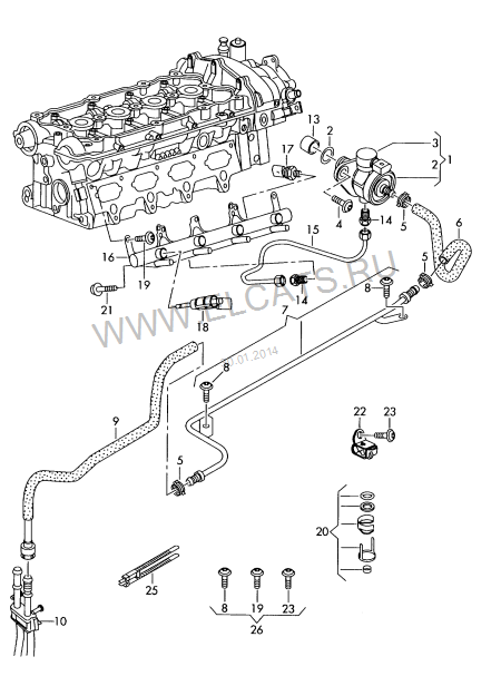

Сегодня ковырялся с машиной и увидал такую неприятную весчь..
Так как никакие жидкости вроде бы не уходят я фиг знает что это..Может кто подсказать что это за крышка :?
На вид масло не течет ручьем,просто грязный масленный след,возможно сопливит маленько...только бы понять откуда,мой личный осмотр ни к чему меня не привел :(
кто что думает??

Сообщение primax99 » 27 янв 2014, 23:13
Ну или клапанная крышка или бензин, тнвд рядом стоит, снять пластиковый кожух двигателя и посмотреть трудно??

Сообщение primax99 » 28 янв 2014, 10:15
Максим023 писал(а):primax99
Причем здесь пластиковый кожух двигателя.?
Пятно сбоку, его полностью видно, если это течь, то именно в этом месте и скорей всего из под крышки круглой
Нам то не видно по фото сбоку или сверху течет. Течет прилично, пятна на корпусе КПП.

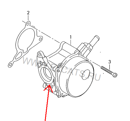

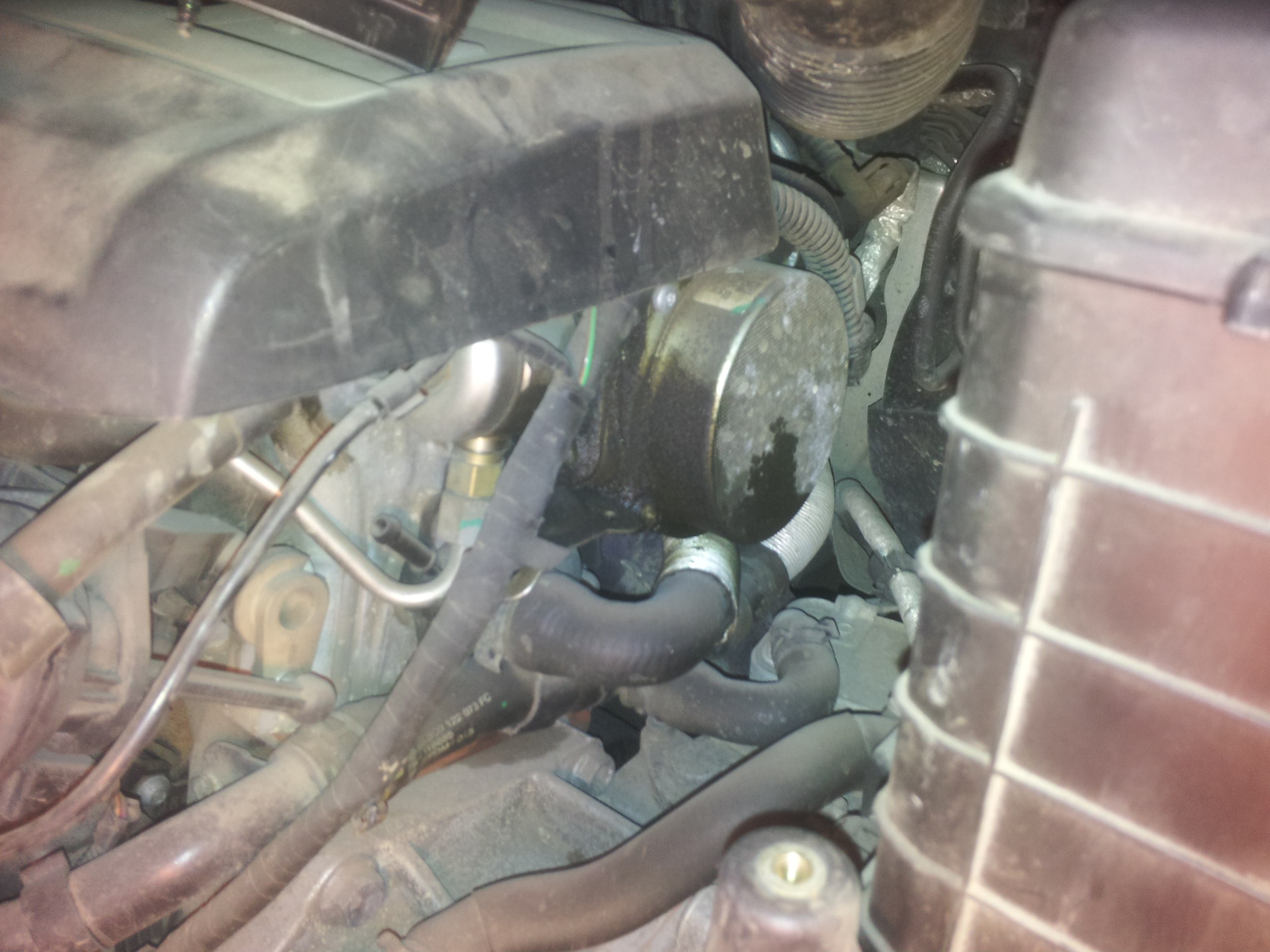

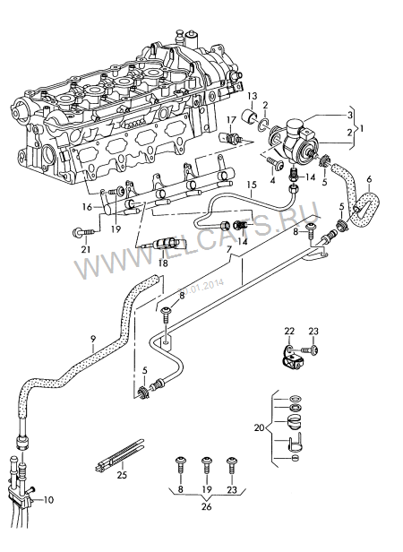

Сообщение Яуген » 30 янв 2014, 20:48
Судя по фото, это прокладка тнвд сопливит, она толстая прорезиненная. Ничего страшного, но по возможности проверь и поменяй.
Также на первой фотке трубка чёрная выходит, а для неё я так понимаю должен быть шланг, скорей всего какой то вакуумник.
Re: Течь в районе патрубка воздушного фильтра
Сообщение Яуген » 30 янв 2014, 20:49
А крышечку всё таки сними и сфотай.

Сообщение Яуген » 30 янв 2014, 21:03
Я этот мотор ещё не изучал, но принцип везде одинаков. Если здесь прикручено тнвд, то это оно и сопливит.
Там на это приблуде есть номер, посмотри и узнаешь что это за штуковина.
Сообщение Максим023 » 30 янв 2014, 21:12
судя по ушкам на ТНВД он действительно прикручивается к этой штуковине :?

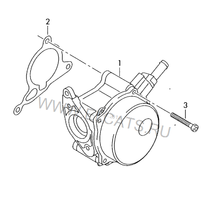

Максим023
Сообщения: 878
Откуда: Переславль-Залесский
Сообщение Яуген » 30 янв 2014, 21:20
Ну в общем ты понял, криминала нет.
Просто прокладку как нибудь поменяй и всё.

Сообщение Максим023 » 30 янв 2014, 21:26
Осталось понять куда делся шланг и должен ли он там быть вообще :D
