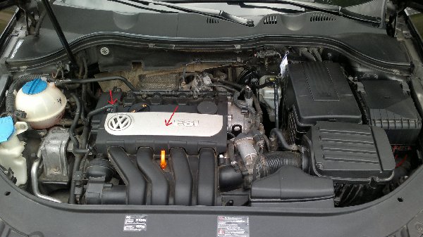

День добрый. требуется помощь, что за шланг поступает в двигатель? Надломился в мороз, внутри резины пласстмасовая трубка и как снять крышку fsi. заранее спасибо!

...это шланг от вакуум-ресивера (то, что с надписью FSI). Сам ресивер просто выдергивается, когда отсоединяются шланги и разъёмы.
см. http://www.autoprospect.ru/volkswagen/p ... ktora.html

Спасибо. Без него видимо не заведётся? Что сейчас делать понятия не имею...

Клапан вакуумной системы. Он вообще ломучий гад. Но я ездил без него, пока новый ехал.

По шлангу, ездийте пока едет, можете изолентой обматать.

Это шланг вентиляции топливного бака,будет писать ошибку,если не поставить.А крышка снимается просто вверх.
