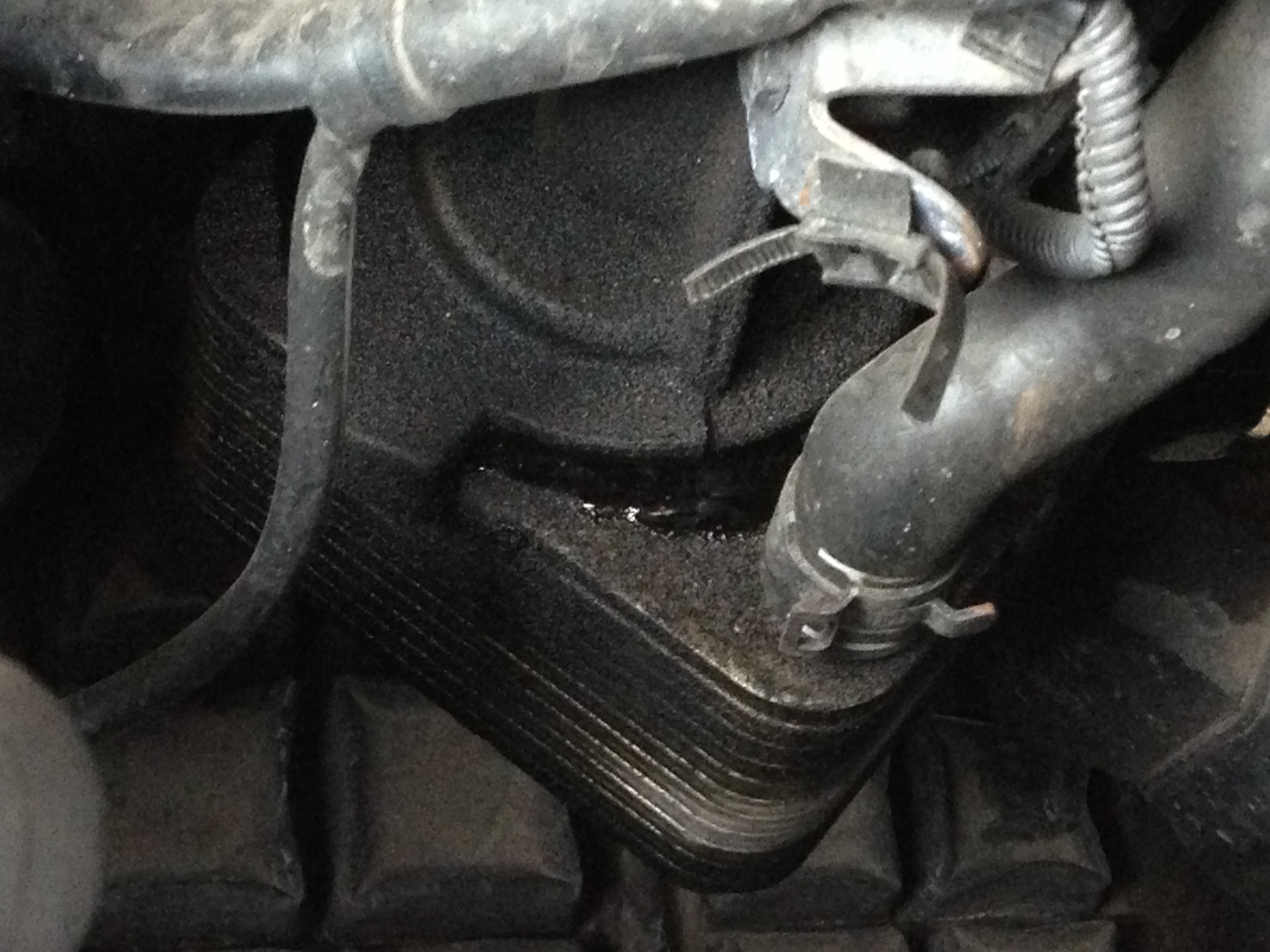

Всем привет!сюрпризы продолжаются,может кто читал viewtopic.php?f=3&t=17740 ?забил я на этот свист,так и не нашли в чем дело,в одном из семи сервисов не стали на бабки разводить сказали только что турбина это,готовься в будущем к замене!Вопрос уже по другой теме:на улице холодно -30 было машина стояла 3дня,начинаю заводить,привык что нажал на ключ завёлся,а тут такое!!!обороты до 500 поднимаются и машина глохнет(раз 10 пробовал),выдаёт ошибку масла(машина из германии не пойму что пишет),достою щуп,масло меньше минимума,подлил 250гр завел!10 мин поработала заглушил завелась потом сразу,масла максимум,на след день тоже про масло написал,заглушил,завел все ок,что это???На холодную работает грубо,потом хорошо,тихо ни каких рывков!масло менял 2000т назад (longlife 3)Теперь понял что ключ просто надо углубить и подержать и заводится без проблем!последние 5 дней завожу без проблем и ошибок,ЧТО ЖЕ ЭТО БЫЛО?Помогите!

я так пологаю кривые руки это были.держи ключ пока не заведется.масленка горела от того что давление масла было мало.масла не было от того что его раскидало по двиглу и не успело оно стечь все.

Я так и понял)А масло давануло над радиатором,прокладка?как фото добавить?

Там снизу гайка пластиковая, на 32 как и на верху на масляном. Попробуй подтянуть немного.
