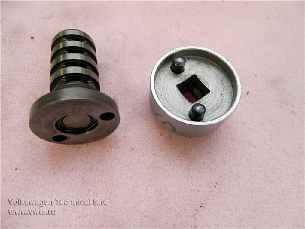

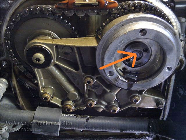

Может кто сам менял ГРМ и делал приспособу , нужно выкрутить вот эту делать на фото и нужен спец ключик , но думаю может кто сам подобную приспособу делал?

Возьми железку и привари два болта, колёных, чёрных ,по размеру отверстия. Ключ готов.

Вот ткую идею уже обдумываем , выдержит ли сварка, может кто подскажет размеры , т.к. менять на выходных решили. ещё не разбирали , а щас на буднях на работе есть возможност сделать

Бляха муха, зла не хватает. Размеры смотрите штангелем, если знаете что это. Делаете ключ аля Болгарка и готово. В мотор лезете, а ключ не можете. Я валяюсь.
Re: Кто сам менял грм на 1.8 , 2.0 tsi
Сообщение mslava90 » 10 фев 2014, 20:33
Померить померием , просто думаю может кто уже знает размер , что бы когда менять будем , время не терять на изготовление

Я бы посоветовал обзавестись ключем! Снять то снимете, а закрутить надо в 35 нМ, неправильно закрутите фазорегулятор работать будет не корректно! Там левая резьба, к сведению!

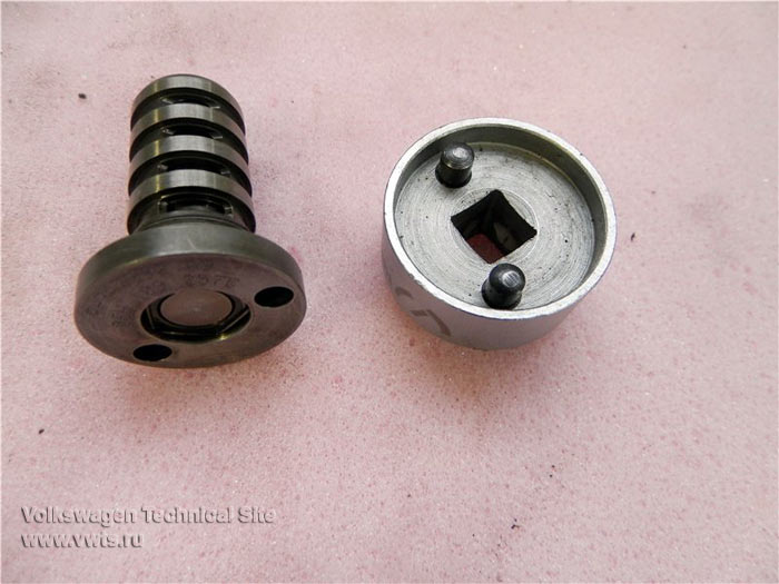

вот вконтакте в группе мне пообещали подсказать как такой ключик сделали из обычной головки...

mslava90 писал(а):вот вконтакте в группе мне пообещали подсказать как такой ключик сделали из обычной головки...
Правильно, что тут думать, обод срезал на дешёвой силуминовой головке, к примеру на 23 и две шпильки всверлил.

Тс спрашивает межцентровое расстояние на ключе, т.к мотор пока не разобран померять не может, а потом некогда будет с ключом возиться, а вы накинулись :evil:
ТС Нен грусти, постараемся тебе помочь

Я делал такой ключ, брал головку на 19 разрезал болгарином на две полушарии, и все ключ готов. На изготовление ушло 5 мин.

кстати, тс, что бы не мудрить, попробуй вставить 2 шпильки не длинных и квадрат поперек
