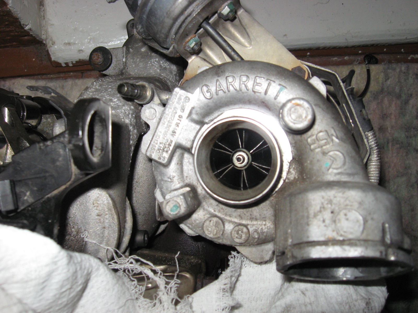

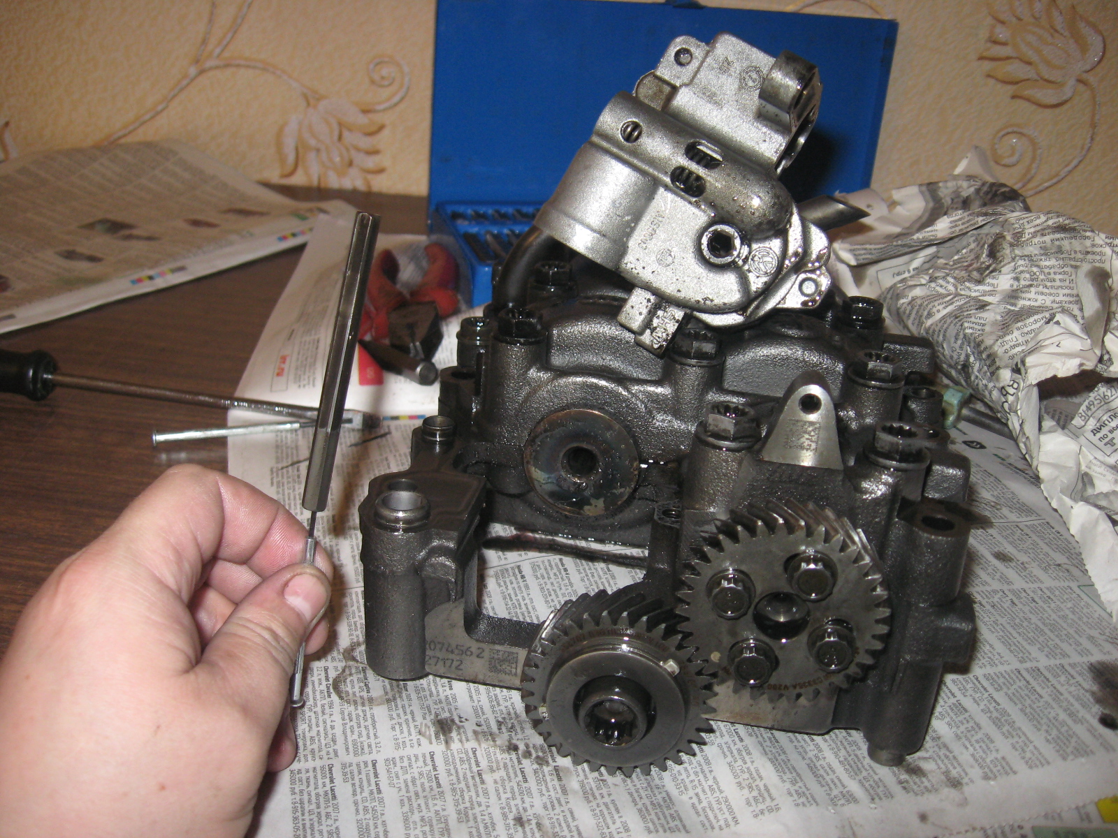

Сообщение varf2222 » 18 фев 2014, 20:41
Продолжение вердикта моей машины! Померили давление масла, его НЕТ!!!! Сняли поддон как и следовало ожидать провернутый шестигранник, только мало того что сам шестигранник стал цилиндром, еще и место под него тоже, предложили такой варик: у меня 77 длинны я так понял, а хотят купить 100-ку и углубить его, тогда говорят будет работать, если штатный то нет, будет проворачиваться. СКАЖИТЕ этот вариант может сработать?
Вакуумный насос накрылся оказывается как следствие недостатка смазки, так как тоже имеет питался маслом от мотора или его привод (тут я не совсем понял мастеров, сказали что из него высыпались какие то оплавленные пластиковые стружки!
По турбине и вкладышам пока тишина, еще не добрались, пока ждут запчастей для перечисленных неисправностей.

Сообщение slavik049 » 18 фев 2014, 21:38
varf2222
Не хрена не прокатит такой вариант !!! ну если только на оте..ись... :(
Турбина и вкладыши тоже привет сказали тут и гадать не нужно . Сумма ремонта расстроит .........присматривай другой двигун..

Сообщение Яуген » 18 фев 2014, 21:42
Модуль баланс валов недавно на форуме продавали, поищи. Только замена.
Вкладышам и колену особо ничего не грозит, они и так проворачиваются.
По турбине смотри и крути её сам, если вал болтается то ей бздец.
