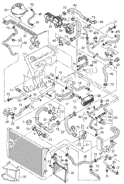

Сообщение LASER! » 20 фев 2014, 16:49
схема с экзиста смотри что там где за патрубок

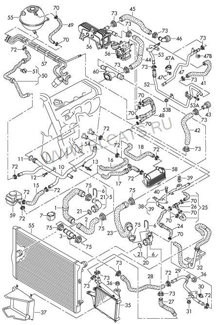

Сообщение EroucT » 20 фев 2014, 16:54
23

Сообщение EroucT » 20 фев 2014, 16:56
То что слева снизу в радиатор вставляется

Сообщение LASER! » 20 фев 2014, 16:57
ну на чем что крепится там тоже нарисовано
LASER!
PassatOвод
Сообщения: 3504
Откуда: Сочи
Re: вытек антифриз
слева внизу это №5 как я понимаю по схеме из защелкой №6 фиксируется еще в нем прокладка 21 должна быть

Сообщение EroucT » 20 фев 2014, 16:59
Или не 23 такой не большой изогнутый не могу воткнуть обратно не понетно как крепится

Сообщение LASER! » 20 фев 2014, 17:00
написал выше смотри на схему №5

Сообщение LASER! » 20 фев 2014, 17:02
он походу №5 назаживается на радиатор и фиксируется защелкой №6 проверь есть ли прокладку 21 в нем

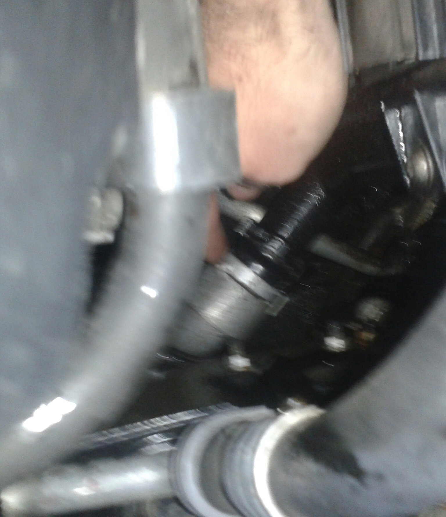

Сообщение EroucT » 20 фев 2014, 17:08
Вот фото

Сообщение EroucT » 20 фев 2014, 17:09
Пальцем как раз показывает))ток ссторкть с боку

Сообщение slavik049 » 20 фев 2014, 17:16
Там все на скобах же ! скоба на месте ? если нет то приплыли на эфакуатор! :(

Сообщение EroucT » 20 фев 2014, 17:20
Нет скобы ( на тросу может дотянут
