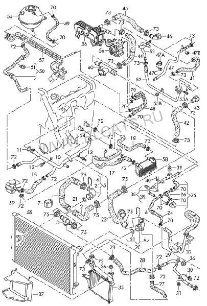

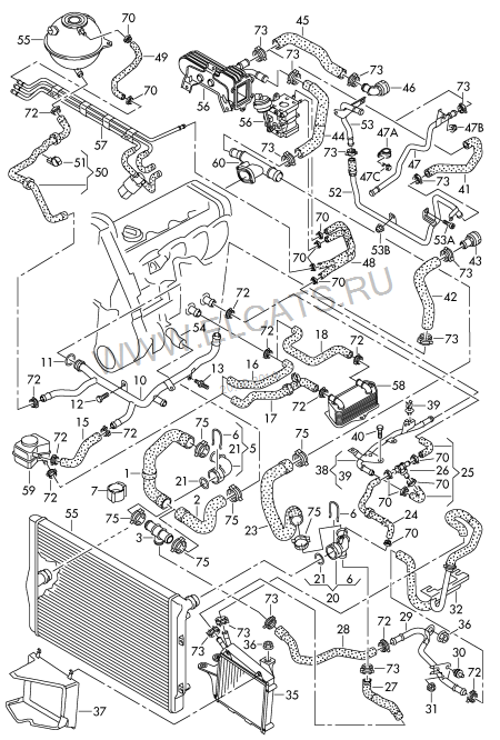

Проблема такая: при длительной работе двигателя . Выбивает (хомуты затягивал как мог не помогает) патрубки в местах 75 . В автосервисах не чего толкового сказать не могут . Прошу помощи . Буду очень благодарен.

какой пробег?дрыгатель?что вообще до этого делали с машиной? может что то с посадочными местами?

Срывание патрубка говорит о попадание воздуха в систему охлаждения. Возможно прорыв газов . Прокладка гбц. Больше на ум ничего не приходит.

плюсану

Проверь может из расширительного бачка выхлопом пахнет, то точно прокладка гбц.

Поменяй крышку на расширительном бачке!Она стравливает переизбыток давления!
