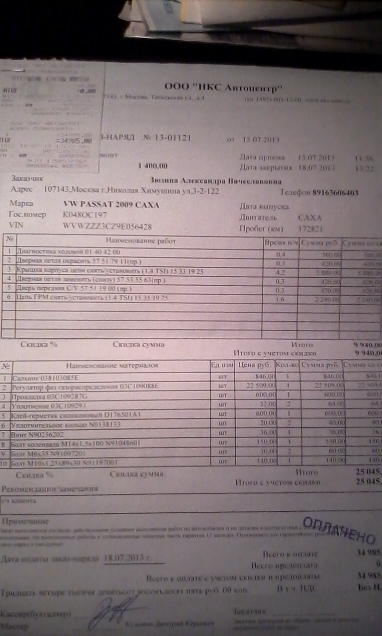

Сообщение aqwa » 04 апр 2014, 22:02
Механик VAG писал(а):Все вы не о том говорите. При таких симптомах меняется фазорегулятор на модифицированный с последней буквой в оригинальном номере "Е". Ну если туда лезть рекомендуется и цепь поменять с натяжителем. Если интересно то могу подобрать полный список запчастей которые потребуются. И один важный совет лучше менять ОД или в очень хорошем сервисе но таких я не знаю.
Во!!! О том и говорила!
Вместе сматериаломобошлось в 50 тр

Сообщение aqwa » 04 апр 2014, 22:32
Механик VAG писал(а):Зная как ремонтируют не официалы им страшно отдовать машины особенно серьезные работы :twisted: :twisted: :twisted:
может быть...
мне повезло ТТТ
(НО по отзывам у офов работают такие же "криворукие" как и везде... если не хуже... по поводу предъявления претензий: главное чтобы все док-ы были в норме... ИМХО)
мне делали знакомые ...
вот :

Сообщение aqwa » 04 апр 2014, 22:33
из этой суммы минус окраска петли - примерно 500р, ее установка
+ сама цепь с натяжителями 5000р
надеюсь разберете мои каракули утром... :oops: :oops: :oops:
