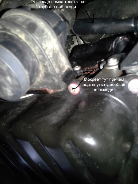

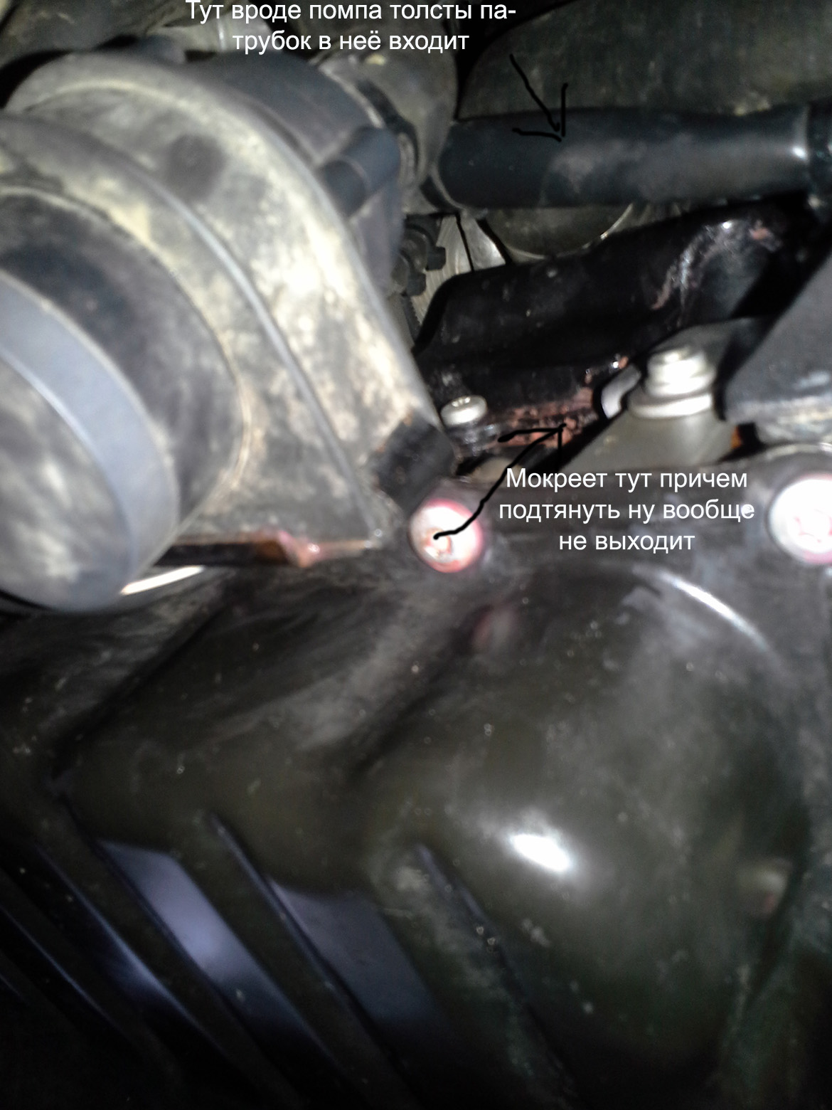

Здравствуйте, вообщем у меня сложилась ситуация при которой понемногу(где-то за неделю) уходит антифриз . Я снял поддон нашел место подтечки ,сперва решил что помпа протекает но полазив по форумам я понял что помпа находится выше моего места протечки отсюда и вопрос у меня, как бы мне узнать что это за деталь от куда вроде сочится ОЖ ? Мож прокладка какая прохудилась ведь на горячую не бежит и подлезть туда ну очень неудобно. Да и ещё машина 1.8 BZB пробег 60 т 2007 г

Это помпа и течет, а в этом месте антифриз испаряется и оставляет такие пятна.
